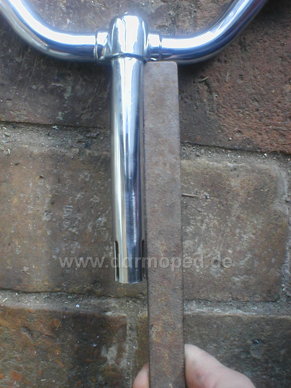

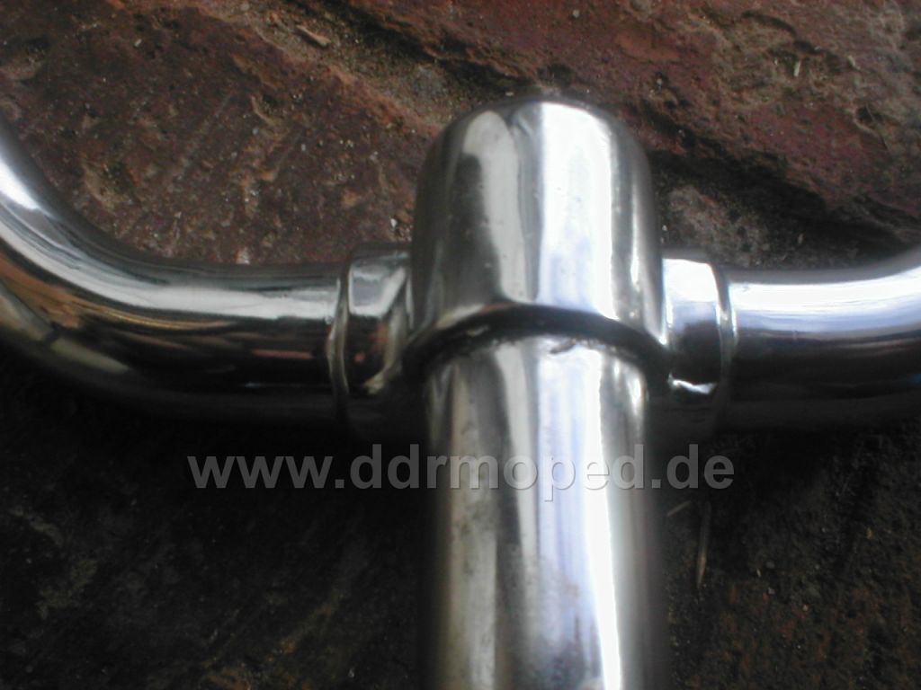

So,
der Vollstänigkeinhalber hier noch 2 Fotos vom 2. Lenker für SR1/2 und KR50 von gleichen Hersteller und Händler wie auf Seite 3
Wie beim anderen, ist der an der Lötstelle rausgerissen...
Sachswolf
Geschrieben am: 25.02.2010, 11:58
Was neu ist, ist, dass sich das Steckrohr verbogen hat.
Wem das nicht abschreckt diesen Plunder zu kaufen, der lebt gefährlich. huh.gif

Hallo Sax
ich hatte mir mal einen Nachbaulenker gekauft. Bis zum Problem der gerissenen Verbindung bin ich garnicht gekommen. Bei der ersten längeren Ausfahrt hat sich der Lenker im unteren teil, also wie bei dir verbogen. Nur bei meinem brauchtest du kein Lineal, das hat man schon sehr, sehr deutlich gesehen. Ich hab mal zu Haus gemessen. Materialstärke war gleich einem originalen Lenker.
Fazit: Kein Nachbaulenker mehr!!

Sachswolf
Geschrieben am: 25.02.2010, 20:13
@ Wuschel
in Natura sieht das noch schlimmer aus.
@ Fuchs
Ich fahre sehr viel mit mein Esser, da zeigt sich nun bei Zeiten, was was taugt und was nicht.
Sobalt ich mal wieder in Döbern bin, gebe ich ihn den Mist zurück.
Jetzt habe ich jedenfalls passen zu meiner Dreckschleuder eine speckigen alten Lenker dran. Wenn der jetzt hält, dann gute Fahrt. smile.gif
Sax

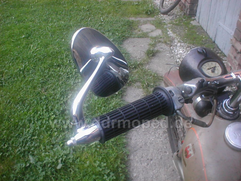

Geschrieben am: 12.03.2010, 21:12
Er kostet 25 Euro, sieht nicht schlecht aus und glitzert gut und ist auch gut verchromt.
Nur leider hat der Nierenspiegel keine Funktion. Man sieht max. seine linken Arm und den rechten Randstreifen von der Straße , egal wie man ihn einstellt...es ist zwecklos.
Einziges Erkennungsmerkmal ist die Kenntzeichnung des Keders:
CH 3350101
