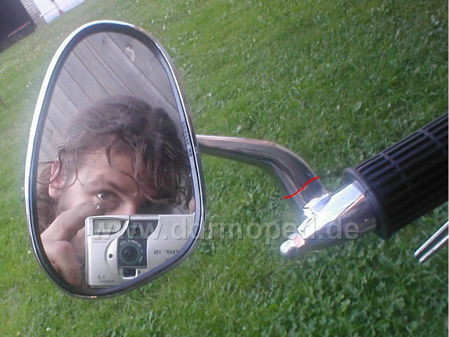

QUOTE (Sachswolf @ 12.03.2010, 21:12)
Er kostet 25 Euro, sieht nicht schlecht aus und glitzert gut und ist auch gut verchromt.
Nur leider hat der Nierenspiegel keine Funktion.  Man sieht max. seine linken Arm und den rechten Randstreifen von der Straße , egal wie man ihn einstellt...es ist zwecklos.
Dann hast du ihn schon mal viiiiel zu teuer gekauft. Gibts bei uns im Shop für 16,90 EUR.
Der Spiegel kommt von einem deutschen Hersteller, ist TÜV-geprüft, Spiegelglas ist gewölbt. An dem Produkt kann man qualitativ absolut nichts aussetzen. Man beachte auch, dass es sich um einen Universalspiegel handelt. Das ist keine Nachfertigung als Ersatz für die alten Simson-Spiegel.
So und nun zu Sax's Problem:
Der Spiegel ist herum gedreht verpackt, um wahrscheinlich die Verpackung so klein wie möglich zu halten. Du musst die eine Kreuzschraube lockern und dann kannst du den Arm nach links drehen. smile.gif
Für etwas mehr als 25 EUR hättest du schon einen original nachgefertigten Spiegel in nierenform eckig bekommen. wink.gif

Sachswolf
Geschrieben am: 13.03.2010, 20:53
Neinnein, mein Probleme sind 2 ganz andere, nicht wie ihr vermutet.
Das eine Problem ist, dass das Spiegelgehäuse zu einen viel zu wenig Einstellungsfreiheit hat, und zum anderen, dass der Arm am Steckrohr ein gewellte Verbindung hat und so nur 2 Posetionen einnehmen kann.
Als ich den Spiegel gekauft habe, war ich gerade erst neu angemeldet und wusse noch nix vom Chop. rolleyes.gif
Sonst siehe Foto..

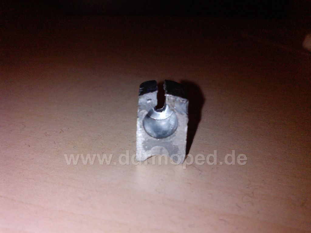

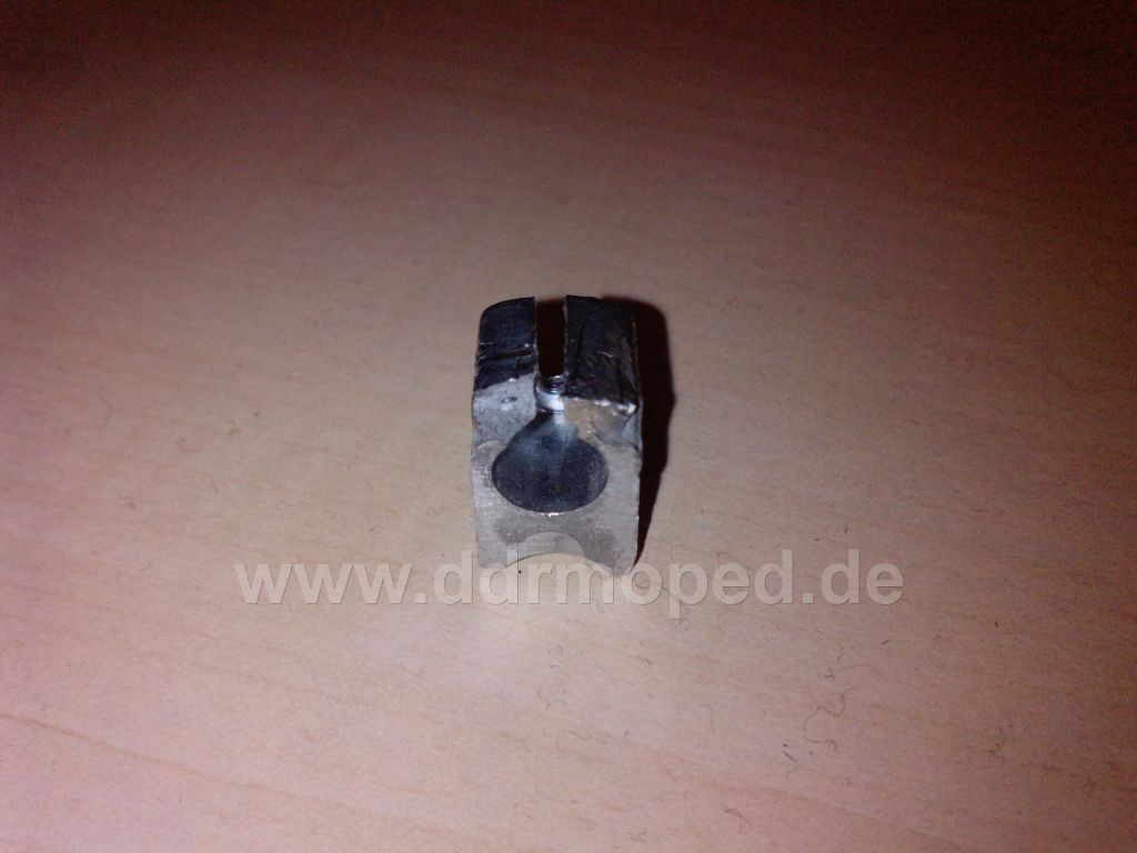

hab mir bei akf für meinen Habicht ein neuen Anker und Schlitten gekauft (wer nicht weiß was das ist das sind die beiden Teile fürs Gas)
Die sind aus Alu und taugen nichts der Anker ist beim einbei gleich kaputt gebrochen.
plunder sag ich nur
Grüße Stefan

QUOTE (King @ 15.03.2010, 21:45)
werd ich die tage mal nach reichen ok?
Du meinst sicher das Widerlager und Schieber für Gasbowdenzug ?
Also, damit hatte ich eigentlich noch keinen Ärger . Sollte sich die Qualität da so verschlechtert haben ? _uhm.gif

King
Geschrieben am: 16.03.2010, 18:49
Beiträge: 983
Mitgliedsnummer.: 987
Mitglied seit: 25.12.2007
mh keine ahnung ich hab jedenfalls nicht viel hemacht und das ding is schrott. vlt hab ich auch nur was defektes erwischt keine ahnung
hier is das ding..
Grüße Stefan
SR1, SR2, Spatz, K50, Star, Habicht, Sperber, KR51/1S, KR51/1, KR51/2, SR50, S50N, S50B, S51, S51Enduro, Duo4-1, SL1,
King
Geschrieben am: 16.03.2010, 18:51
Beiträge: 983
bild zwei ..
Grüße Stefan
Geschrieben am: 16.03.2010, 19:24
Ich brauche die Bestellnummer und Hersteller/Händler, sonst sind die Informationen und Fotos nicht wert!
King
Geschrieben am: 16.03.2010, 20:53
Beiträge: 983
Händler ist AKF
bestellnummer : 10001216
Grüße Stefan
