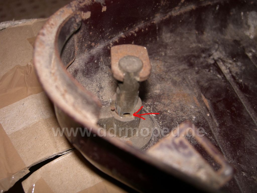

Jetzt wollt ich mal paar Schlüssel probieren und ich denk ich seh nicht richtig:
das is bloß noch ein so ein Schließnippel vorhanden und oben dran, sprich genau auf den falschen Seite vom Schlüsselloch. mad.gif
Gibts da Ersatz für solche Nippeln und Federn oder was kann man da machen? ohmy.gif
Schreibt mal bitte eure Meinung dazu!

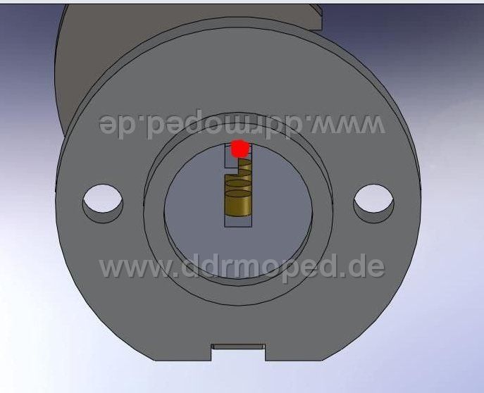

ich erlaube mir mal ddrschrauber´s Zeichnung zu nehmen:
wo die Schließnippel eingezeichnet sind, da sind bei mir leere Löcher dafür, ohne Inhalt sad.gif
Wo das rote Teil ist, da ist bei mir so ein Schließstift, der nicht zurückgeht , wenn man den Schlüssel reinstecken will...
was soll ich nur machen?

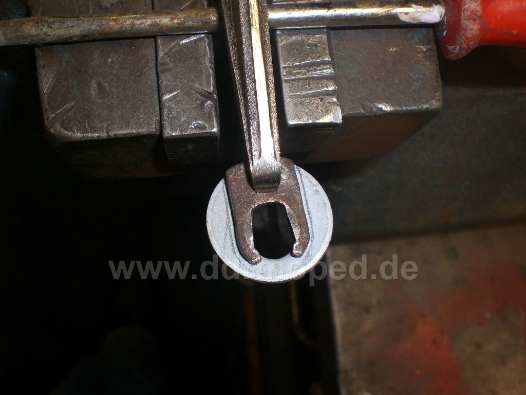

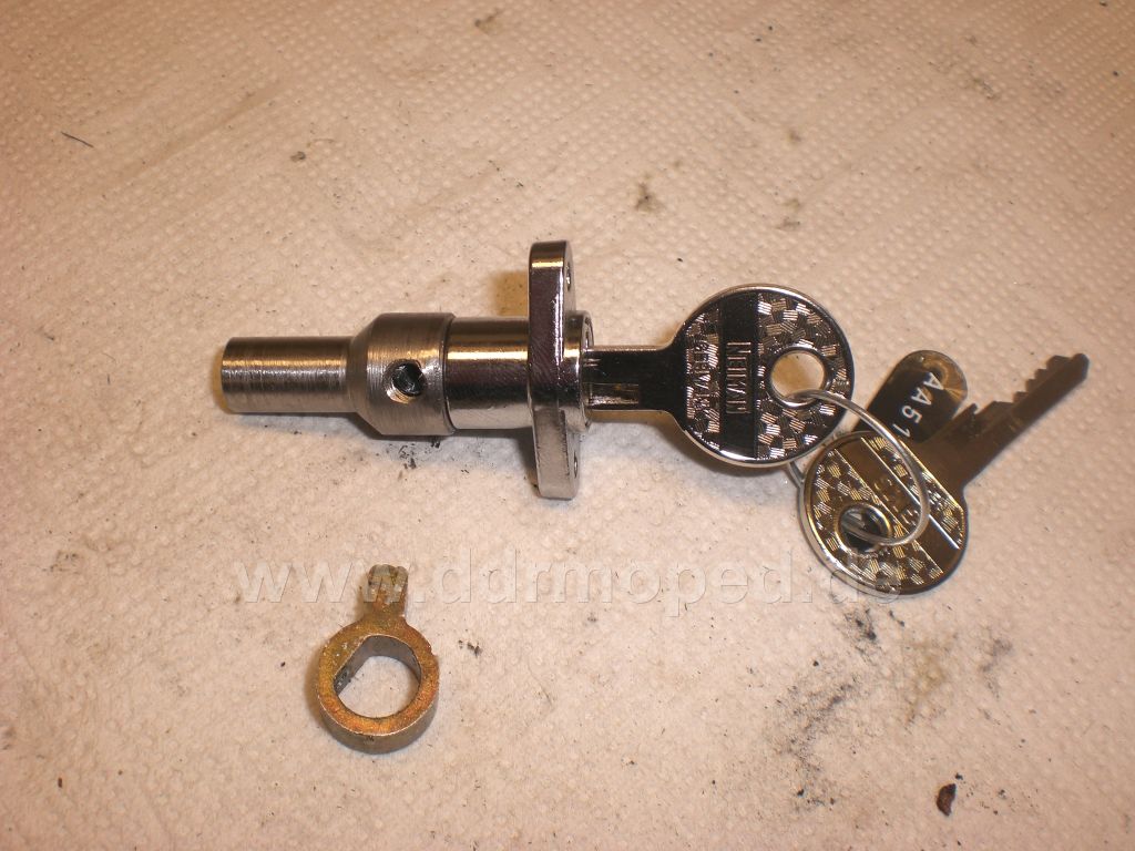

...hier mal meine Version und es war recht einfach herzustellen.
Hab das Kreidlerschloß genommen was Toni empfohlen hat und erstmal den Schließkeil abgenommen und ein gedrehtes Ersatzteil an die Stelle drauf gesetzt. Ich habe die Länge vom alten def. Schloß abgenommen...
schönen Gruß von der Küste
Tony
mobiler4
Geschrieben am: 06.03.2010, 22:51
Beiträge: 5298
Mitgliedsnummer.: 1733
Mitglied seit: 15.12.2008
... dann noch ein Schließblech gefeilt und stramm drauf gesetzt um es ausrichten zu können...
