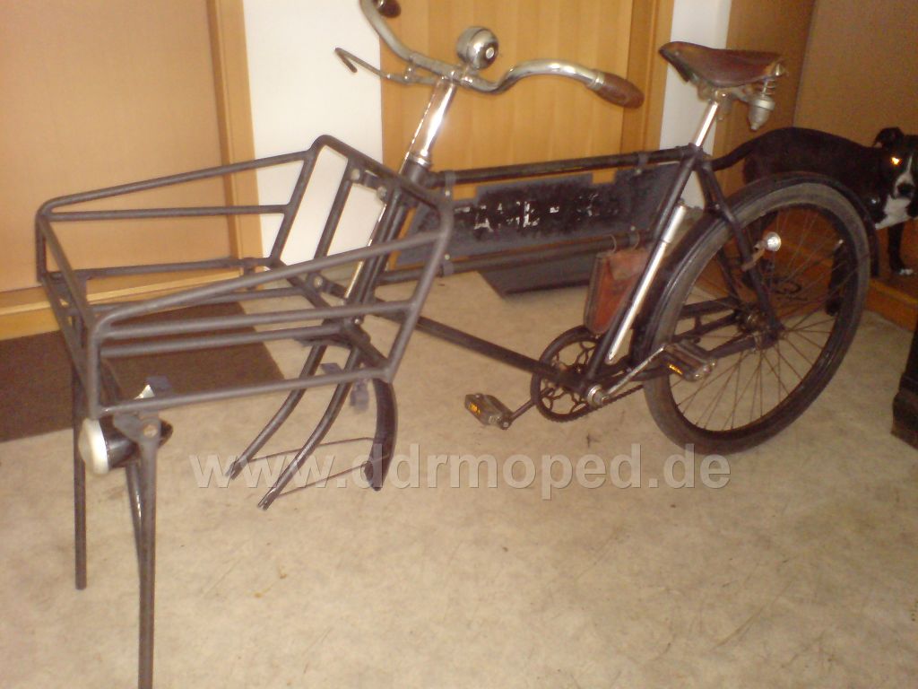

Mir wurde gesagt, dass mein Lastenrad ein Mifa wäre und man dies gut an den "billigen" Schutzblechstreben hinten erkennt. Nur diese hier sehen genauso aus und es soll sich bei seinem um Möve handeln!? blink.gif
Wie willst du eigentlich was auf dem Tcho erkennen? Denn der Scheinwerfer an Lastenräder kommt links unter dem Lastenkorb dran, da er oben bei Beladung nur im Weg wäre.
lg Frank

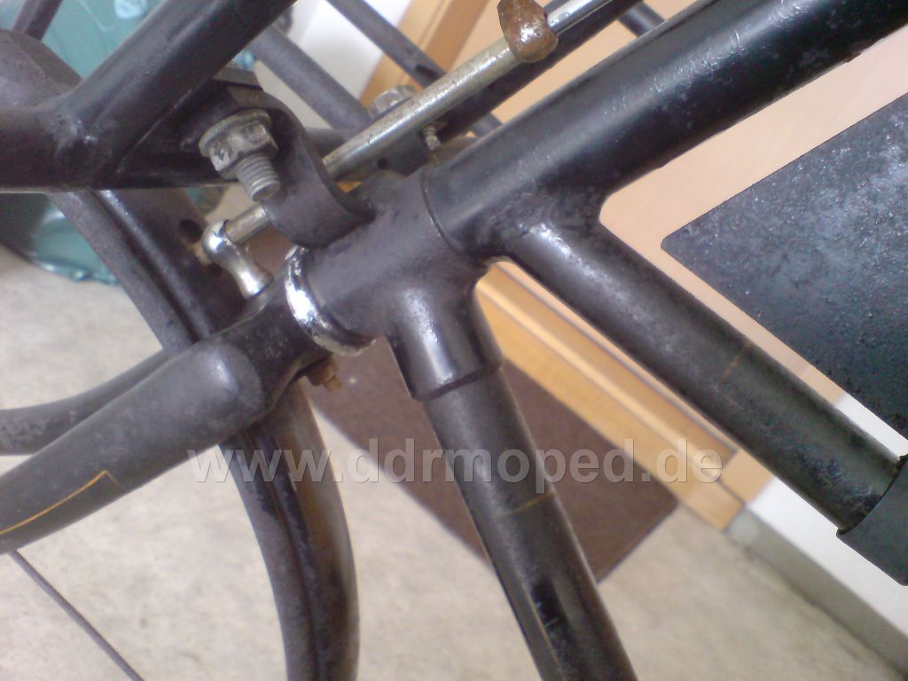

Ich hab mich gegen eine neue lackierung und für ein Patinaaufbau entschieden.
Das sieht dann so aus und gefällt mir besser als neu lackiert.
Schließlich ist es alt und soll auch so aussehen.
lg
Joachim von Hassel
Geschrieben am: 10.10.2012, 11:34
Beiträge: 805
Mitgliedsnummer.: 5064
Mitglied seit: 24.12.2011
Fertan ein Zaubermittel und Nano Autopolitur hat den Feinschliff erledigt.
Die ganze Karre ist zumindest konserviert und vor weiterem Rosten geschützt.
Man sollte es aber mindestens 1 mal im Jahr mit Wachs behandeln.
Sonax Autopolitur ist da echt ein Tipp.

Deins ist ja auch von Mifa. An den "billigen" Streben kann man das zwar nicht so eindeutig festlegen, aber die Luftpumpenhalterung bei deinem spricht eindeutig für Mifa. Und wenn ich mich richtig erinnere, passte die Rahmennummer bei dir doch sehr gut zu Mifa um 1964 oder so....

Ok, naja nun ist es auch egal, denn original ist daran nun eh nix mehr.
Mehr nach Gefallen und was an Teilen da ist aufgebaut.
Lenker wird auch noch getauscht.
Eventuell müssen die Pumpenhalter auch noch dran glauben...
lg

wegen der lampe ich wein nun auch das da eine andere drann gehört
ich habe das teil aber so gekauft und deshalb kommt sie auch wieder drann
ich nehme mal an das die lampe mit tacho zusammen mit dem maw hilfsmotor drann kam der lenker ist ja auch nicht der originale vom lastenrad sonder ein normaler nsu-form lenker.
