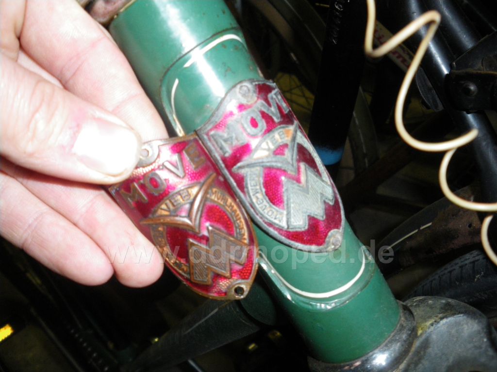

Ich habe mir heute mal das mangelhaft geklebte Steuerkopfschild genauer angesehen und abgemacht und dabei ist mir folgendes aufgefallen:
Das verwendete Schild ist kleiner und massiver als die Möve-Schilder die ich bisher kannte in dieser Ausführung
Foto1: Schild mit entsprechendem Schild eines 1960 Möve
Größere Schilder kenne ich vom Möve Mod 300 Lastenrad aber kleiner?

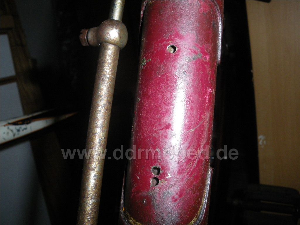

Dann kamen unter dem entfernten Schild 3 Löcher zum Vorschein.
Allerdings in einem Abstand der eine Verwendung eines früheren Möve Schildes ausschließt (Lochabstand 60mm)
Das Originalschild muss allerdings ca. 45mm Lochabstand gehabt haben.
Also das obere der beiden Löcher.

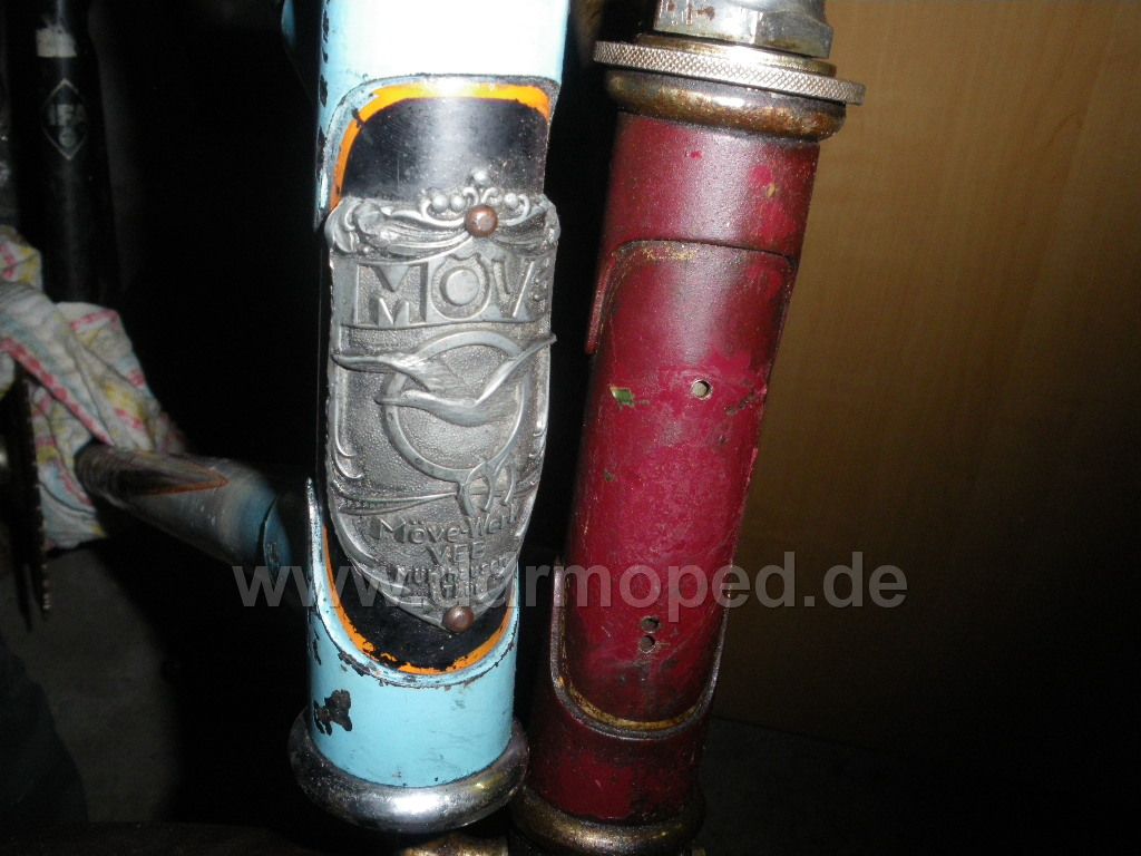

Ich habe mal ein Vergleichsbild mit einem 1952 Möve angehängt.
Das Schild ist deutlich größer.

Ich resümiere also nochmal:
Ein Möve Mod. 10 (?) mit einem falschen Steuerkopfschild und einer extra dafür gemachten Bohrung, welches im Vergleich zu anderen Schildern kleiner ist.
Ein originaler Lochabstand von ca.45mm.
Periodisch gesehen, müsste ja ein Schild, wie an dem Vergleichsrad gewesen sein bzw. der runde Nachfolger, der die Löcher an der Seite hatte...
Rahmenummer: 694 xxx
Ich kann das Fahrrad nicht genau zeitlich einordnen, obwohl die Rahmenummer 706 408 ist und das eigentlich Ende 1951, Anfang 1952 sein müsste.
Welches Schild kommt da nun dran?
Anscheinend gab es zwischen Nr. 694xxx und 706 xxx einen Wechsel oder eine zeitweise parallele Beschilderung des Steuerkopfs
Messt mal eure Schilder nach

Als Baujahr kann ich etwa Mitte 1952 benennen. Das fehlende Steuerkopfschild wird mit großer Wahrscheinlichkeit die Variante aus Aluminium mit Betriebsnummer 33/275/1000 und VVB IFA sein. Beispiel siehe hier (viertes Bild von oben). Bohrungsabstand von 45 mm passt. Dieses Modell 10 wäre somit tatsächlich eines der ersten mit diesem neuen Schild cool.gif

Das kleinere Messingschild ist wesentlich seltener als die größeren Variante. Nur vereinzelt 1960 montiert. Es sind auch viele Schilder dieser Größe rot lackiert statt emailliert 1959-60 bekannt.

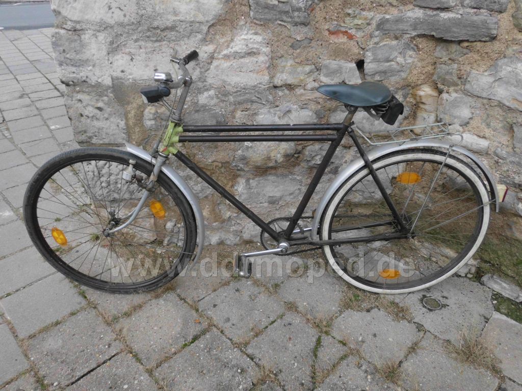

Vor Kurzem hat diese Möve den Weg zu mir gefunden: Ein englisches Herrenrad mit doppeltem Oberrohr. Wahrscheinlich ein Modell 120 von 1960. Die Bilder zeigen den Fundzustand, aufgenommen am Johannistorturm in Aschersleben smile.gif

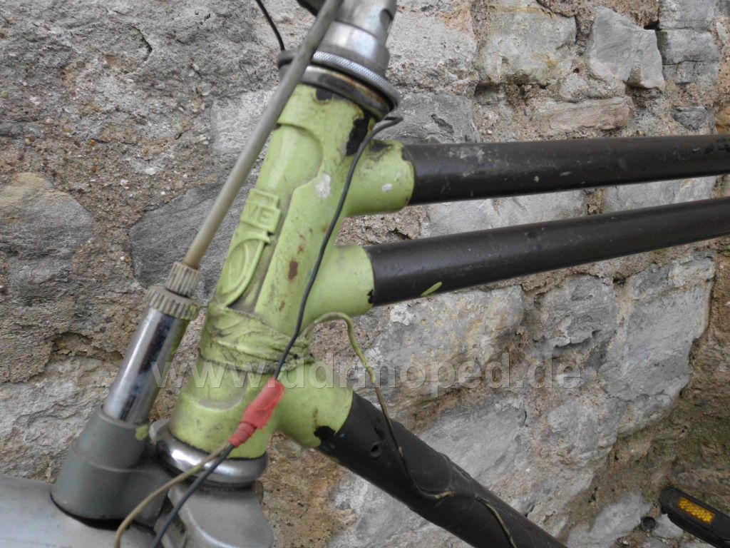

Das Steuerkopfschild ist die letzte Variante aus Leichtmetall.

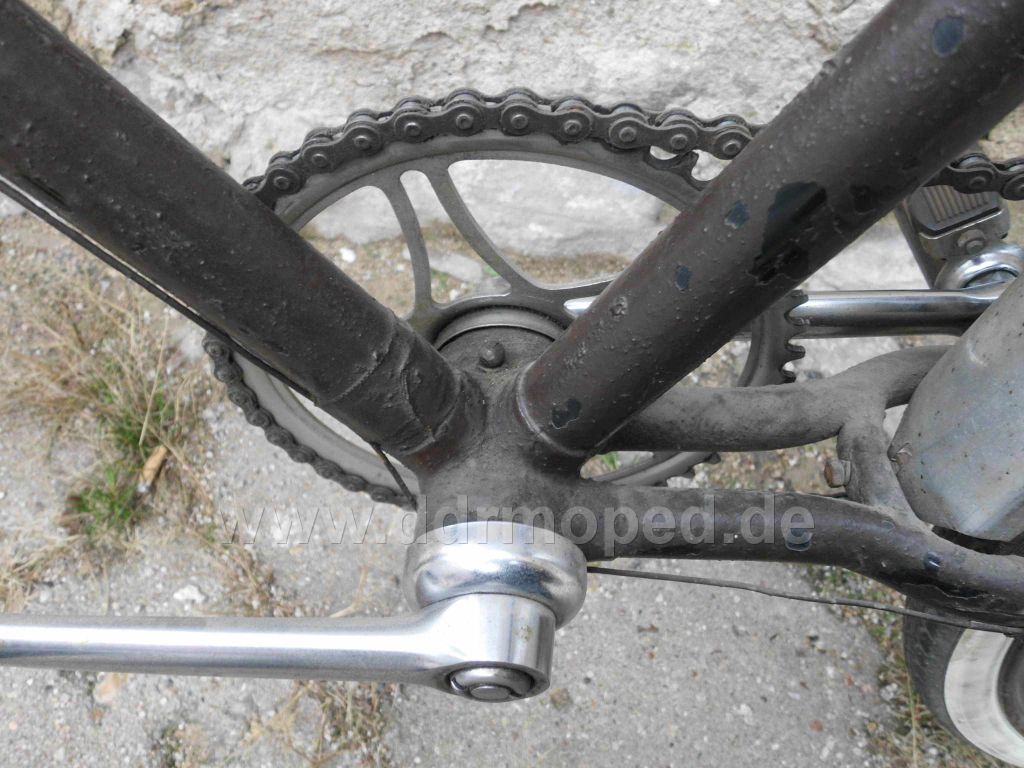

Momentan ist ein Glockenlager von Renak aus den 80ern eingebaut.
