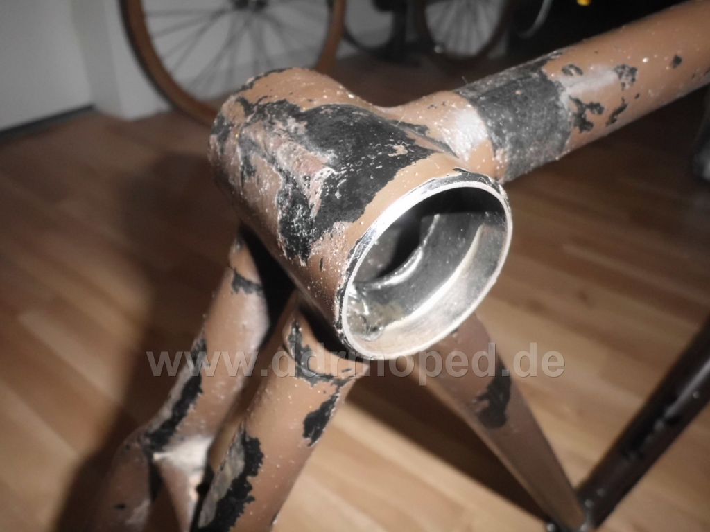

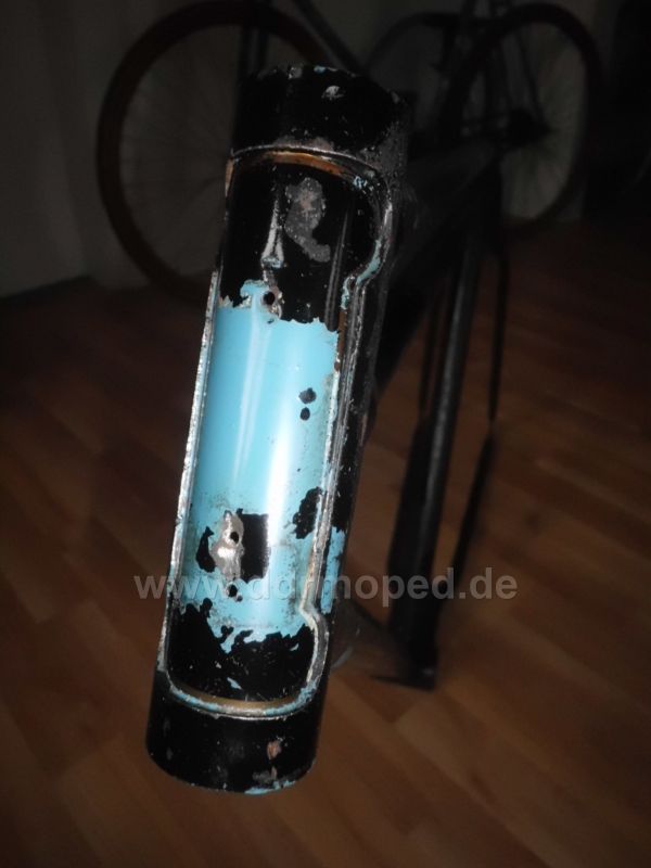

Steuerkopf. Das Alu-SKS war definitiv nicht original. Es verbirgt sich unter der hellgrünen Farbe ein cobaltblauer Strahlenkopf. Gut zu erkennen die drei Bohrungen. Die mittlere ist nachträglich entstanden.
Möve-Fahrer
Geschrieben am: 22.04.2013, 15:53
Beiträge: 560
Mitgliedsnummer.: 2204
Mitglied seit: 08.05.2009
Der Strahlenkopf wurde in weiß eingefasst. Die Spitzen sind hellblau lackiert.

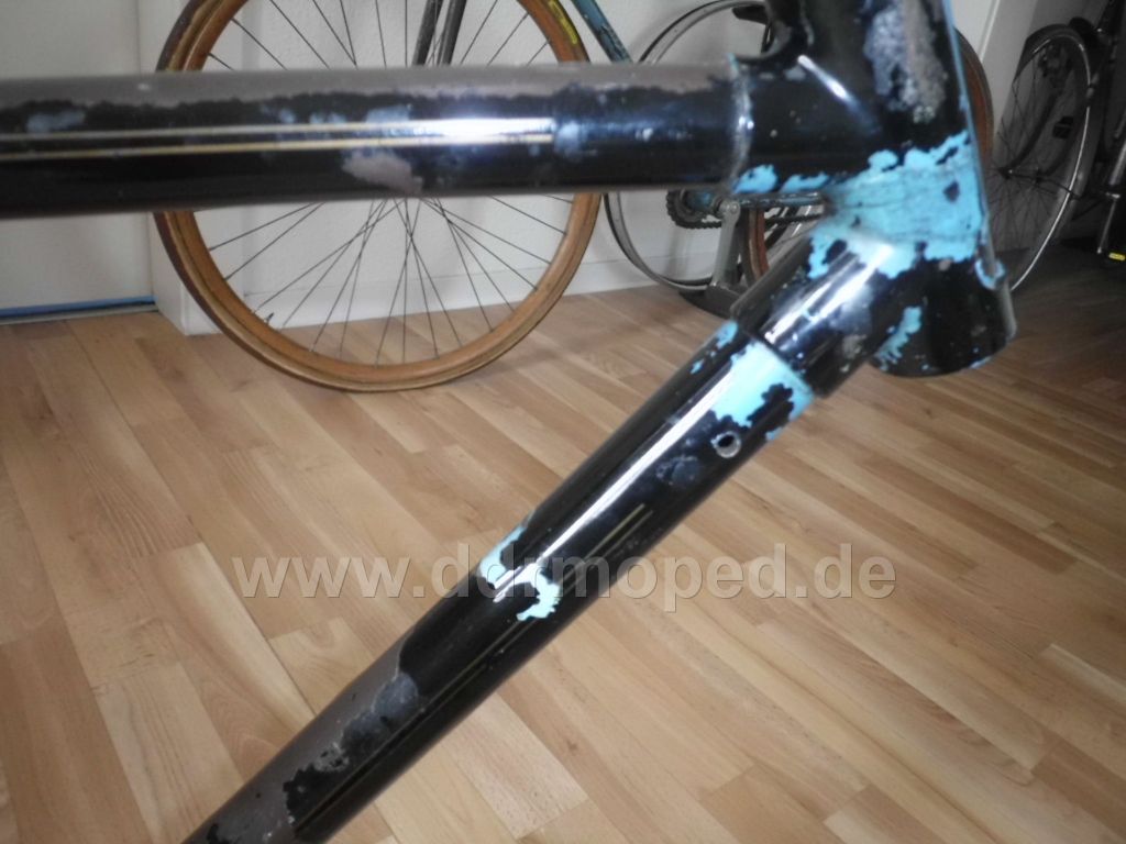

Unterrohr. Hier sind die drei Farbschichten besonders gut erkennbar. Original ist schwarzer Einbrennlack mit goldener Linierung. Darüber kam später (wahrscheinlich schon um 1961) eine komplette schwarze Lackierung mit dem besagten blauen Strahlenkopf. Diese Lackschicht ist äußerst hartnäckig und so dünn, dass der Möve-Schriftzug grau durchschimmert. Zuletzt wurde die braune Schicht aufgetragen, die sich mit Aceton entfernen lässt.
Möve-Fahrer
Geschrieben am: 22.04.2013, 16:01
Beiträge: 560
Der Originallack ist etwa zu 90% erhalten geblieben, der Rest ist Rost. Die goldenen Linierung zieht sich auch an allen Rohren durch.

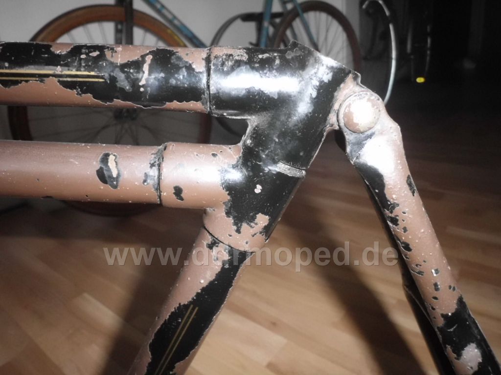

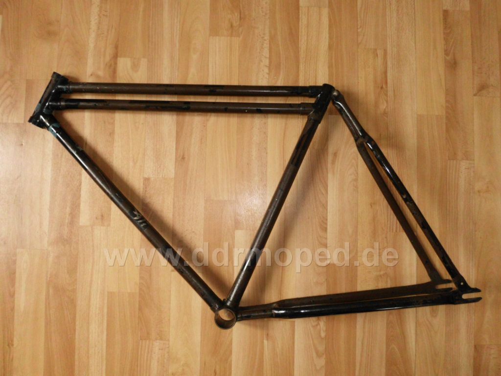

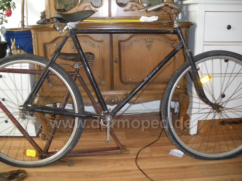

Hallo Forengemeinde, entgegen meinen Vorsätzen für das neue Jahr meinen Bestand etwas zu verkleinern, möchte ich euch meinen Neuzugang vorstellen, weil es gerade so schön herpasst.
Ein Möve Mod. 110.

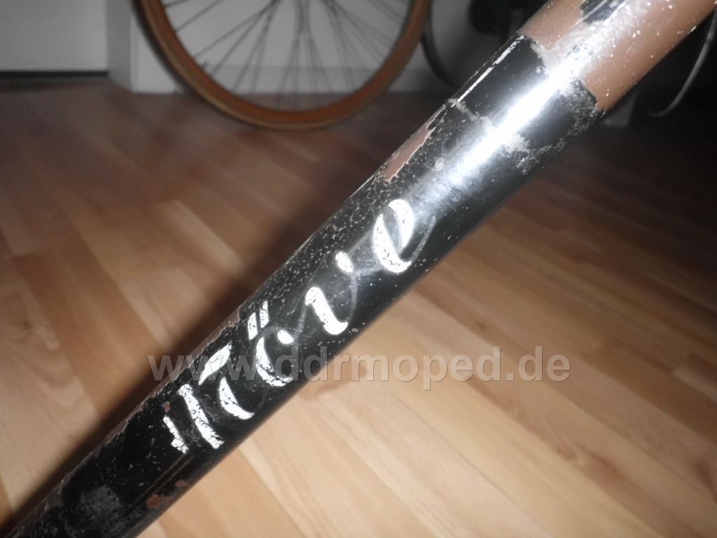

Wie ihr seht ist der Gesamtzustand mehr als dürftig, etliches ist verbogen, einiges fehlt und zu allerletzt ist der Rahmen auch noch mit einem schwarzen und hartnäckigen Lack übertüncht worden.
Letzteres habe ich vorhin erst bemerkt und schnell den Nagellackentferner der Freundin mißbraucht... Es kam die Linierung und auch der Schriftzug wieder zum Vorschein! ohmy.gif

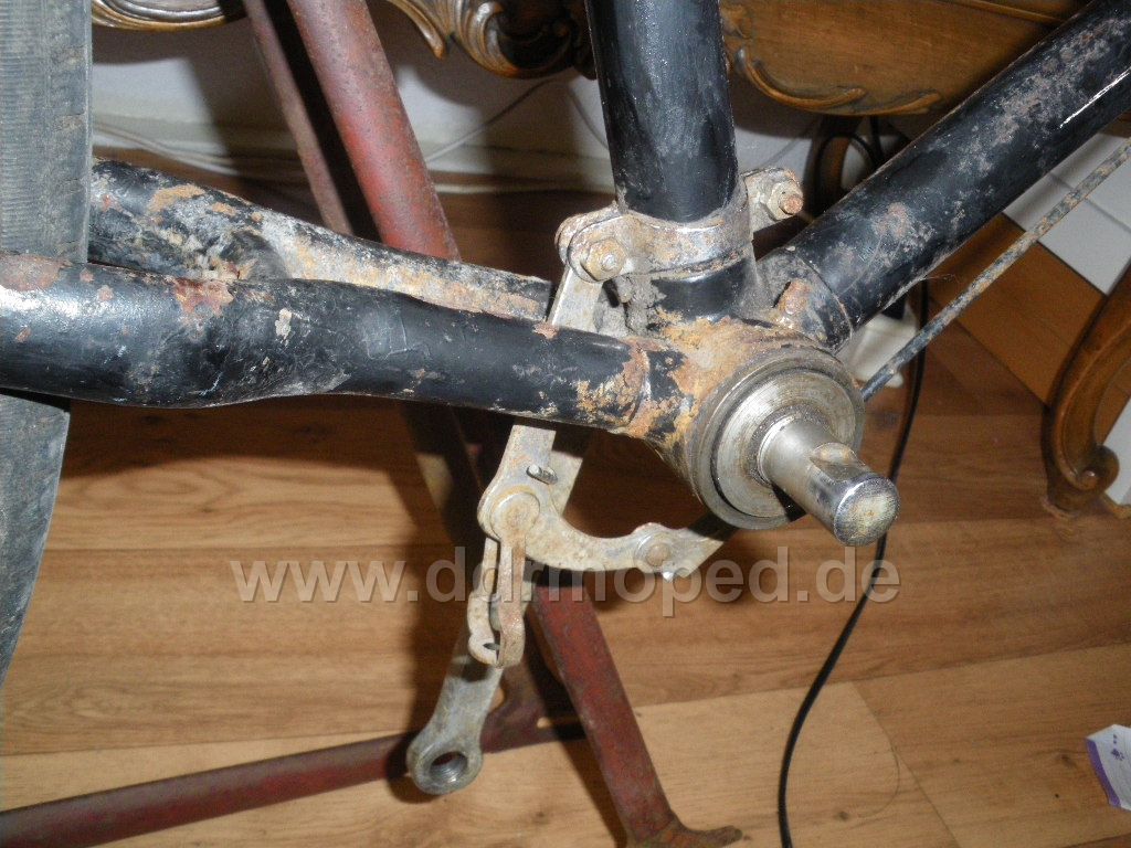

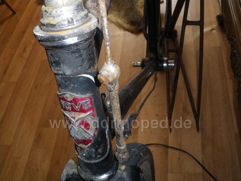

Markant ist natürlich das Bremsgestänge, welches auch nicht vollständig ist.

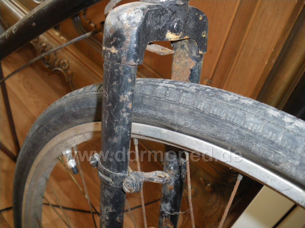

Die Felgen sind nicht die Originalen und ich bin gespannt, wie sich das Rad fährt und bremst (?) wenn es denn irgendwann mal fertig ist.

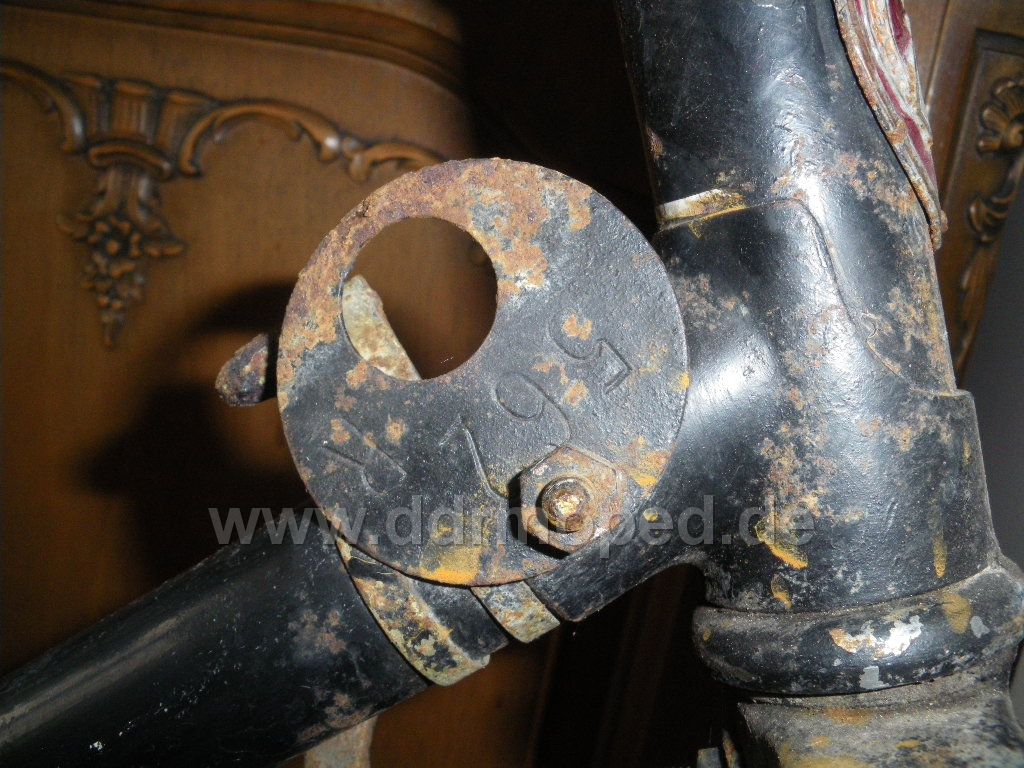

Das Loch für die Befestigung des Gestänges geht entgegen der Katalogabbildung im WIKI durch die Muffe und nicht durch das Rohr.
Interessant ist auch die Plakette, hat schon mal einer so eine gesehen?
