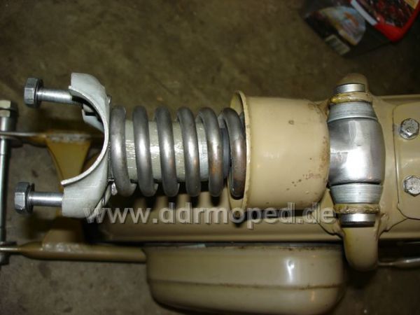

Hi Gemeinde,
Ich stehe vor einem Problem, wie bekomme ich die Feder auseinander gebaut um an die hintere Federaufnahme zu kommen.
Ich habe mich mal am Bild vom Lehmann bedient.
Amiconi
Geschrieben am: 19.09.2009, 07:16
Beiträge: 27
Mitgliedsnummer.: 2671
Mitglied seit: 13.09.2009
Einfach schrauben. Du hältst das Ding fest wo die Feder an die Sattelstütze geschraubt ist und drehst dann an dem glänzenden Aluteil. Zumindestens ging es so bei mir auseinander.
Grüße Stephan
Gruß, Stephan
"18. TRABANT & IFA Fahrzeuge Treffen" 12.-14.08. 2022 in Nossen/Sachsen
mephistho
Geschrieben am: 19.09.2009, 08:00
Beiträge: 162
Mitgliedsnummer.: 2127
Mitglied seit: 21.04.2009
Wenn das so einfach ginge, hätte ich nicht gefragt. dry.gif wenn ich in die vordere Federaufnahme gucke sehe ich so eine Art Schraube mit 2 kleinen gegenüberliegenden Löchern (ähnlich einer Flexsicherungsscheibe) ich habe die Vermutung das ich diese blockieren muss da ganze auseinander zu bekommen.
Oder geht das ganze Bauteil gar nicht auseinanderzubauen, da es eine Art Stoßdämpfer ist? _uhm.gif
Dankeschön Rene
Geschrieben am: 19.09.2009, 09:43
REne, es ist wirklich nur "verschraubt". Spann das vordere Stück in den Schraubstock und stecke durchs Aluteil ein Rundeisen und ein kurzer Ruck nach links.... wink.gif Es ist an beiden Enden so.
mephistho
Geschrieben am: 19.09.2009, 11:42
Beiträge: 162
Das habe ich probiert den vorderen Teil in den Schraubstock eingespannt und dann am Hinteren Teil gedreht. das Problem, die von mir erwähnte Schraube dreht sich immer mit. Ich bin hier noch am verzweifeln, und ihr lacht euch warscheinlich kaputt über meine Dummheit. dry.gif
Gruß Rene
Geschrieben am: 19.09.2009, 14:45
Rene, die 8er Schraube hält nur das Aluteil. Verschraubt ist die Feder in beiden Blechteilen. Die musst Du festhalten. Und....lachen tun wir nicht. Jedenfalls nicht allzu laut. laugh.gif
Nee, ohne Jux, für sowas ist ja das Forum da.
Normalerweise geht es auf, indem man die Blechteile in beide Hände nimmt und kurz ruckt. Ich weiss allerdings nicht mehr, ob rechts oder linksrum... hmm.gif
Geschrieben am: 19.09.2009, 18:28
Da ist immer Rechtsgewinde drin, also linksrum.
