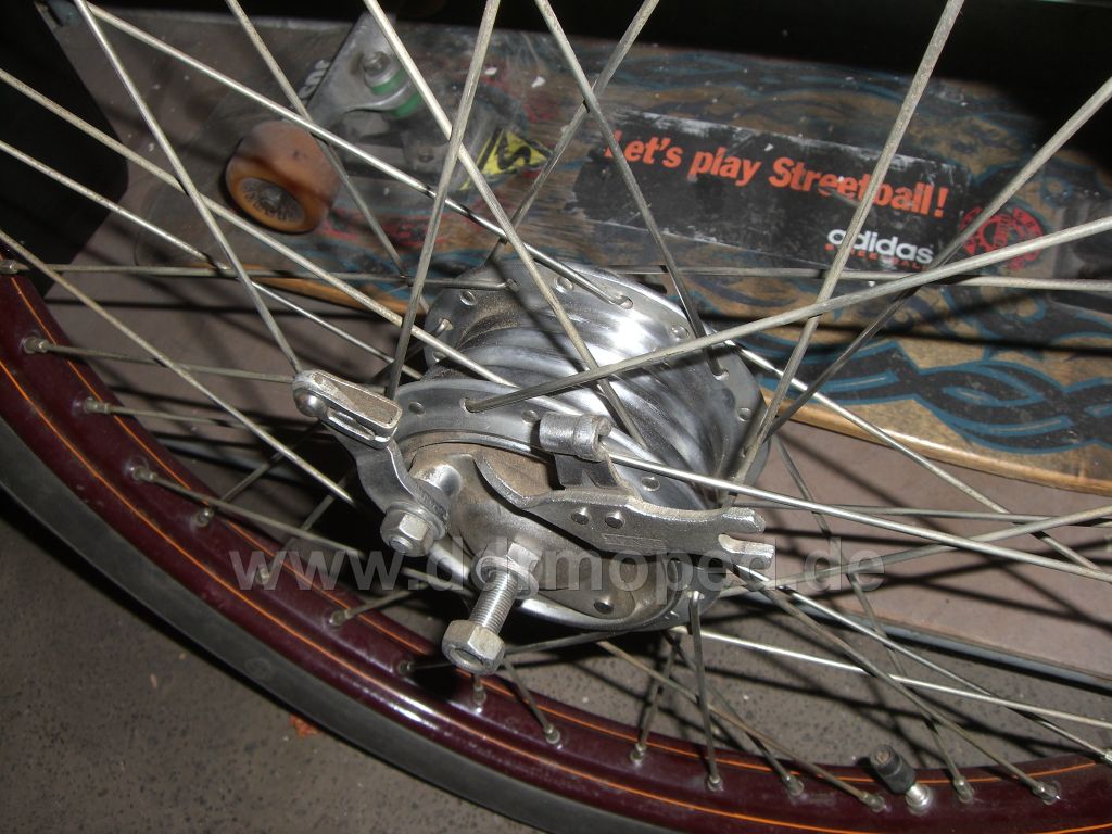

Nun ja, ausspeichen muss man evtl nicht, kommt drauf an wie die Felge ausschaut. Aber zu faul ist schon mal ne ungünstige Eigenschaft laugh.gif
Ich habe die Felgen mit verschiedenen Messingbürsten bearbeitet (Dremel, Akkuschrauber). Habe pro Felge ca ne Stunde gebraucht. Speichen waren ziemlich rostig.
Ausspeichen macht Sinn wenn die Speichen total vergammelt sind. Muss man können, ich selbst habe es noch nicht versucht.
Mit nem Bolzenschneider 5 Minuten. Speichen sind dann aber nicht mehr brauchbar wink.gif

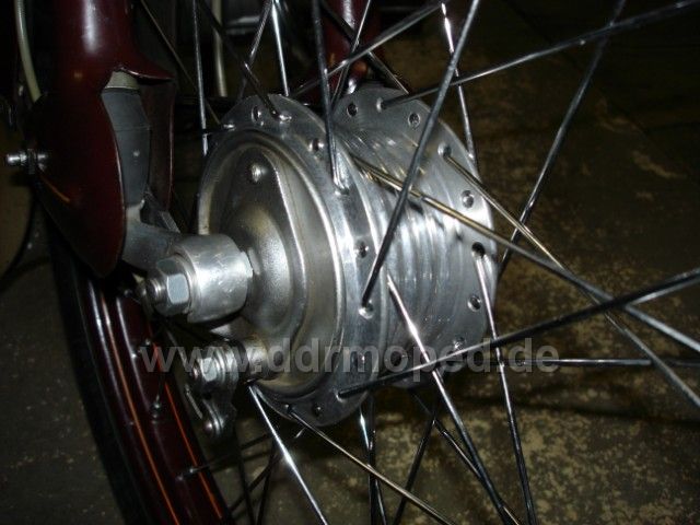

Ja das ist klar, ich habe mich schlecht ausgedrückt. Mit können meine ich vor allem das dann folgende Einspeichen. Die alten Speichen entfernen ist sicher nicht das Problem.
Eines ist klar, will man es 100%tig machen am besten ausspeichen. Meine Naben sehen jetzt mit meiner Variante so aus:

"Für unter die Woche, reicht`s!"
Aber für gut kanste das so nicht nehmen!

habe also doch die Nerven verloren und die Flex eingesetzt...
Ergebnis ist nach Messingdrahtbürste und hellgrüner Polierpaste ganz toll.
In der Bremsankerplatte musste dann der Dremel ran.
Auch mit Messingbürste; man kommt ja sonst nicht unter den Gegenhalter.
