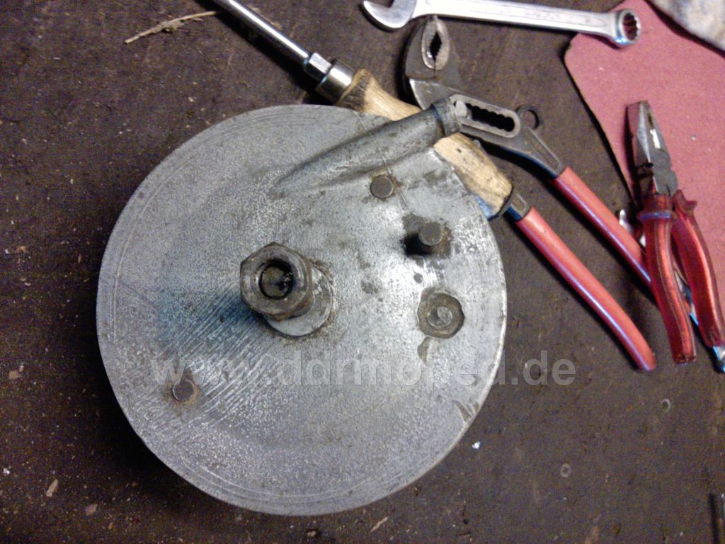

Hallo Benny du hast doppelt gekreuzte Speichen. Einen passenden Ersatz findest du z.B. bei Fuchs im ShopKlick über die Qualität kann ich nichts sagen da ich sie noch nicht verbaut habe, ich denke aber gut da er schreibt "Kupfer, Nickel, Chrom ". Das etwas verkupfert wird ist ja heute nicht mehr selbstverständlich.
Zur Bremsankerplatte, das sieht man bei Spatzen öfters da kannst du nur Unterlegscheiben zwischen Rad und Schwinge packen oder Schrauben mit flachem Kopf für die Federaufnahme besorgen. Oder du lebst damit.
Geschrieben am: 16.05.2010, 21:07
Beiträge: 12034
Am einfachsten ist es, die Schrauben für die Federaufnahmen (Sechskantschraube M8X30) von innen nach aussen durchzuschieben . Der Schraubenkopf stösst nicht an die Ankerplatte oder an den Nabendeckel .
Die Mutter und das Schraubengewinde stösst aber gegen das Bremsschild bzw. gegen den Nabendeckel . wink.gif

Danke
