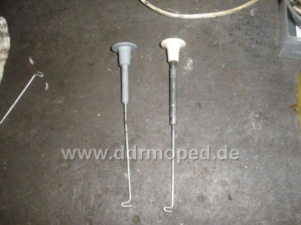

Ich hab nur noch ein Problem, und zwar die luftklappenbetetigung das Gestänge das ich hab ist zu kurz . sad.gif
Meine Frage wo bekomm ich was passendes her ???
Und wie schaut das alles im verbautem Zustand aus ?
MfG Benny

Das Teil nennt sich meistens Starterstange, gibts zum Bsp. bei Sausewind in zwei verschiedenen Längen 8 und 15cm.
mfg Gert

Es gibt bei den Starterstangen die Längen 8,5, 11 und 15 cm .
Beim Spatz mit Soemtron-Motor und NKJ 134-1 oder -2 Vergaser bedarf es die 15 cm lange Ausführung . Beim '64er Star übrigens auch . Beim Spatz mit M 52-Motor und oben genannten Vergasern kommt die 11 cm lange Version und dann beim Vergaser NKJ 134-3 mit Plast-Ansaugdämpfer mit dem Luftschieber gehört die kurze 8,5 cm lange Version verbaut .

Nimm hilfsweise eine Lüftungs- oder Heizungsklappenbetätigung vom Trabant 601, falls du nirgendwo was Passendes auftreiben kannst. wink.gif
Geschrieben am: 07.04.2014, 20:10
Beiträge: 12034

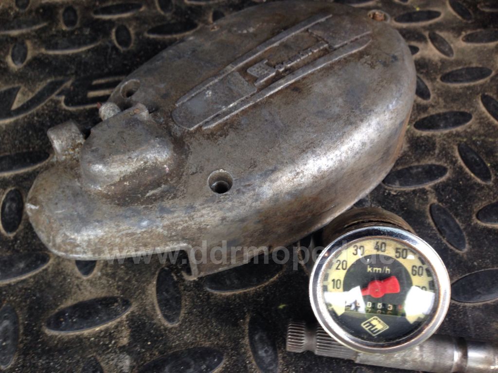

Heut gabs für den Spatz nin Seitendeckel wink.gif ist aber glaub ich eigentlich für nin Pedalen hat zumindest nin loch drin mit Gewinde wenn jemand Taschen möchte wäre ich bereit !
Ansonsten verbau ich ihn so .

Der Tacho ist aber für '64er Schwalbinette oder '64er Staribert . Dass M6-Gewindeloch ist nur beim P-Spatz-Lima-Deckel .

So heut hab ich nin Tacho wie den oben aber blos bis 60kmh verbaut.
Den tachoanzrieb aus dem Deckel vom den ich gestern ergattert hab, hab ich heut in meinem verbaut.
