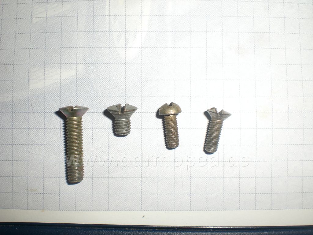

schönen guten Morgen,
ein Bekannter war auf der Suche nach alten Schrauben und brachte mir diese hier gestern mit und siehe da, es gibt sie doch .... die Halbrundkopfschraube mit metrischem Gewinde wink.gif
Nun wirft sich wieder die Frage auf und bitte verzeiht mein etwas "pingeliges Gehabe" dieses Thema betreffend. Was wurde nun org. von den beiden vom Schmied erwähnten Schrauben verbaut:die Linsensenkkopfschrauben mal ausgenommen!
Halbrundkopfschrauben oder Flachrundkopfschrauben
Ich frage nur deshalb genau nach weil wir versuchen werden welche nach zu bauen und es wäre ja schade wenn wir die falsche Vorlage nehmen rolleyes.gif
schönen Gruß Tony
schönen Gruß von der Küste
Tony
Geschrieben am: 24.09.2009, 08:57
Dei zweite von rechts ist eine Halbrundkopfschraube. Der Rest sind Linsensenkkopfschrauben. wink.gif

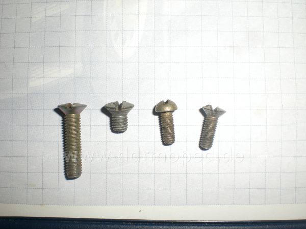

mobiler4
Geschrieben am: 24.09.2009, 09:00
Beiträge: 5298
Mitgliedsnummer.: 1733
Mitglied seit: 15.12.2008
Ja Tim und wurden diese nun verbaut bezeichnet als Linsenschraube oder die etwas flacheren die es ja heutzutage mit Kreuzschlitz noch gibt hmm.gif hmm.gif hmm.gif
Tony
Geschrieben am: 24.09.2009, 09:21
Nee, die Flachrundkopfschraube (Linsenschraube) ist nicht dabei. Der Kopf von der sieht aber so aus, nur halt mit Schlitz.

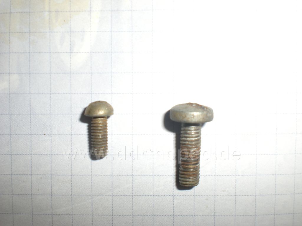

Also wenn in der ET Liste von Linsenschraube die Rede ist wurde die rechte Schraube auf dem folgenden Bild verwendet, richtig? Und die Linke kam nie org. zum Einsatz?
schönen Gruß Tony
Tony
Geschrieben am: 24.09.2009, 10:43
Die linke kam auch irgendwo zum Einsatz, auf jeden Fall an der Klingelschelle. Die rechte ist aber die, die du suchst.

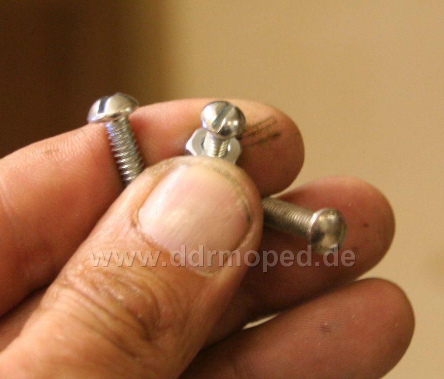

Geschrieben am: 24.09.2009, 22:34
Auch wenn mir Gevatter Schmied widersprechen wird: Die Halbrundkopfschraube metrisch gab es schon. Am Sr1 ist z.B. die Befestigungsschraube des vorderen Kotis an der Gabel oben eine Halbrundkopfschlitzschraube. Die gibts aber als Schlitz nicht mehr, jedenfalls nicht in D. Mit Inbus oder Torx ja, was man ja aber nicht will. wink.gif
Freund Piotr hat mich mal mit paar Schrauben beglückt. Hersteller ist China und sie sind teilweise mit Zollgewinde. Aber die Köpfe sind fast authentisch!! thumbsup.gif
Es sind auch "Nieten zum Schrauben" laugh.gif dabei.
