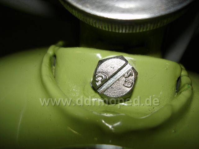

Hallo Norbert,
ob man das so mit absoluter Sicherheit sagen kann? _uhm.gif Ich denke eher nicht. Es war halt wie immer, was da war, kam dran. Siehe Foto, neu verzinkte Originalschraube an meinem SR1.

Jürgen bist du dir ganz sicher, dass die Schraube original ist? Schrauben mit dieser Bezeichnung habe ich hier, die sind Baujahr nach 2000. Der eingesägte Schlitz ist auch sonderbar. hmm.gif

Nee, nee, nee...Jürgen hat richtigerweise die obere Schraube des alten Tanks SR1 abgebildet. Es geht doch aber um die Untere, oder? Die war "blank"! Ohne Alles!

Die hat dann aber sicher keinen 14er Schraubenkopf. laugh.gif Die Schraube mit Schlitz war bei den 55er SR 1 mit geschraubten Tank oben gängige Praxis.
Die untere Schraube war überwiegend ohne Bezeichnungen, so wie es Norbert beschrieben hat. Ich muss mal nachschauen, was ich da noch in der Kiste habe.

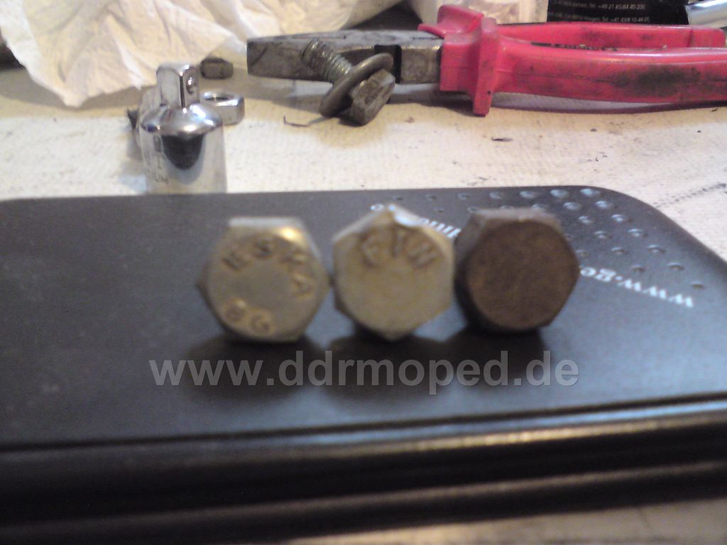

Sodele,
ich hab heute mal alle 3 Schraubentypen aufgereiht und die Eska an an Sr2 E gebastelt.
Tonys Blanke ist jetzt auch ganz klein wenige sauberer.

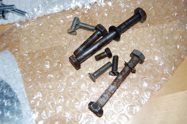

Hallo Tony,
hier Deine Schrauben ..... die sind heut morgen mit der Posttaube Richtung Rostock geflogen. wink.gif

... _clap_1.gif _clap_1.gif _clap_1.gif super Matze konnte ide überhaupt abheben hmm.gif laugh.gif

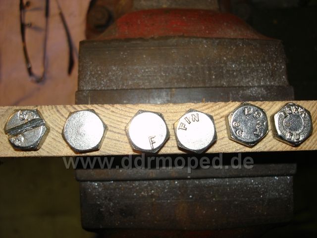

Ich habe mal meine Reserven umgestülpt.
Alles Schrauben zur Tankbefestigung: SR1 mit Schlitz (war bei mir am 55er auch unten dran), ohne Bezeichnung, F, FIN, Eska 8G, Eska 5G.
Überwiegend waren die Köpfe überdreht, es gab aber also auch eine Menge andere Varianten.

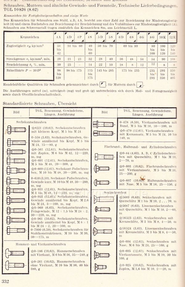

Ich hab hier nochwas für die die sich gerade mit der Ersatzteilliste beschäftigen und ihr Essi mit Schrauben, Muttern und Scheiben neu zu bestücken.
Der Schmied hatte ja schonmal einen Auszug eingestellt, ich hab die hier aus dem Buch "Tabellenbuch Metall" von 65.
Ich find da einfach die TGL's interessant, wenn man zum Beispiel die Ersatzteilliste vor sich hat und nicht weiß was damit gemeint ist, so als Neuling wie ich. ph34r.gif
