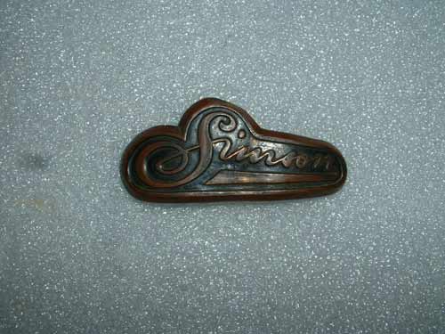

Liebe Freunde,
da ein Bekannter gerade einen Sr1 aufbaut: Kann mir mal einer bitte ein Bild des Simson-Logos auf dem hinteren Kotflügel machen? _clap_1.gif
Soweit ich mich entsinne, war es aus Metall. Gab es bei den Letzten die Ausführung mit Schiebebild auch?
GRüsse Norbert

also das metallschild hatten nur die 55er und die ersten 56er sr1 dran. danach gabs nur den aufkleber.

War es waagerecht oder so schräg, wie der Aufkleber dran? Hinten mit M3 Gewindebolzen?

war waagerecht drauf, mit M3 Stehbolzen. Übrigens, später wurden keine Aufkleber sondern Wasserabziehbilder verwendet.

Also meines Wissens war das "Simson" Metallschild bis Rahmennummer 32.000 verbaut. Darum sind sie auch noch an SR 1 Mopeds Baujahr 1956 zu finden.

das stimmt aber nicht. Das Emblem war doch schräg angebracht, etwa wie auf dem Foto.
Warum sollte auch das Abziehbild schräg sein, wenn das geprägte Blechteil, das es ablöste vorher gerade drauf war? hmm.gif

Korrekt, das Schild gehört genau so drauf, wie bei Wolfgang.
@Wolfgang, allerdings hat das Schild doch hinten ein Gewinde dran. Warum hast du ein Loch reingemacht und es von außen angeschraubt?
Hallo Mopedfuchs,
Das originale Schild war aus Stahlblech geprägt und hatte die 50 Jahre nur als durchlöchertes Fragment überstanden. Davon habe ich diese Nachfertigung aus Epoxidharz gemacht und diese der Einfachheit und Festigkeit halber mit Durchgangsschraube angeschraubt.
Gruß Wolfgang

danke für den Hinweis. Dann muß ich mein Schild ein wenig drehen biggrin.gif . Hätte gedacht, auf alten Fotos ein gerades Zeichen gesehen zu haben.
