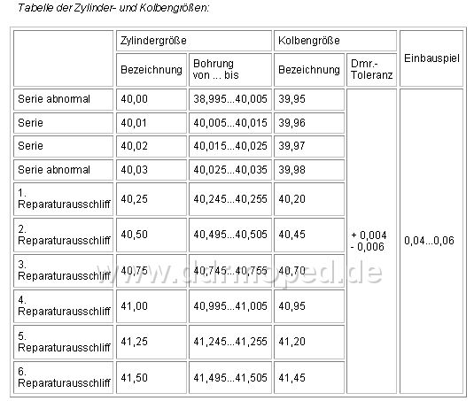

Den wievielten Schliff hat denn Dein Zylinder schon und welchen Übermaßkolben hast Du bestellt?
Ich hänge mal die Maßliste an, damit Du siehst, auf welchem Terrain Du dich hier bewegst.
Und wie Siebenson schon schrieb, ist die Abnutzung ja nicht am gesamten Kolbenumfang gleich; der Kolben kippelt um die Kolbenbolzenachse. Daher nutzen sich auch die Kolbenringe zum Oval ab.
