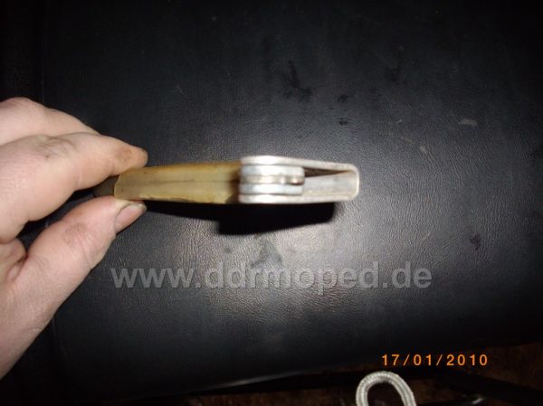

Geschrieben am: 17.01.2010, 18:15
Das ist doch ein Kupplungshebel von der Handschaltschwalbe.

QUOTE (ddrschrauber @ 17.01.2010, 18:15)
Puhh gut möglich ich hab den halt noch rumliegen und er würde wunderbar funktionieren wenn mal eine Original Amatur vom S50 kaputt gehe söllte

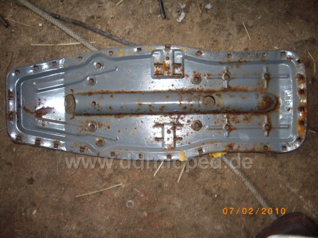

So es gab ein feines Anbauteil für die N!
Viel hat sich noch nicht bewegt der Zink ist fast fertig ich muss ihn nur noch abgeben.
Ansonsten habe ich mich dafür entschieden den Kabelbaum nochmal zu überarbeiten und die Bouwdenzüge werden komplett neu gefertig nach Originalmuster

lambiman
Geschrieben am: 03.02.2010, 00:02
Beiträge: 3304
Mitgliedsnummer.: 567
Mitglied seit: 18.04.2007
Da es unten etwas verbeult ist kommt es an die Alltags S51 und das dort verbaute welches Beulenfrei aber überpinselt ist wird aufgearbeitet.

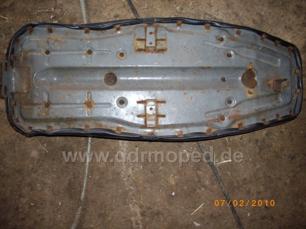

Danke Danke Benny ich freu mich auch schon auf das endresultat.
Ich hab mir noch eine etwas schlechtere Sitzbank zum aufarbeiten besorgt da die bis jetzt verbaute zum zerlegen zu schade wäre das sie im perfekten Zustand ist.

lambiman
Geschrieben am: 08.02.2010, 00:02
Beiträge: 3304
und zerlegt lediglich vorn am Haken sind Schweißarbeiten notwedig.

Dazzle
Geschrieben am: 08.02.2010, 09:52
Beiträge: 1219
Mitgliedsnummer.: 1809
Mitglied seit: 13.01.2009
Schweißen alleine bringt nichts ohne Verstärkung. Im Gegenteil, an der Schweißnaht wird das Blech erst recht brüchig. Die beste Erfahrung habe ich mit einem Blech hinten drauf genietet oder gepunktet gemacht.
Ich weiß auch nicht was die sich dabei damals gedacht haben, einfach nur die 2 Bleche auf ne lange Schwalbesitzbank zu punkten und dann zu denken das die Hauptlast auf nem Haken von 2cm² dauerhaft hält.
