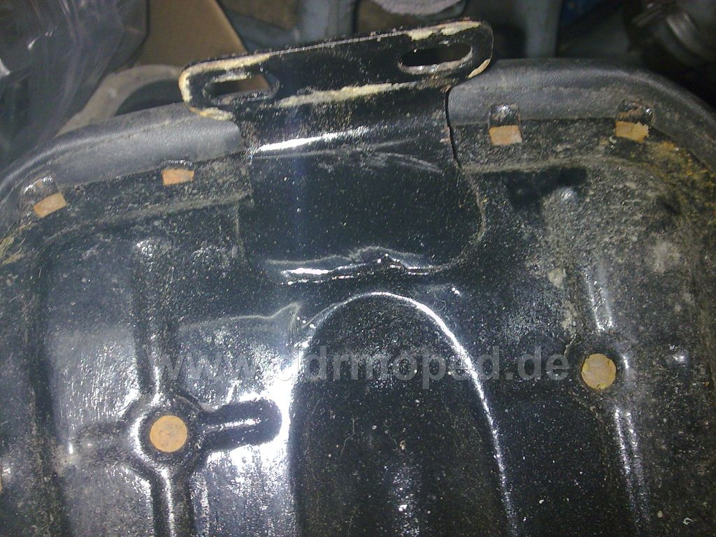

Hier übrigens noch Bilder der geschweißten S51 Bank

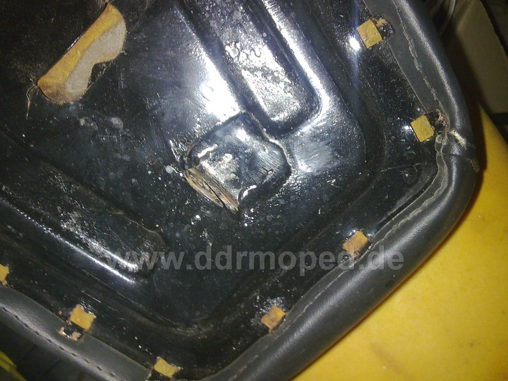

Und hinten bis jetzt bin ich sehr zufrieden mit der schweißarbeit

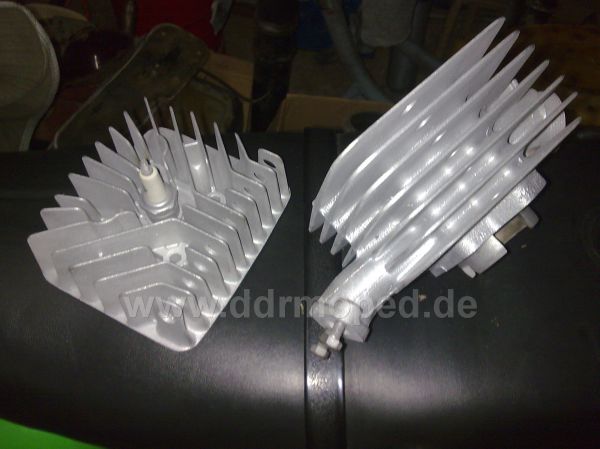

Auch wenn ich mich jetzt bei einigen unbeliebt mache hab ich den Zylinder Strahlen lassen.
Das Gehäuse allerdings wird nur gewaschen maximal gebürstet die Deckel leicht Poliert.

QUOTE (Peterle @ 17.02.2010, 21:10)
Eigentlich gefällt mir das nicht so richtig nur war der Zylinder sehr verdreckt und mit waschen hätte ich den nicht mehr hinbekommen.

Naja, sieht aber sehr rau aus, deswegen...

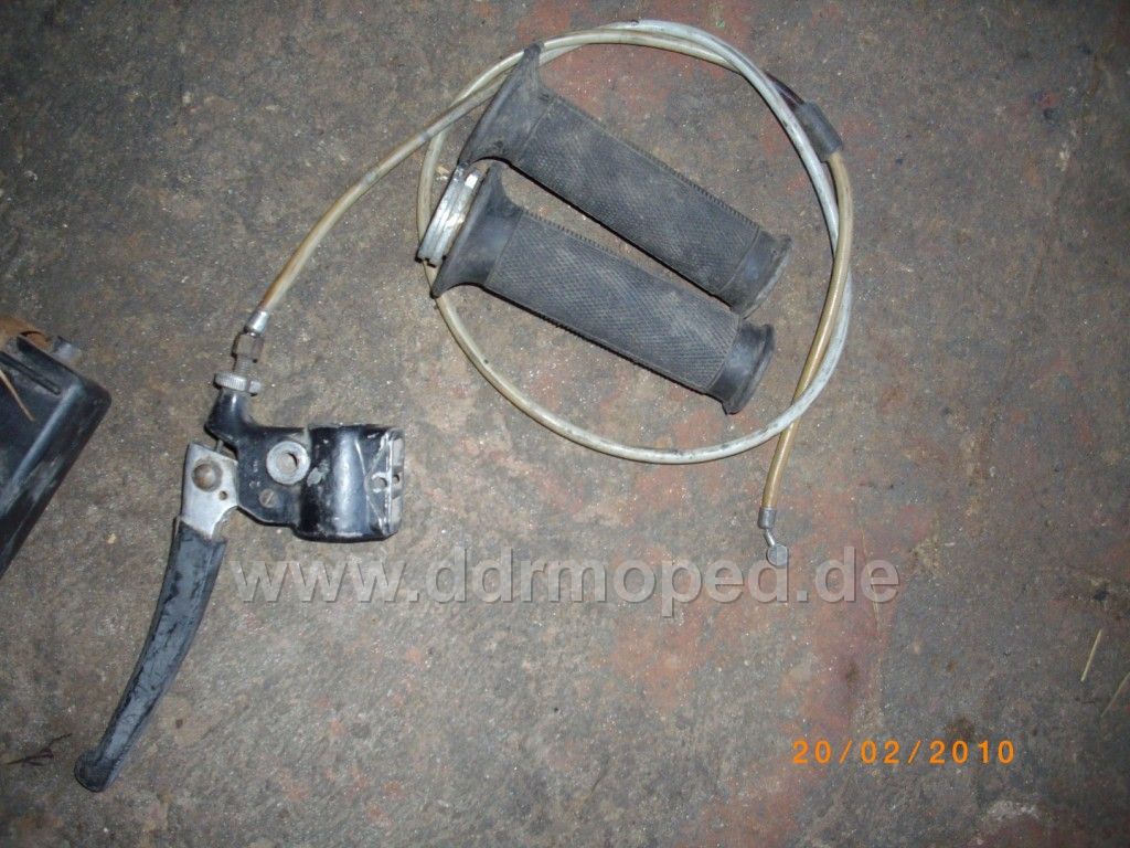

Die Ausbeute vom Teilemarkt muss ich hier natürlich auch noch zeigen.
Gesuchte Teile wo ich niemals erwartet hätte das ich die noch bekomme.
Es geht also voran der Frühling steht vor der Tür die neuen Schilder sind da und ich will fertig werden also in nächster Zeit ist Alu aufarbeiten angesagt.
Originale K30 von Pneumant gabs auch noch natürlich unbenutzt
