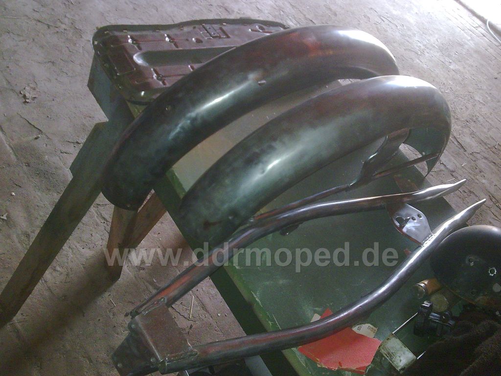

Es geht weiter ich habe mich an die ersten Blechteile rangemacht.

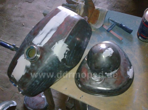

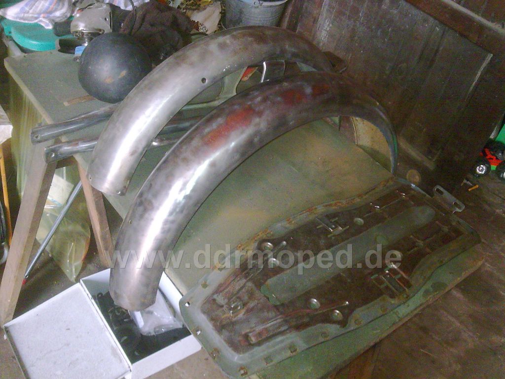

Das hintere Schutzblech ist an den Kanten schon sehr Rostnarbig das hat man so garnicht gesehen.
Ob das der Füller zu füllern vermag wird sich zeigen ich denke eher der Spachtel wirds richten müssen.

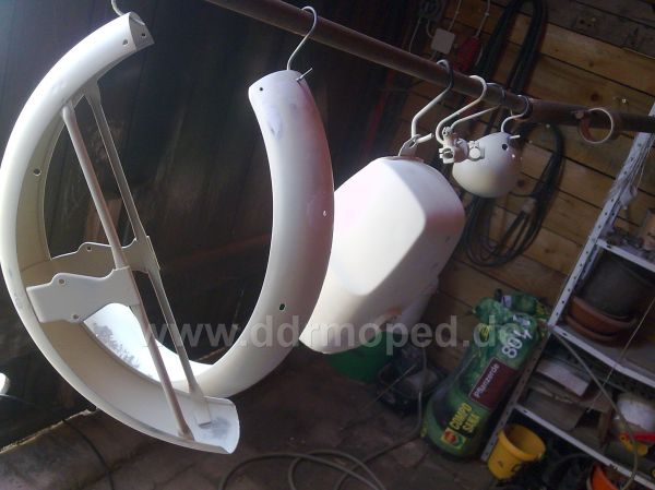

Es geht weiter die Rahmenteile welche versteckte ecken aufweisen sind gerade beim Strahlen.
Die ersten Teile werden zum Lackieren vorbereitet Das Lackset,die Schutzbleche und die Mattteile wie Amaturen und der Lampentopf sind gespachtelt.

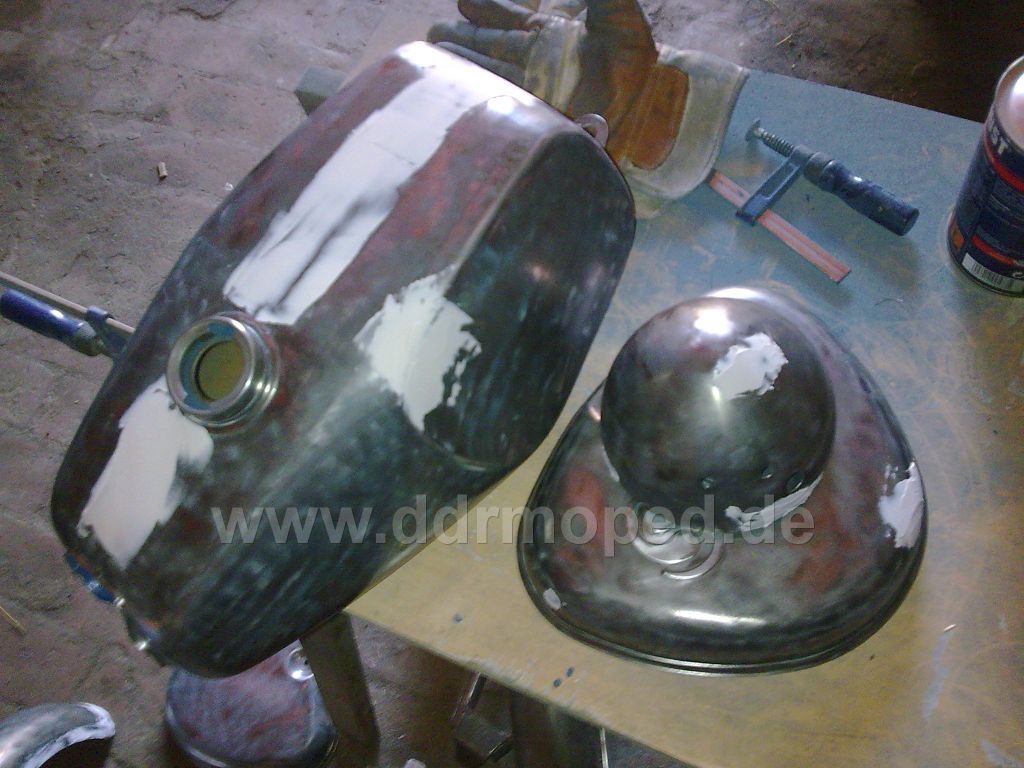

Und heute geschliffen muss nochmal bisschen Spachtel drüber passt noch nicht so richtig.

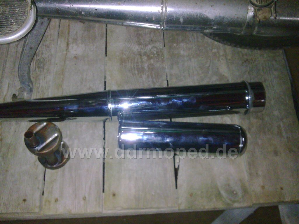

Heute kam auch die Information das die Cromteile entcromt sind das Endstück wird gerade geschweißt weil die blöde MZA prägung möchte ich drin haben.
So stehts morgen wird weiter gespachtelt es ist geplant am WE die ersten Lackschichten aufzubringen Wetter soll ja gut werden thumbsup.gif

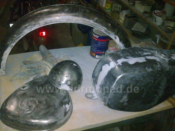

Ja das "nicht" ist irgendwie verloren gegangen biggrin.gif das Endstück hab ich heut zurück bekommen meine Kollege hats sogar schon geschliffen.
Ich entlacke soweit es geht mit dem Drahtigel auf der Flex geht ganz gut ist zwar extrem laut und lange hält mans nicht aus ich hab immer nachmittags so ca 2h gemacht dann hatte ich die schnauze voll außerdem muss man ganz schön aufpassen die Flex schlägt auch gern mal zurück.
Ich hab gerne blankes blech zum komplett neuen Lackaufbau alte Lackschichten anschleifen hat bei mir nie zu guten ergebnissen geführt.

Vielleicht kannst Du ja mal mitteilen was es gekostet hat den Auspuff neu zu verchromen.

Der ganze Cromposten soll um die 200€ kosten.
Es ging weiter gefüllert dann tauchten noch hier und da Beulchen auf also nochmal spachtel drüber.

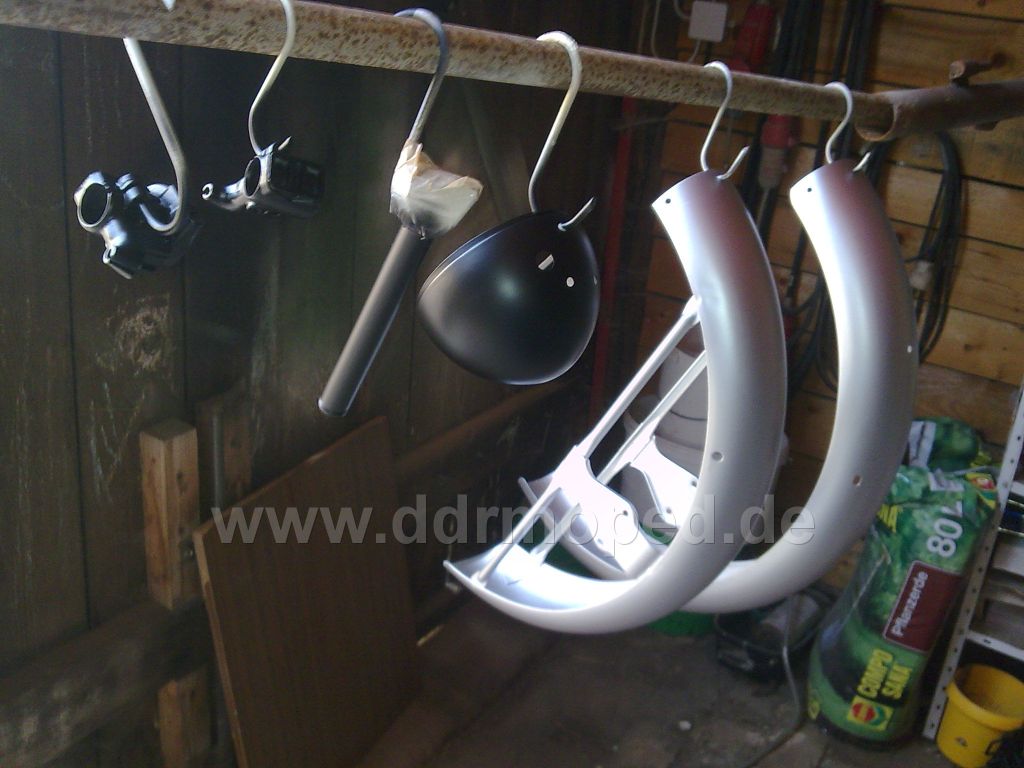

Letztendlich konnte ich heute noch die Schutzbleche versilbern und die Mattteile Lackieren.
Klarlack kommt später drauf wenn Tank und Seitendeckel Lackiert sind.

Ja die passgenauigkeit der Züge würde mich immernoch interessieren es hätte mir auch gereicht wenn du sie mit den Originalen verglichen hättest mich interessiert ja hauptsächlich ob die Maße stimmen.
Lackieren tu ich teils mit Dose teils mit Pistole der Mattlack und das Silber sind aus der Dose der Füller mit der Pistole auch Rahmenteile und Lackset lackier ich mit Pistole.
