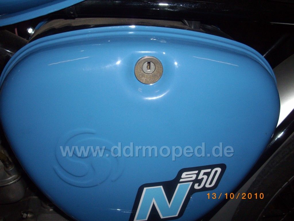

Ich habe noch ein kleines aber für die Gesamtansicht wichtiges Detail ändern können.
