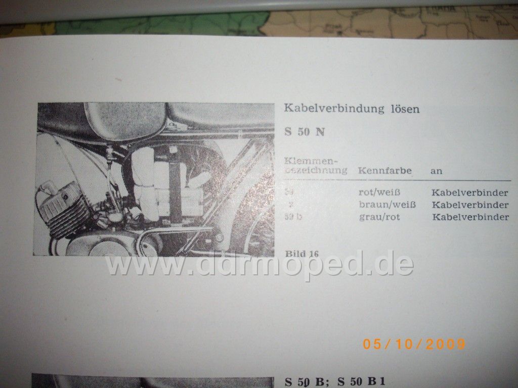

| QUOTE (Alle vögel sind schon da... @ 05.10.2009, 19:43) | Der weiße Leitungsverbinder is falsch...du weißt schon warum.
Gibts den noch irgendwo neu? |
Nee ich steh grad aufm Schlauch weiß grad nicht was du willst Möglich ist das 2 Kabel zuviel dort dran gehen weil ich kein Langes Bremslichtkabel hatte hab ich das dort mit verlängert | QUOTE | Ja, sollte stimmen. Ist bei der Schwalbe jedenfalls auch so.
Das leuchtet mir grad nicht ein Clemens was hat die Schwalbe mit der S50N zu tun die hat doch rechts nen Blinkerschalter und keinen Lichtschalter. Gruss Dirk
Die Simsons sind die Besten im Osten wie im Westen Vom Pol bis zum Äquator und auch in Ulan bator Du Kannst sie gerne Testen Sie sind die allerbesten vom Süden bis zum Norden und hinaus bis in die Fjorden
Aktuelle Besitztümer: Star Bj73 Patinamoped Star Bj72 Liegt zerlegt rum Star Bj74 Im verwendbaren Originallack Star BJ73 Teileleiche Spatz Bj65 nicht schön aber selten Habicht Bj74 Auferstanden aus Ruinen Kr51/1S Bj72 in der Restauration KR51 Bj65 Arbeit fürs nächste Jahr S51 B2-4 Bj86 Mein Alltagsmoped S50N Bj76 Seit Juli 2010 10000Km gelaufen SR50C BJ86 Im Alltagsbetrieb ES250/0 Bj58 Viel Arbeit ES150/0 Bj62 Erste Serie mit 2 Farb. Tank ES125/0 Bj64 Vollrestaurierte Glitzerkiste Troll Bj63 Desolater Zustand wird restauriert Neuzugang:
| Alle vögel sind schon da... |
Beiträge: 473
Mitgliedsnummer.: 2393
Mitglied seit: 25.06.2009
| QUOTE | | Er meinte bestimmt mit falsch den plaste Kabelbinder! |
Ja, die sind vertauscht.Aber eigendlich meinte ich was anderes. Ich brauch noch so ein, und deiner sieht noch so schön neu aus.

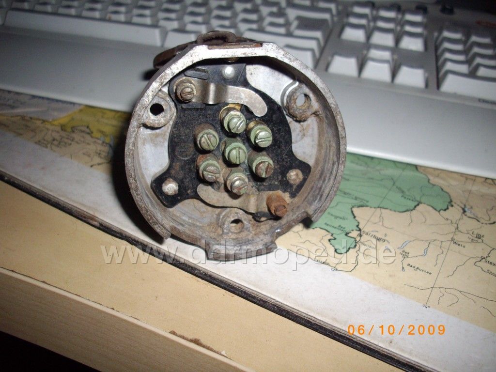

| QUOTE | Die Frage ist nun in welcher stellung licht aus ist nicht welche Phase eingeschalten ist. |
Wenn ich das jetzt richtig verstehe, meinst du ob das licht oben oder unten aus ist.?
rechts: unten -Licht aus oben-Licht an
Links dürfte es ja klar sein.Ich hoffe, dass das Jetzt die richtige Antwort ist.

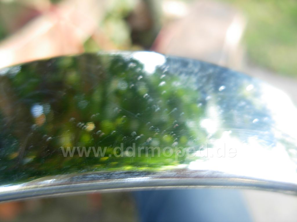

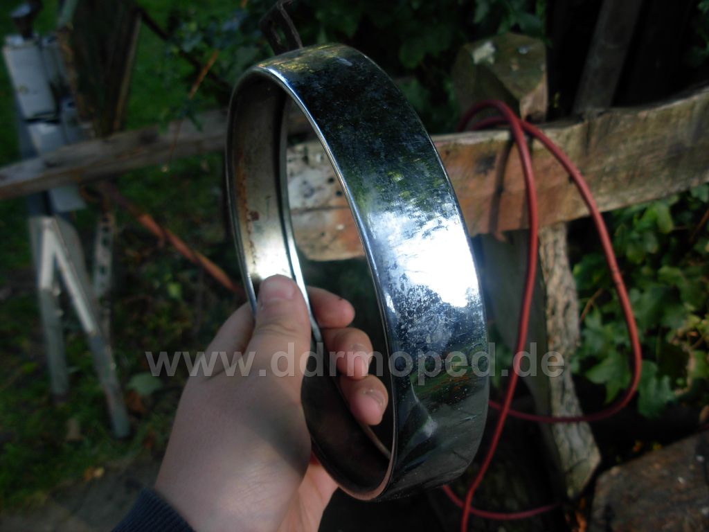

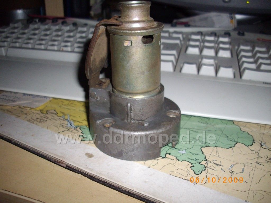

Also die Steckdose wird ich nehmen! Und was ist mit meinen Teilen die du haben willst? Ich heisse übrigens Hannes, Dirk!!  Edit, hab noch nen Bild vom Lampenring vergessen!! Bearbeitet von Peterle am 06.10.2009, 18:54
