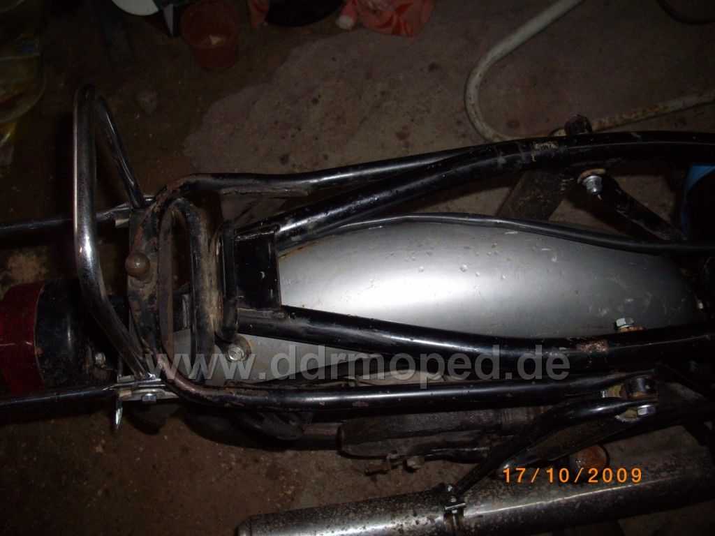

Ein stückchen gefahren bin ich heute auch noch und natürlich verabschiedete sich die Zündspule zumindest denk ich das ein Kerzenwechsel und Steckerwechsel brachte keine Besserung.
Es Bleibt also nur noch die Durchführung oder eben die Zündspule
Die Hängerkupplung wurde auch noch Montiert

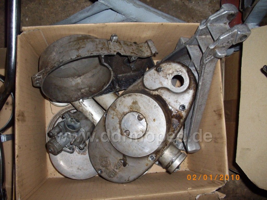

Aber ich hab nun noch eine gute Tat im letzten Jahr verbacht und die S50 zerlegt
alles schön in Kisten verbracht als erstes geht der Crom weg der wird auch am teuersten unsure.gif
Kleinteile

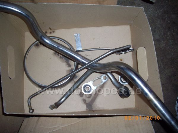

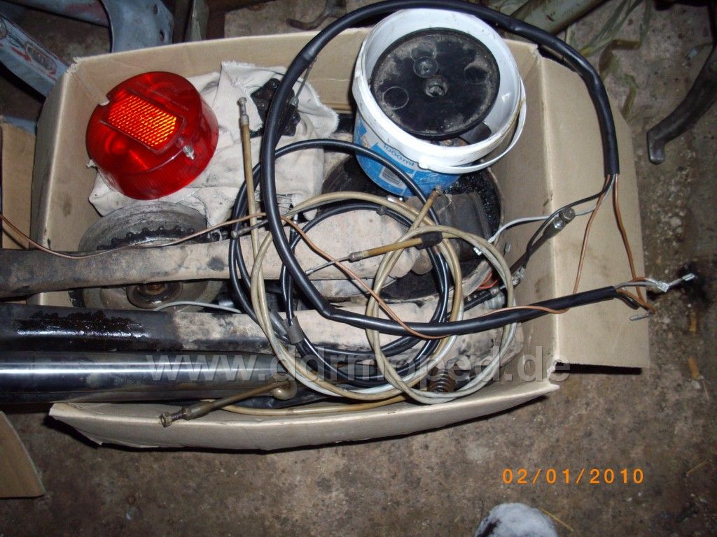

Die Bowudezüge habe ich vermessen es wir wohl darauf hinauslaufen das ich mir welche nachbauen muss
Hier der Crom der Auspuff fehlt noch hier hatte ich geplant einen Nachbauauspuff zu kaufen und diesen gleich neu Vercromen zu lassen

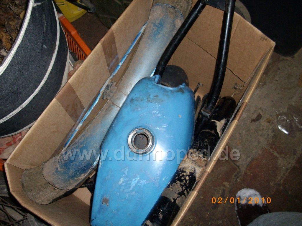

Lackteile der Tank hat 2 kleine Dellchen da sollte etwas Spachtel abhilfe schaffen
Ich muss auch sagen die Basis ist wirklich gut hätte ich garnicht erwartet mal wieder glück gehabt

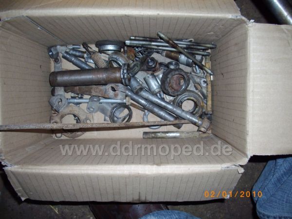

Zinkteile
Natürlich habe ich den Halter am Lampentopf und den Winkel am Cromring abgemacht um die Verzinken zu lassen
Hier stellt sich nur ein Frage
Kennt jemand eine Bezugsquelle für die Alunieten mit rundkopf 6mm Durchmesser und 5mm Durchmesser Länge ca 1-1,5cm
Ansonsten muss ich Blindnieten nehmen und das sieht ja nun nicht schön aus

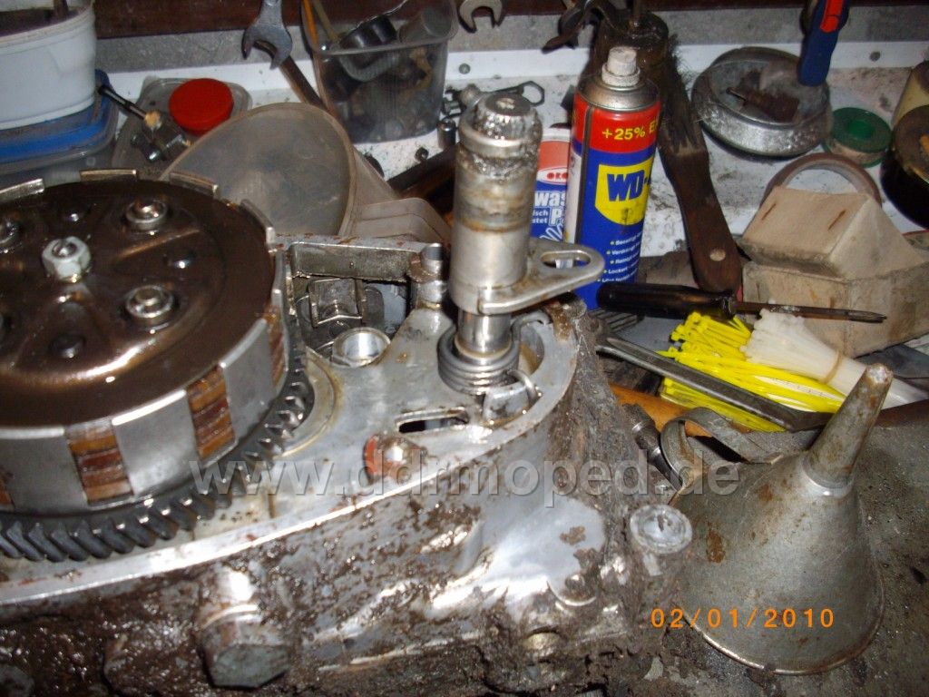

Auch an den Motor hab ich mich noch rangemacht auch hier nichts schlimmes zu berichten
außer das die Kickerwelle verbogen ist und mir die Schaltwelle beim abziehen kaputt gegangen ist aber davon hab ich noch genug rumliegen

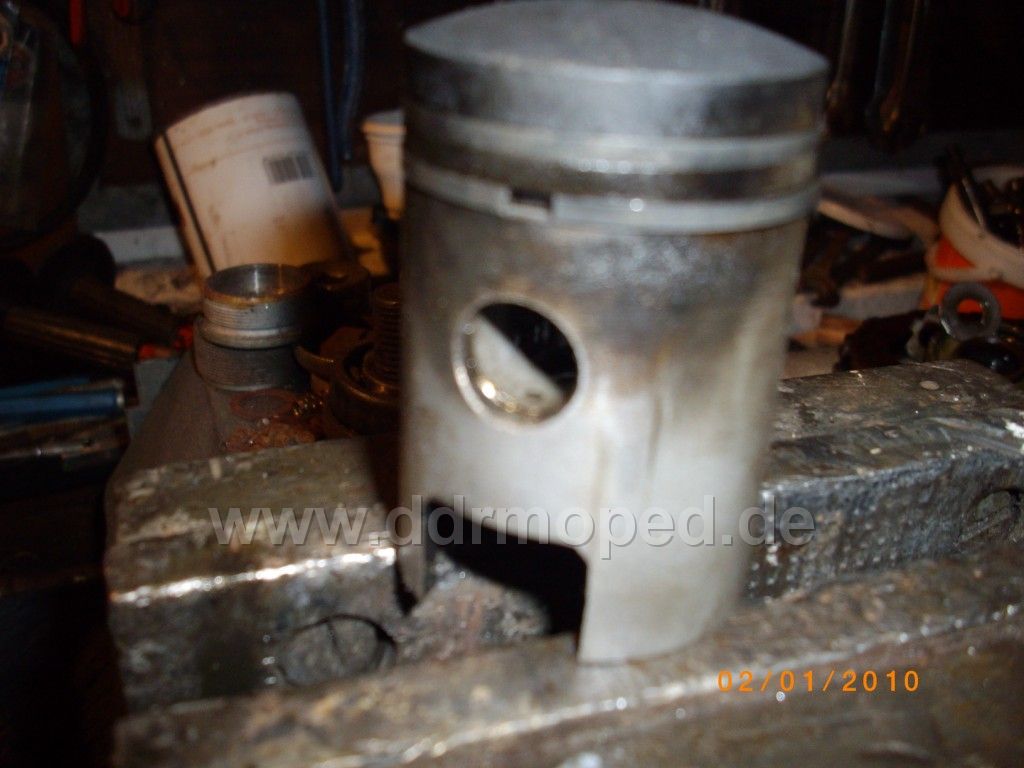

Gut die Kupplung ist auch verschlissen und der Zylinder hats auch hinter sich
Aber sämtliche Lager haben kein Spiel auch die Kurbelwelle ist wieder zu verwenden
Auf musser trotzdem denn die Simmerringe müssen auch neu

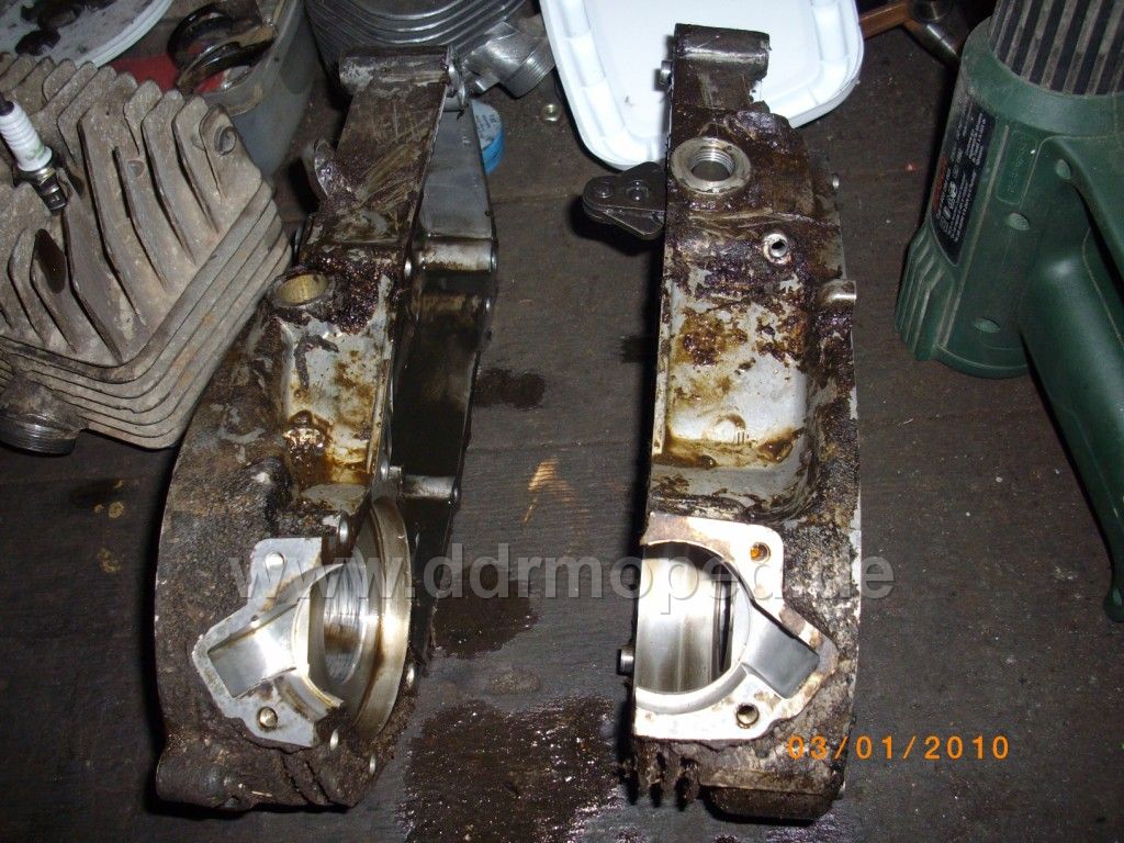

Der Motor ist nun außeinander lediglich das linke KW-Lager wollte noch nicht von der Kurbelwelle runter.

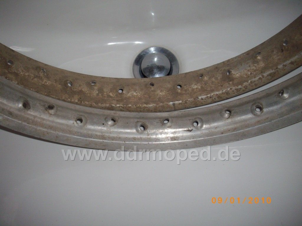

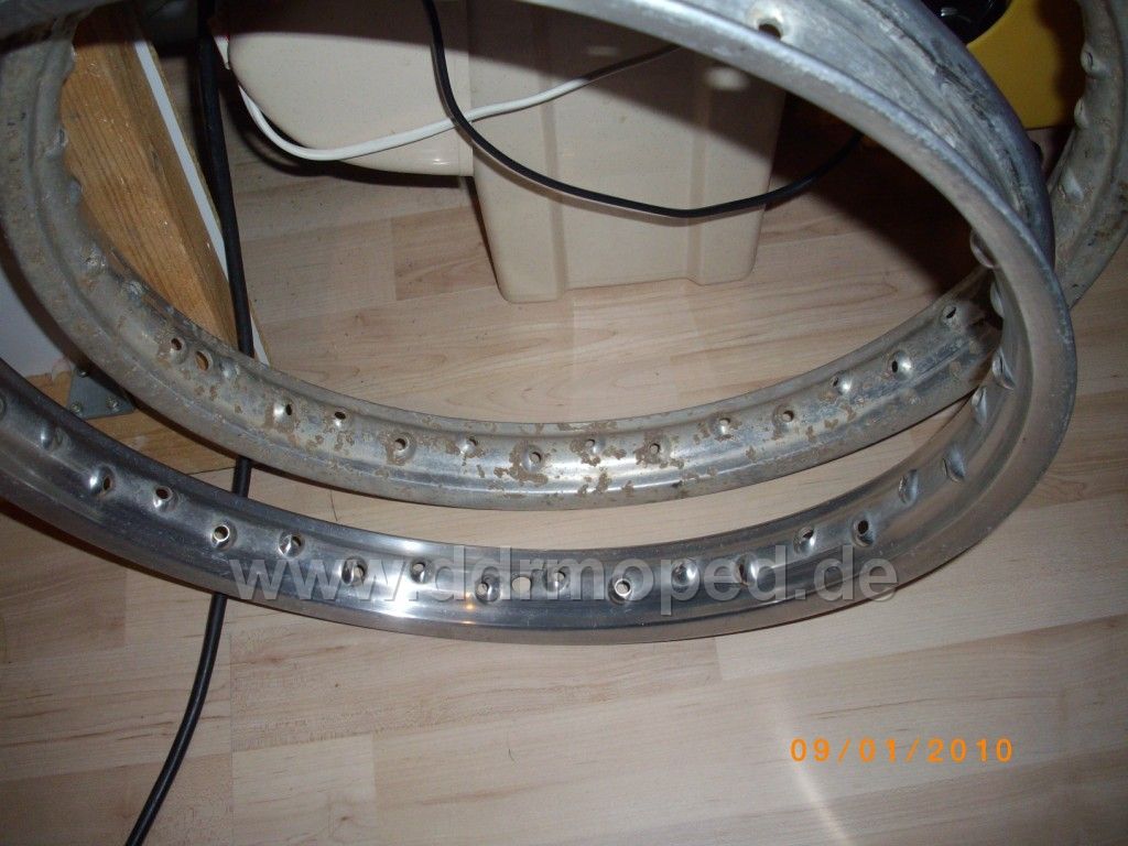

Ich hab mich die Tage um die Felgen gekümmert
Speichen rausgeschnitten
Du Kannst sie gerne Testen

Die vordere macht nicht viel Arbeit die andere muss ich noch intensiver Reinigen
Und dann gehts ans Polieren mal sehen was noch draus wird

Kauf doch Chromfelgen! Oder möchtest du sie im Winter fahren?
Peterle
Geschrieben am: 10.01.2010, 13:57
Beiträge: 2529
Mitgliedsnummer.: 1920
Mitglied seit: 22.02.2009
Die Chromfelgen sind Ka..ke!!
Chrom taugt nicht, ist nicht original und die Form ist auch geringfügig anders!
Alufelgen schön polieren, versiegeln und gut ist!
MfG Hannes aus Meck-Pomm
Cloony
Geschrieben am: 10.01.2010, 19:11
Beiträge: 7
Mitgliedsnummer.: 2984
Mitglied seit: 05.01.2010
QUOTE (Peterle @ 10.01.2010, 13:57)
Kannst du was empfehlen womit man die polierten Alufelgen wieder versiegeln kann?
