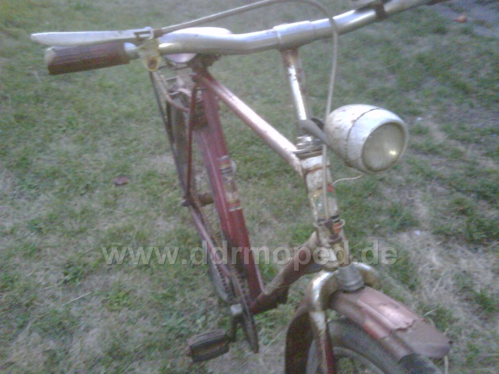

Ich Habe Neulich Ein Altes Rad Bekommen Und Spiele Mit Dem Gedanken Es Aufzubauen.
Das Problem Ist Das Ich Keine Ahung Hab Woher Ich Neue/Gebrauchte Teile Herbekommen Soll.
Für Ideen Die Sich Mit Anbau/Umbau Und Teilen Zu Tun Haben Wäre Ich Sehr Dankbar smile.gif
So einiges ist aber nicht mehr original, wie z.b. der komplette Lenker mit Bremse, Lampe und Klingel, dann der Dynamo und der Sattel. Desweiteren waren damals eigentlich Schutzbleche in "Wagenfarbe" montiert. Wenn die Räder original sind, steht evenuell das Baujahr auf der Hinterradnabe.
Hier findet man eventuell ein paar Ersatzteile: velo-classic
Gruß Diego
Und Das War Alles Schon So

Das Mifa müsste sogar noch 50er sein, denn du hast noch keine angelötete Dynamohalterung an der Gabel dran. Sattel, Lenker, Beleuchtung ist auf jeden Fall falsch, Pedale könnten orginal sein und Schutzbleche evtl auch, zumindest haben die das "Mifa"-Profil. Über die Rahmennummer könnte man ein etwas genaueres Bj ermitteln. Teie kanst du, je nach dem was du brauchst, auch von mir haben, oder du fragst im Teiemarkt hier im Forum nach.

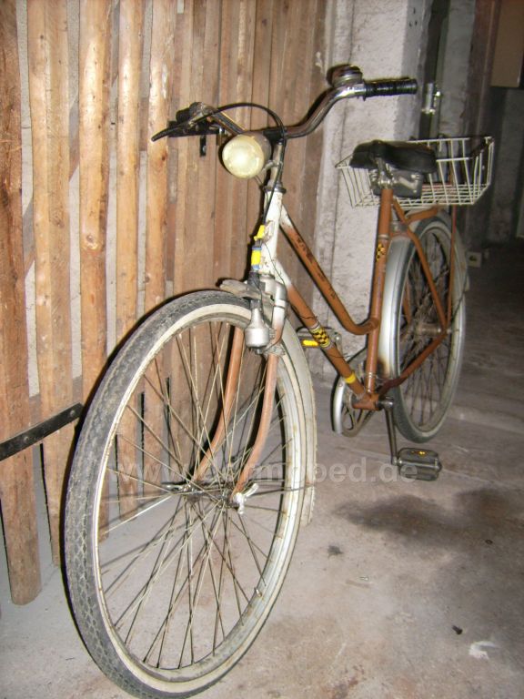

Also heut hab ich mal wieder eine Ausfahrt mit meinem "neuen" Rennrad gemacht und bin gleich mal auf ein neues Objekt der Begierde gestossen. Auf einer gesperrten Strasse zwecks Brückenbau, sah ich ein altes Rad versteckt am Strassenrand. Ich bin dann gleich mal ran und hab es begutachtet. Laut Rahmenaufkleber ein Diamant Sport Tourer, ABER die Rahmennummer... 5107604. Ich hab mal beim Fahrradsammler und bei Heikos Diamantrad geschaut und kein passendes Baujahr gefunden, wobei ich mir auch nicht sicher bin, ob die 5 nicht doch nachträglich eingeschlagen wurde...
Hier mal ein Bild.

Das ist ein 1964er Bj, sieht auch so recht orginal alles aus. Wäre mir für ein Rennrad zu schade und der Rahmen ist da eh nur bedingt geeignet( man kann keine Felgenbremse hinten dranbauen, ohne den Rahmen zu verändern, Schaltung passt auch nur, wenn man den Hinterbau aufbiegt)

Ich glaub, das bleibt so wie es ist! Fahrtauglich machen werd ich es und das einzige schwere Manko ist / sind die Schutzbleche, wo der Lack runter und der Rost drauf ist.
64er. Danke für die Info! Stimmt denn die Rahmennummer, oder ist da was nachbearbeitet?

Rahmennummer müsste so stimmen. Hab dein Rad so vom ersten Blick auf um 1965 eingeordnet, Rahmennummer steht für 64, passt also wunderbar. Der Rost auf Schutzblechen bei Diamant ist ein altbekanntes Problem, ist bei fast jedem Diamant so, leider sad.gif Kannst ja den Doc fragen, ob er dir Fabe anmischt.
