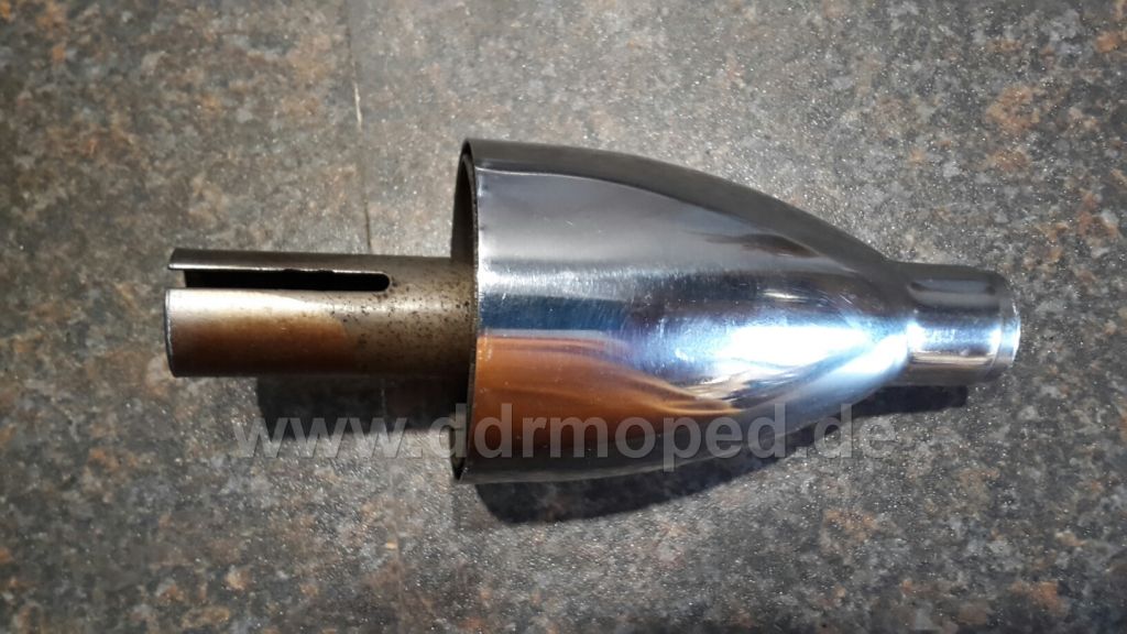

Der 57.er hat also das große Auspuffendstück wie der SR1 nur abgeschrägt.

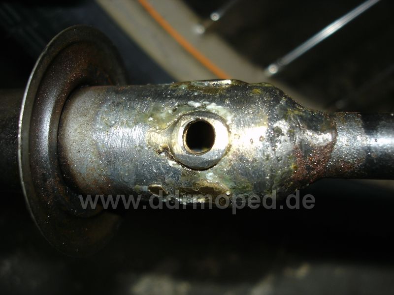

So hier noch zwei Bilder von den Innerein. Der Auspuff mit dem "dicken" Innenrohr. Für die Gasführung gab es 57 noch keine Langlöcher.
An dem Auspuff musste ich Tuningmaßnahmen rückgängig machen, daher die Schweißstellen.

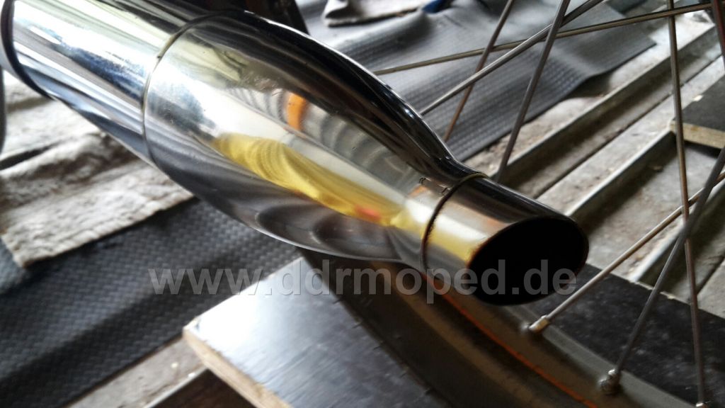

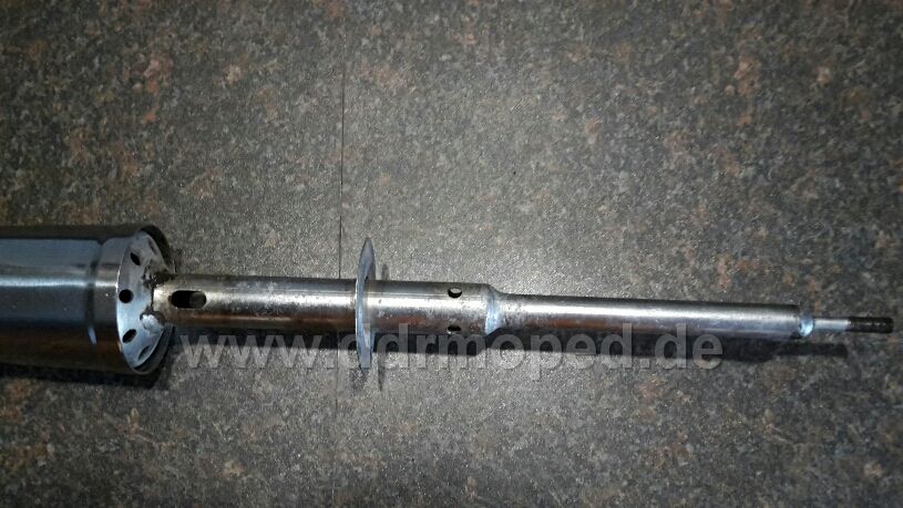

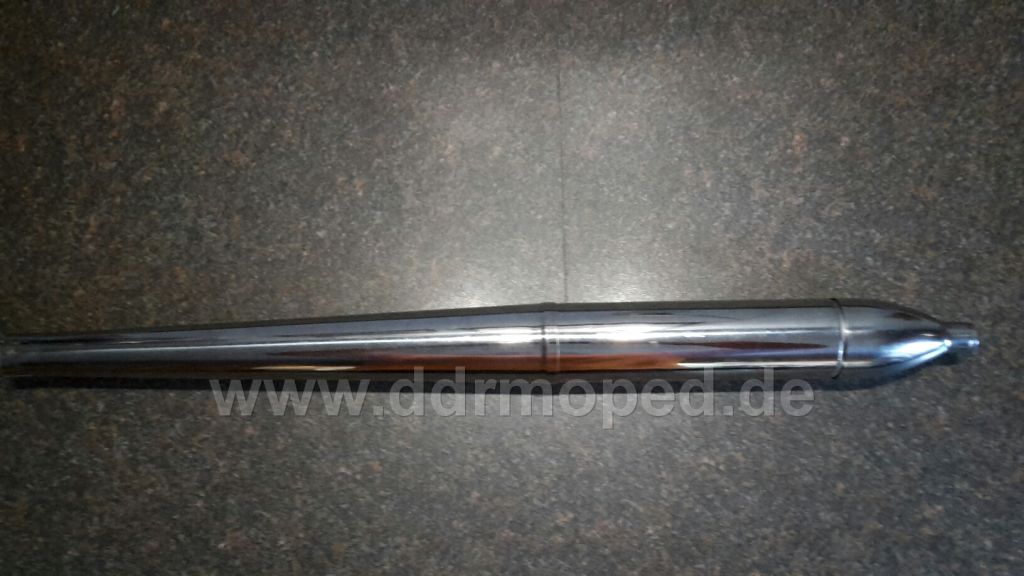

Weil ich gerade die lange Version des Auspuffes auf der Werkbank habe, möchte ich hier die Geschichte gleich noch etwas umfangreicher dokumentieren.
Der lange Auspuff kam beim SR 2E ab 1963 und wurde bis zur Produktionseinstellung verwendet.
Gesamtlänge ca. 655 mm.
Geschrieben am: 31.10.2017, 12:14

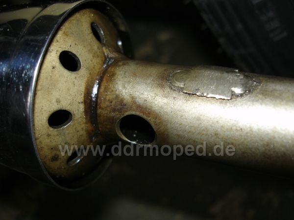

Der Innenaufbau wie folgt:
1. Vorn am 1. Prallblech befinden sich 8 Bohrungen 5,5 mm.
2. Mitte zwei Langlöcher 6,5 x 13,3 mm.
3. 2. Prallblech
3. Hinten 4 Bohrungen gemessen 5,0 mm, nach Werksangaben jedoch 5,5 mm.
Achtung, teilweise stimmen in den Simson-Unterlagen (auch in der Werner-Bibel) die Maßangaben nicht!!!
Geschrieben am: 31.10.2017, 12:16

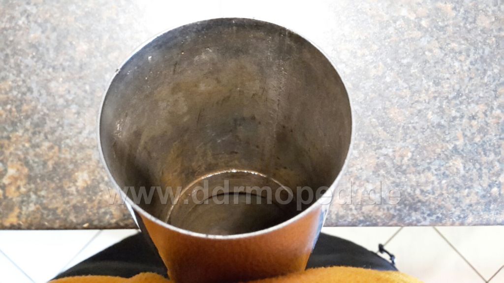

Mit entscheidend für die "volle Leistungsentfaltung" ist die Verwendung des richtigen Endstückes mit 18 mm geraden Auslass wie abgebildet. Der Aufbau dieser Endstücke ist abweichend von den vom SR 2 her bekannten und wurde auch noch beim Spatz verwendet.
Geschrieben am: 31.10.2017, 12:22
Im Mittelrohr sollte sich an der richtigen Stelle dieser eingepunktete Blechring befinden. An diesem soll das 2. Prallblech dicht anliegen und die Mittelkammer von der Endkammer relativ dicht trennen. Vorausetzung ist, dass das Prallblech nicht verbeult ist.
Geschrieben am: 31.10.2017, 12:29

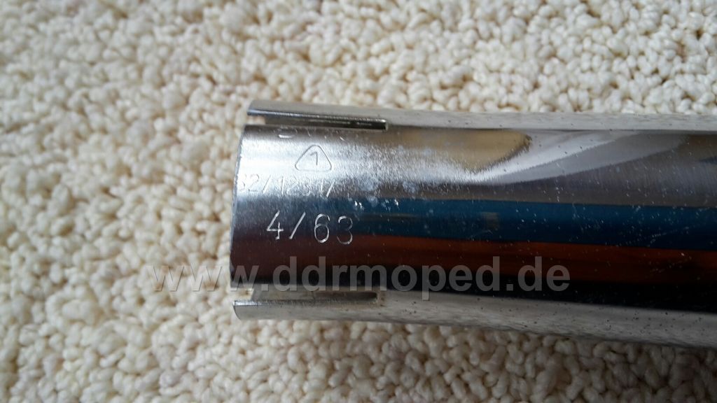

Mit etwas Glück findet man auch noch das Herstellungsdatum im Bereich der Wulstschelle. wink.gif
