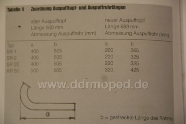

auch in diesem Punkt haut der Herr Werner so Einiges durcheinander. Ich nehme an, dass deine Erkenntnisse aus diesem Buch stammen.
Der Krümmer vom Einser ist definitiv kürzer, als der vom SR 2. Leider habe ich jetzt das genaue Maß nicht griffbereit, habe aber noch meinen Originalkrümmer in der Werkstatt. Ich kann dir also die Länge nachliefern.
Wie du schon richtig geschrieben hast, sitzt beim SR 1 die Wulstschelle etwa in der Nähe des Kontrolldeckels der Kupplung. Ich habe meine Auspuff wieder exakt so positioniert, wie der dran war. Wulst der Schelle etwa unter der hinteren Kante des Deckels.
Auspufftechnisch wurde beim SR 1 während der gesamten Produktion nie was geändert. Ausnahme ist zum Schluss nur das Endstück mit schrägen Auslass.

Um die Verwirrung noch etwas zu steigern, hier die betreffende Essenz aus Werner. laugh.gif

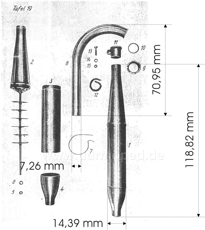

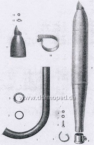

Mopedfuchs hat bereits auf Seite1 dieses Themas die Abbildung der SR1-Auspuffanlage aus dem Katalog Stand 1.11.1958 angefügt.
Auf diesem Foto messe ich auf meinem Monitor einen Krümmerdurchmesser von 12mm. Das bedeutet eine Verkleinerung von 28/12 = 2,33/1.
Auf dem Monitor gemessene Krümmerlänge= 125mm. Multipliziert mit 2,33 ergibt das eine echte Krümmerlänge von 291mm.
Hier nochmal dieses Bild (Stand 1.11.1958)
Wolfgang
Geschrieben am: 31.12.2008, 14:23
Beiträge: 2979
Mitgliedsnummer.: 195
Mitglied seit: 14.01.2006
Und hier die gleiche Prozedur mit der Abbildung der Auspuffanlage Stand 1.1.1956.
Die Bemaßung hat das Computerprogramm gemacht, daher die komischen Werte. Aber es kommt ja nur auf die Größenverhältnisse an.
Krümmerdurchmesser echt 28mm, aus Skizze 7,26mm.
Also Verkleinerung 28/7,26 = 3,9/1.
Krümmerlänge aus Skizze 70,95mm.
Krümmerlänge echt 70,95*3,9 = 277mm.
Auspufftopfdurchmesser echt 56mm, aus Skizze 14,93mm.
Also Verkleinerung 56/14,93 = 3,9/1
Auspufflänge aus Skizze 118,82mm.
Auspufflänge echt 118,82*3,9 = 463mm.
Um ein paar Millimeter wollen wir uns aber nicht streiten. Man müsste eben die Konstruktionsunterlagen einsehen können!

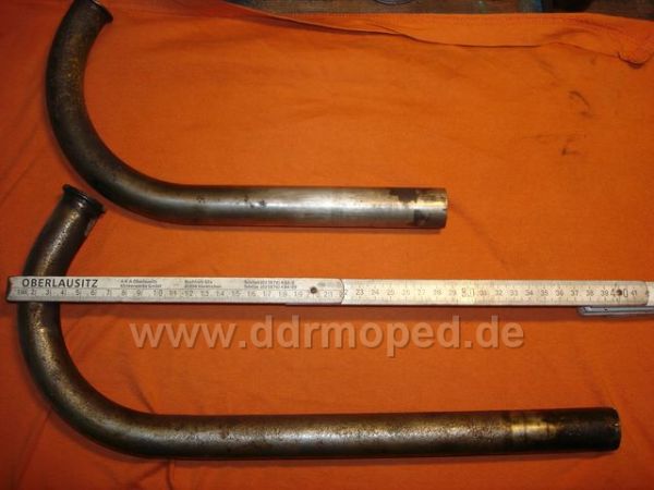

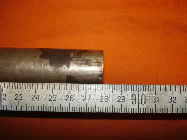

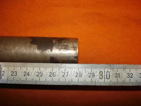

Ich habe heute mal meinen alten originalen Krümmer vom SR 1 (Bild oben) gemessen:
Länge ca. 280mm (Messmethode siehe Werner zu a,), gestreckte Länge ca. 420mm

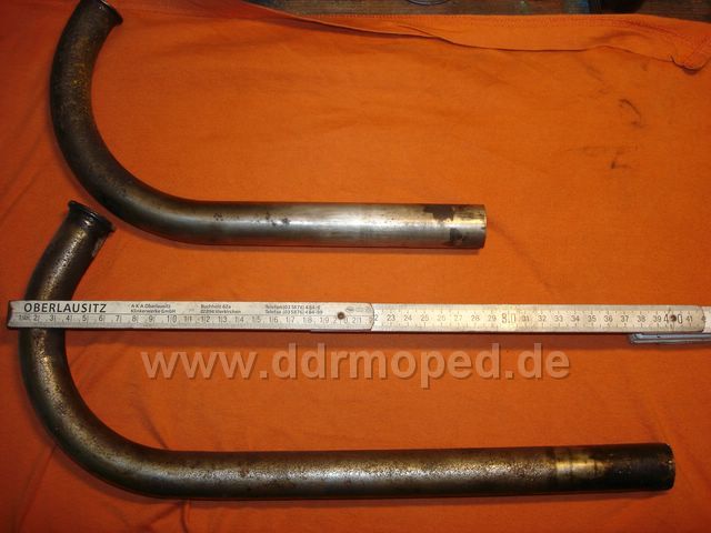

Zum Vergleich SR 2 (Bild unten):
Länge 400mm, gestreckte Rohrlänge ca. 540mm
Geschrieben am: 31.12.2008, 15:46

Geschrieben am: 31.12.2008, 15:49

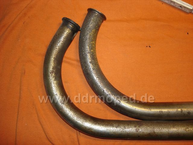

Schon eher interessant ist die abweichende Bogenausformung. Links SR 2, rechts SR 1.
