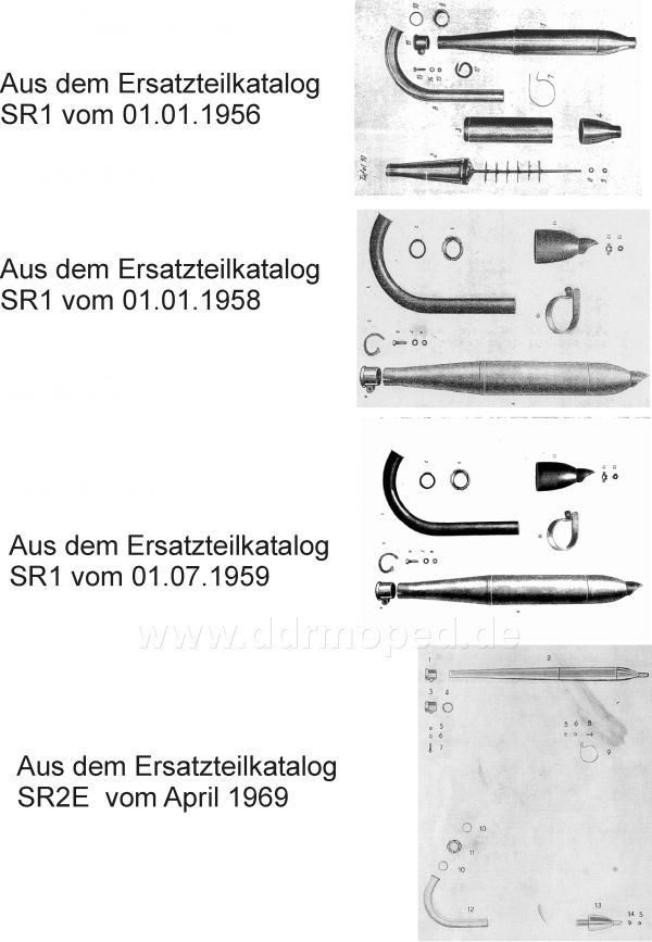

Hier hast Du auch die Endstücken dabei:

Danke, Wolfgang, Jetzt müssten wir noch zuordnen, welcher von wann bis wann verbaut wurde. Am besten in einer Tabelle. Ob wir das hinbekommen?

Na dann fang mal an Thorsten.
Das mit den Betriebsanleitungen stimmt soeiso nicht überein.

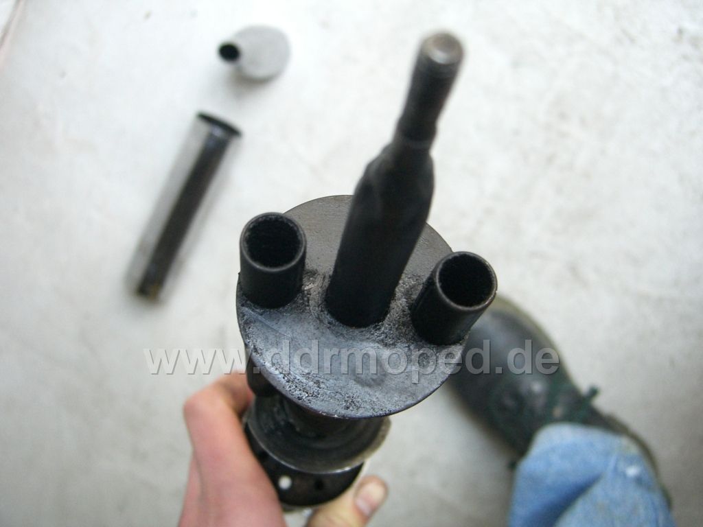

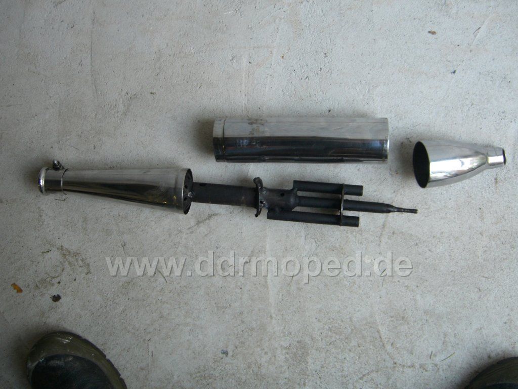

Ich hab nochmal meinen Auspuff vom 58er abgebaut und auseinandergenommen und ich bin mir auch ziemlich sicher, dass der da original dran war
das Prallblech war locker, da hab ich gleich mal paar Schweißpunkte mal noch mit ran gemacht, damit der nicht wieder das eine Rohr verschließt...

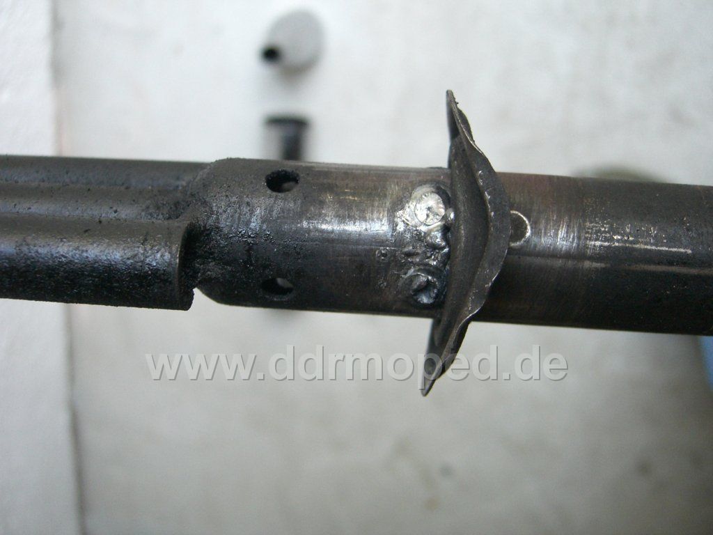

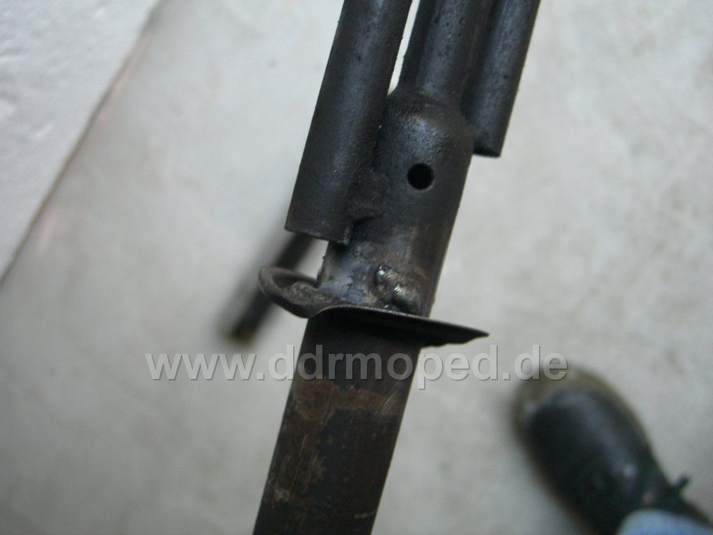

....muss das Blech so verbogen sein?

Nein, muß es nicht !

Das Blech verbiegt sich nur, wenn es zu Fehlzündungen kommt..also hattest du ein paar Ordendliche an diesen Auspuff gehabt
Das Blech muss kerzengerade sein, damit es mit den Mittelrohr schön abdichtet.
Achja, schweiß das Loch rechts neben den Blech zu, das gehört da nicht hin (vorletztes Bild)

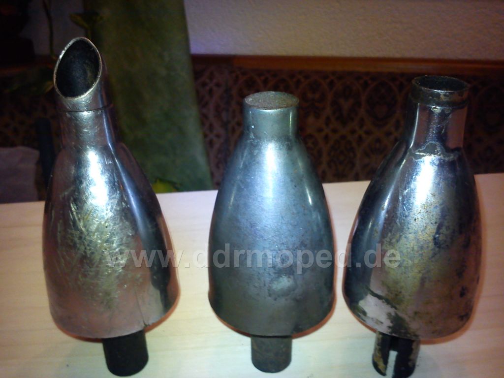

Fangen wir mal mit den Endstücken an.
Der linke ist SR1 Bj. 55. Die beiden anderen sind SR1 BJ. 56/57. Allerdings weiß ich nicht, welcher davon zuerst verbaut wurde weiß ich nicht.
Es gibt aber noch eine Variante, aber der befindet sich nicht mehr in meinem Sammelsorium.

naja also Fehlzündungen hatte ich noch keinen, das muss dann mein Vorgänger gewesen sein...

Wenn jemand noch so ein Endstück von dem von mir gezeigten Auspuff hat, dann immer her damit
meins ist nämlich eingerissen....

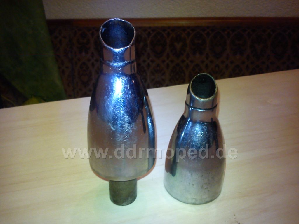

Jetzt geht's weiter.
Links das Endstück vom SR2 Bj. 57 und rechts das vom SR2 Bj. 57 ca. ab Herbst.
Und das rechte Endstück wurde auch am 58iger SR2 verbaut. Wie lange weiß ich nicht genau, aber die frühen 58iger hatten das dran.

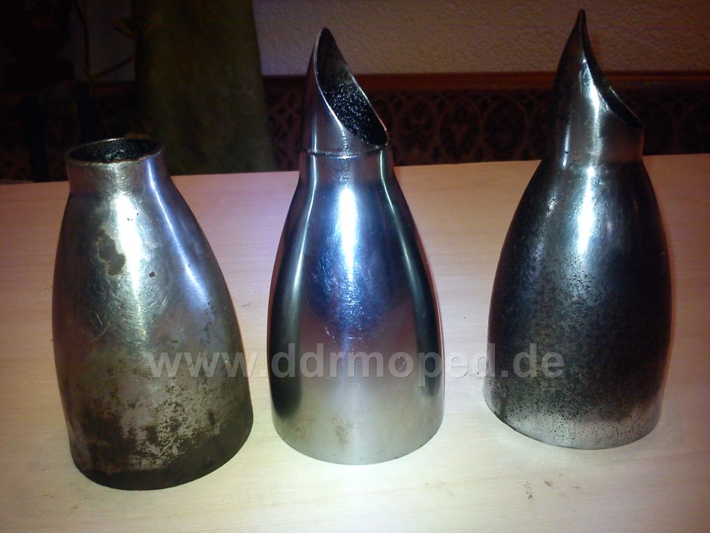

Die erste wurde ab Bj. 58 am SR2 verbaut.
Mitte ab 64 an Spatz und KR50.
rechts: nur noch Spatz
