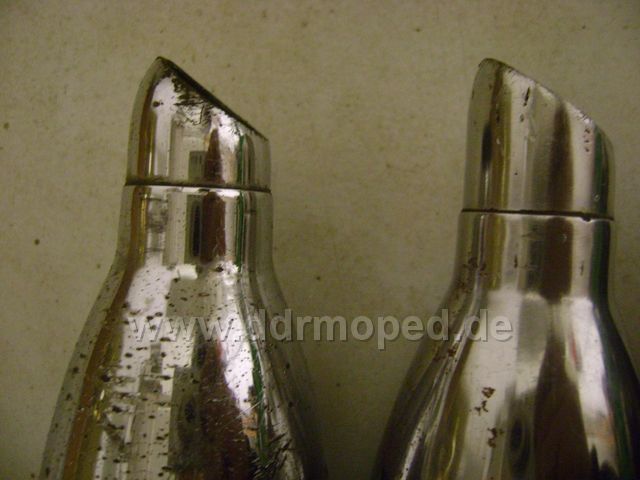

und nochmal als Nahaufnahme...
Welchen würdet ihr an einen SR2 mit Lieferdatum Ende August 1957 anbauen? hmm.gif
Wenn ja, bitte PM an mich wink.gif , denn ich such so einen schon lang wink.gif

Lutz,
nimm die rechte Tülle. Die passt zu 100%.

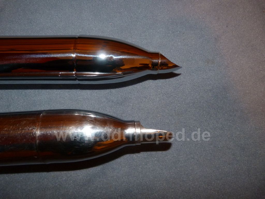

Ich bin gerade dabei meine Sammlung zu durchforsten...
Sehe ich das jetzt richtig das der untere nur für den 55er SR1 ist ???
Kann ich fast nicht glauben, bin mir sicher die auch schon auf 56er gesehen zu haben...

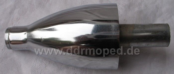

Das Endstück gehört da natürlich nicht drauf...
Zu dem Teil kann mir ja leider keiner was sagen...
finde die Idee aber super und dann bleibt es drauf...

Jürgen, du meinst die rechte Tülle (groß) auf dem Bild von 20:07 Uhr, oder? hmm.gif
JA!

Der obere Auspuff ist für Baujahr 56 und 57. Den unteren Auspuff mit dem stumpfen kurzen Endstück gabs nur am 55er.
Das Einsteckdingens was bei deinem Endstück noch drin steckt, ist aus meiner Sicht ein Eigenbau. Warum man das angefertigt hat, keine Ahnung, original ist es jedenfalls nicht.

Hallo Jörg...
danke für die Info...
Das Teil sieht aber einfach zu Professional aus für eine Eigenfertigung...

das werden Deine Urenkel auch bei vielen Dingen an Deinem Moped sagen .......

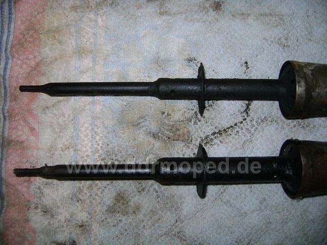

Ich hatte neulich mit essiquäler Gerald einen kurzen Schriftwechsel, in dem er u.a. auf die verschiedenen Durchmesser der Druckrohre hinwies. Anbei noch ein Foto, dass es wirklich so ist. ohmy.gif Das stärkere Rohr (unten) hat einen Aussendurchmesser von 25 mm und soll wohl beim 57-ziger SR2 original drangehören. Der andere Dämpfer ist augenscheinlich baugleich, jedoch mit einem Rohrmaß von 20,5 mm und eingearbeiteten Langlöchern auf einer Seite. Beim stärkeren Rohr sind es nur Bohrungen. Der Dünnere wird dann sicher an die späteren Modelle rankommen. hmm.gif
Gerald, Danke nochmal für die interessante Info thumbsup.gif , man lernt eben nie aus...

Hallo Lutz,
neu sind diese Erkenntnisse nicht. Die Unterschiede haben wir schon mal in den Tiefen des Forums diskutiert. wink.gif smile.gif
Ich habe gerade die Suche benutzt, das Thema aber leider nicht gefunden.
