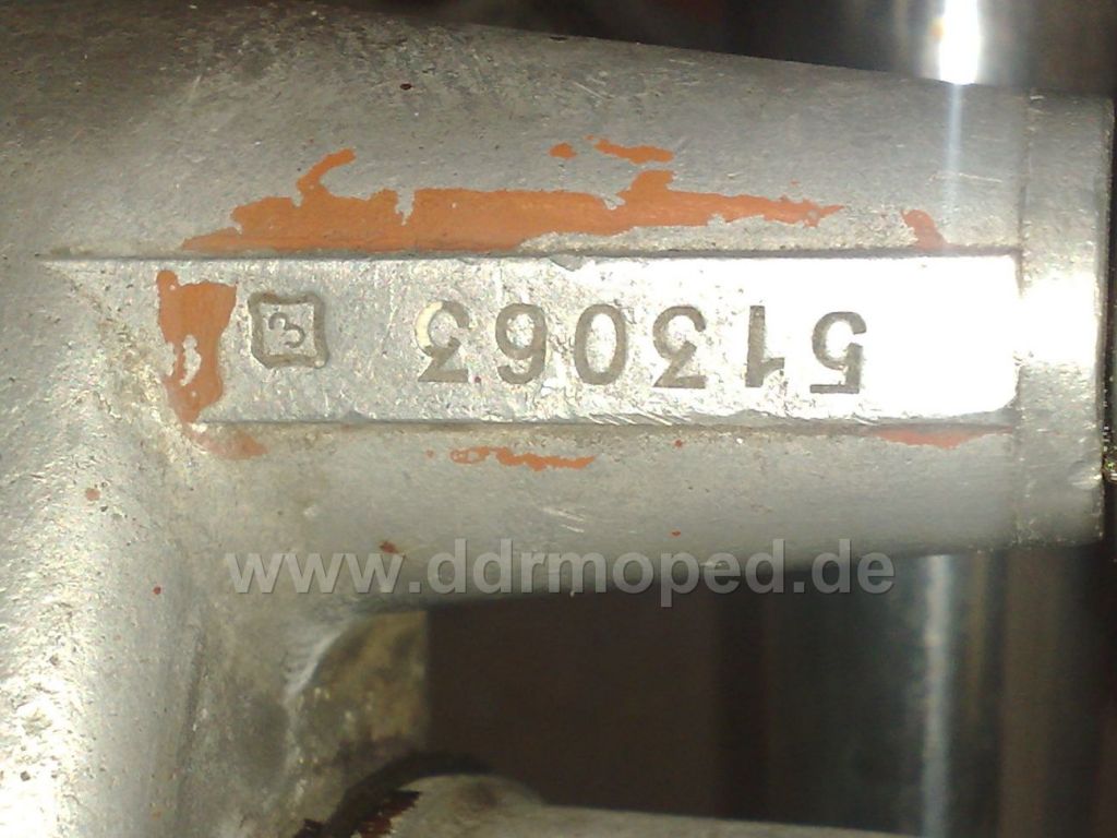

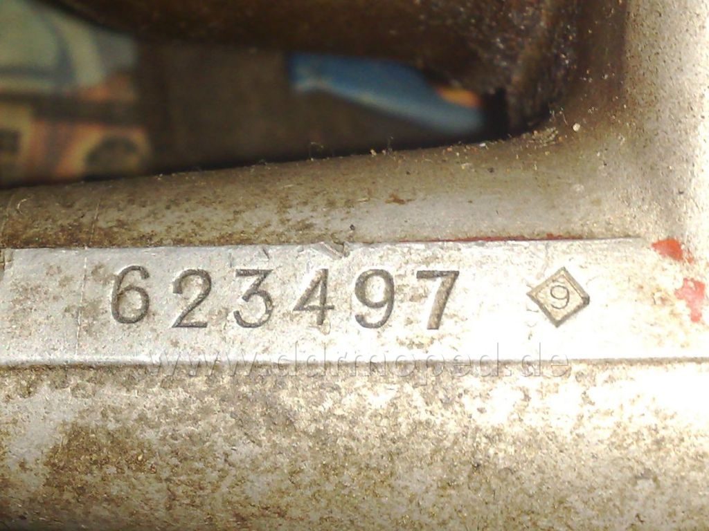

623497 das ist der den ich im Keller liegen habe und der ins "neue" Essi soll.
513063 das ist der den ich fahre, ist aber mit KR50 Zylinder usw..... mir gehts darum wo der original drin war und wegen der originalen Leistung.
Und hinter den Motornummren stehen immer so Zahlen im Kästel, was haben diese zu bedeuten?
Im ersten Motor steht 9 und im zweiten 3.

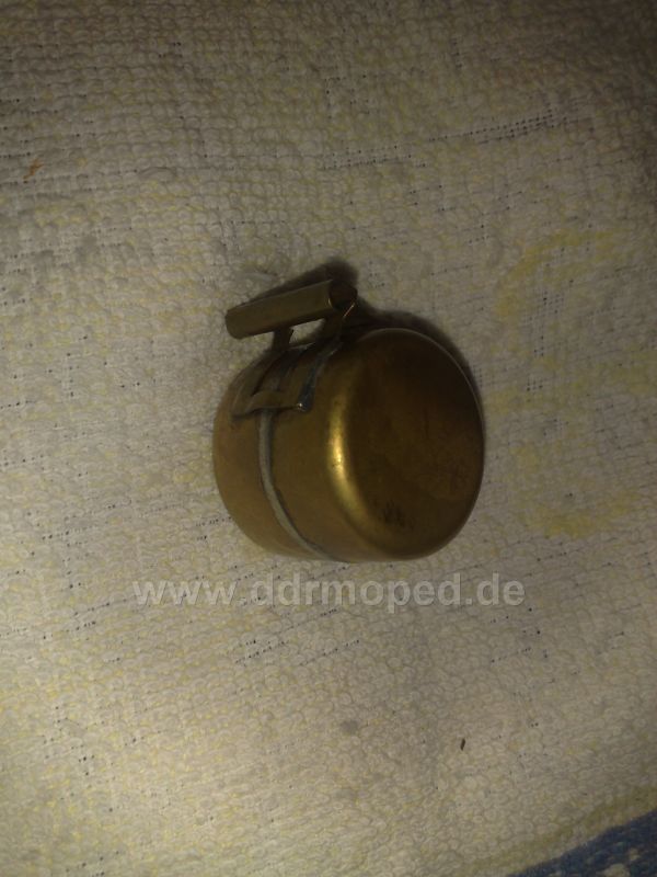

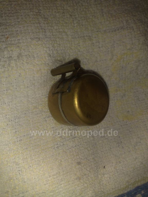

So hier zu dem Schwimmer. Wir wissen nicht wo er hingehört, verkauf wäre auch möglich. Er kommt mir aber irgendwie bekannt vor. hmm.gif
Die 513063 passt zu 99,5% in das Baujahr 1959 und damit zum SR2 mit 1,5 PS. Wenn du es original machen willst, muss da der Kopf mit der ET-Nr. 04-842.08... drauf. Ab der Motor-Nr. 850.000 waren dann wohl 1,8 PS angesagt.
Kannst du von den erwähnten Zahlen mal ein Foto einstellen? Ist vielleicht ein Gütezeichen? hmm.gif
Schwimmerfrage: hmm.gif _uhm.gif hmm.gif

Ne denn will ich nicht original machen, ab das er von 59 stammt ist durchaus sinnvoll. Danke für die Antwort.

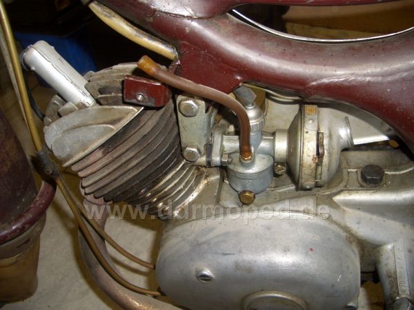

Meiner hat die Nr.626884 und ist Baujahr 60. Denn rest hast du ja schon gesehen.
Gruß Schubi
