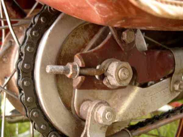

Moooment! Ist mir jetzt erst aufgefallen:
Kordulas mit Nr. 944217 12mm Achsen
meins mit Nr. 950900 10mm Achsen
Hottes mit Nr. 963*** 12mm Achsen.
Grüsse Norbert

Hi Norbert,
habe noch eine Spur. Mein eigener Sr 2E hat die Fahrgestell-Nr. 948943 und hat 12 mm Achsen. Ich kann mir nicht vorstellen, dass nachdem 12mm Achsen in Serie gegangen sind später noch einmal wieder 10 mm Achsen verbaut worden sind. Es passt einfach nicht mehr. Die Gabel und Schwinge sind für 12 mm ausgelegt und 10 mm geht dann nicht mehr.
Norbert: Du solltest nachmessen, ob die Schwinge und die Gabel nicht doch für 12 mm ausgelegt sind.
Wolfgang könnte uns helfen. sein Sr 2E hat die Nr. 936xxx . währe gut zu wissen wie sein Essi ausgestattet ist.
Ich habe es mal mit rechnen versucht. Danach könnten die 12 mm Achsen ab Fahrgest.-Nr. 931xxx verbaut worden sein.
Wolfgang soll mal laut geben.
Geschrieben am: 21.06.2006, 08:35
Ich hab oben geschwindelt; besser geschludert. rolleyes.gif Ich hab 12mm Achsen drin.
Allerdings vorn mit der kleinen vernickelten Bremsplatte und hinten mit einer grossen Bremsplatte, die nicht aus Alu, sondern auch vernickelt ist und geschraubtem Zahnkranz.
Meine Deutung: Die Schilde und Achsen wurden nicht zeitgleich umgestellt. Die Aluschilde kamen später als die Achsen. Die vordere Platte wurde noch eine Weile (mit nun 12er Loch) verwendet und für die hinten wurde eine Zwischenlösung kreiert. Beides wurde dann durch Alu ersetzt.
Wolfgangs ist übrigens 933*** und Andys 936***. Die Beiden müssten mal kucken.
Grüsse Norbert

Bei uns R:944XXX sind 12er Achsen mit Blechbremsschild verbaut. Das hat es laut Simson-Ersatzteil-Katalog von 1969 auch tatsächlich gegeben.
Tschüss Kordula

Mein SR2E, Rahmennummer 933535, Baujahr 1962, hat 12mm-Achsen, aber wegen der unklaren Vorgeschichte der Mopeds muss das nicht original sein. Was kann in den 44 Jahren nicht alles "repariert" worden sein! hmm.gif
Gruß Wolfgang

@ clemens: 1. Die Frage könntest du dir selbst beantworten: Du hast dann bloß die halbe die Fläche zur Reibung, na klar ist es schlechter.
2. Bei dem Essi von unserem Nachbar ist die hintereAchse verbogen und ist glaub auch auch 12mm
MfG joker317
Toni
Geschrieben am: 21.06.2006, 19:46
Beiträge: 4102
Mitgliedsnummer.: 125
Mitglied seit: 22.08.2005
@ Joker: FALSCH!!! Die Bremsbacken sind soweit ich weiß die gleichen! Guck dir mal eine Nabe an, wo die Bremse draußen (offen) ist, da ist auch nur knapp die Hälfte davon als Bremstrommel ausgelegt! Die Bremswirkung ist (sollte) die gleiche (sein)!

Die Bremsfläche (Bremswirkung) ist bei beiden Nabenarten in etwa die gleiche aber die Vollnaben haben eine bessere Kühlung. Das macht sich bei längeren Bergabfahrten besser.

Also, wenn original Halbnaben drin sind, würde ich die auch wieder rein machen. Sind schon selten und ein Blickfang! rolleyes.gif

Ich hab noch einen 62 SR2 aufgetrieben: Nr.862509 mit 10mm Achsen und beiden kleinen Blechbremsplatten. Das müsste dann ein ganz zeitiger 62er sein.
