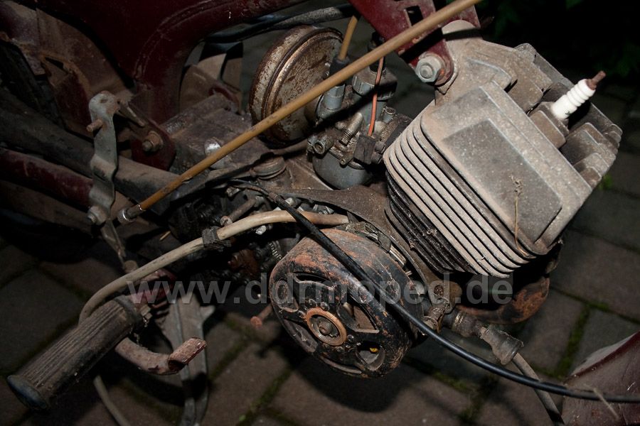

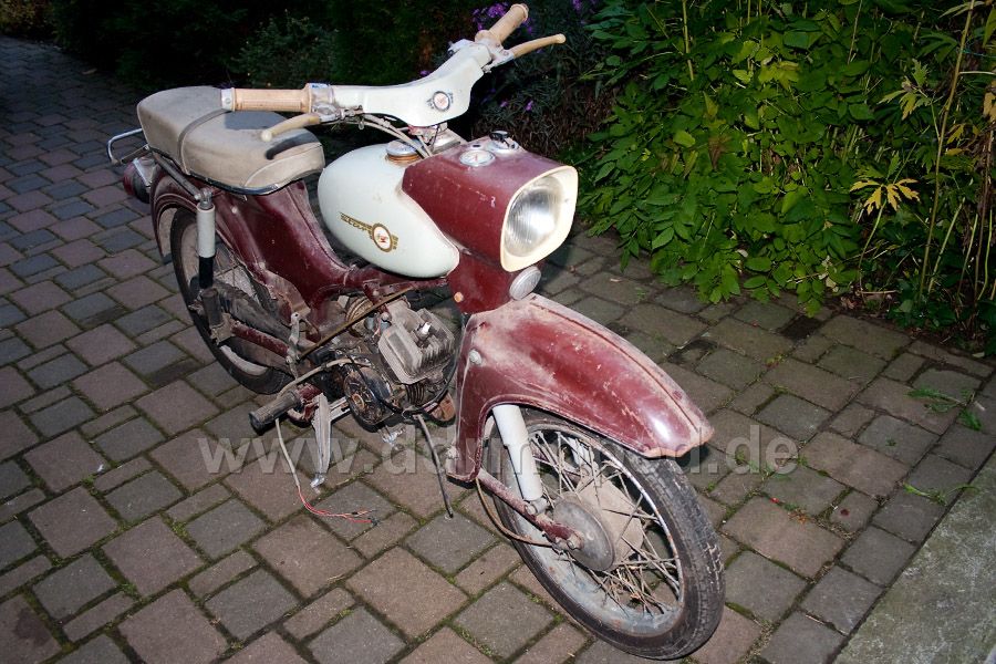

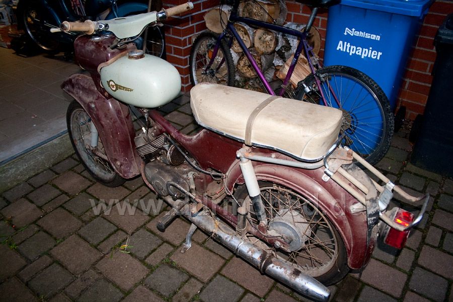

Hallo liebe Vogelgemeinde, Habe mir heute nen Star von nem Kumpel abgeholt für ein herzliches Dankeschön. Davor war ich immer in der SR2E gemeinde tätig, nun habe ich schon mal zwei Forengebiete. Ich habe gleich auch mal einige Fragen: Was ist das für ein Motor? Das Rücklicht ist nicht original! Gab es so eine Anhängerkupplung für den Vogel oder ist der pure Eigenbau? Was fällt euch noch so auf? Das was fehlt nach flüchtigem Nachschauen: Seitendeckel Motor Beide Abdeckungen für den Motor Kleines Licht am Lenker Blinker habe ich noch. Das Ding ist Baujahr 1968. Fahrgestellnummer: 30989** Also das Bj wo der Motor wechselte. Dann habe ich noch irgendwelche Nummer vom Motor: 1121198908/0 1016/2 Ich stelle auch mal ein paar Fotos rein. Liebe Grüße Felix. Ich fange mal mit dem Star von der linken Seite an:

Na die Anhängekupplung gab es glaube ich so als Zubehör.
Der Motor ist von einem S50, Zylinder ist Sperber. Das Rücklicht dürfte das von der Schwalbe und der S51 sein.
| StarMaxe71 |
Hatte mich verguckt bzw. nur flüchtig geschaut und da wirkte die Form so wie ein Spatzmotor. Hab es aber extra für dich schon geändert.  Edit: Der Endtopf könnte Sperber sein.

Hehe Danke! Ja, das hätte ich mir fast gedacht ein lustigers Motorteilepacket dieses Ding, ich glaube Ding bezeichnet es sehr gut.  Zündung sollte doch wieder orginal sein? Hat sogar die Bohrung fürs Lüfterrad. Felix

Zündung müsste original eine innenliegende sein. Aber an sich ist das eine gute Basis und mit ein wenig Öl glänzt der wieder wie neu. Abgesehen vom Motor-Mischmasch (dir fehlt auch ein Fußschalthebel sehe ich gerade) und dem falschen Rücklicht sieht dein Star noch relativ original aus. Ps: Ein Spiegel fehlt dir noch. So das wars erstmal von mir. Grüße

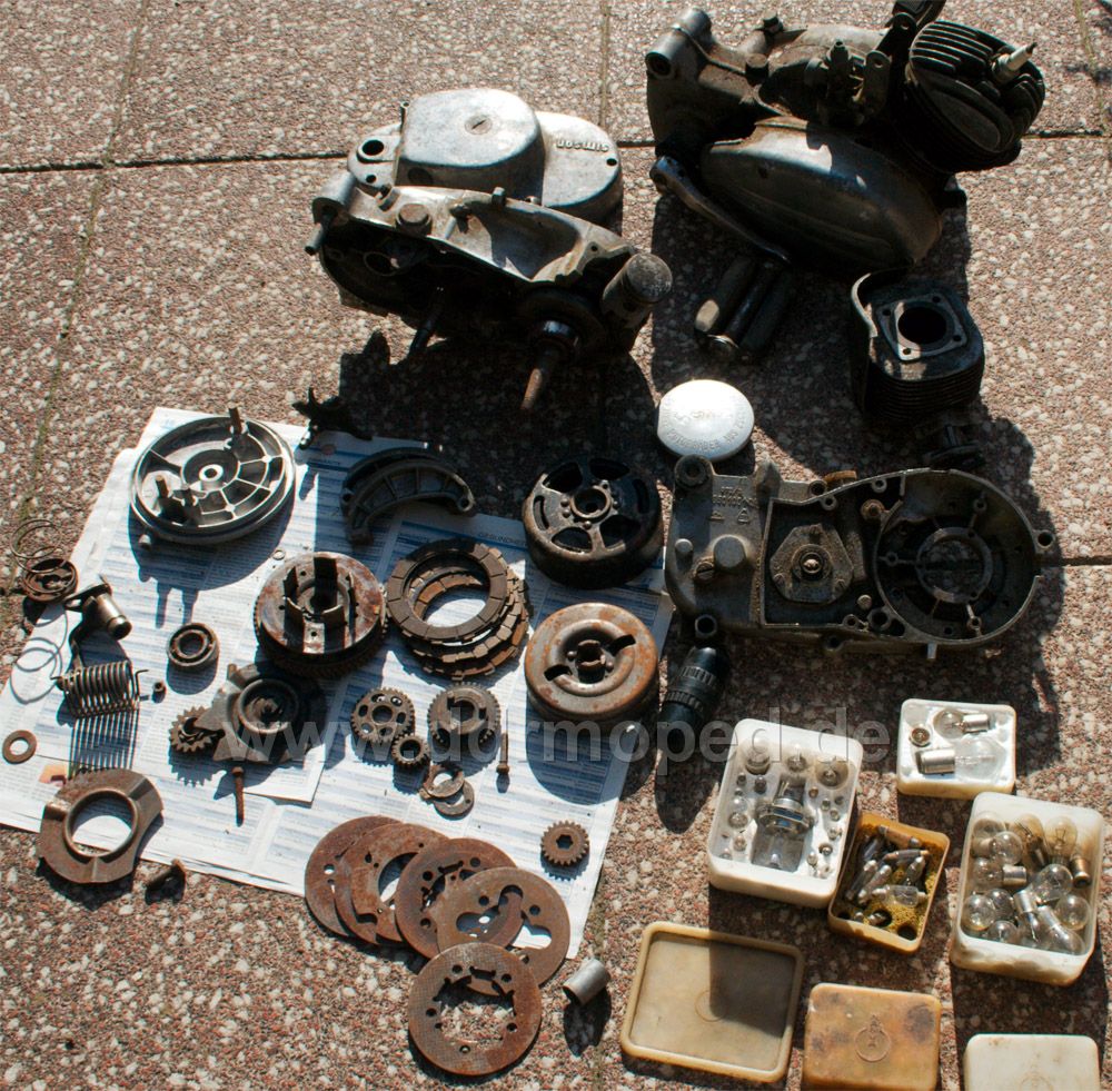

HalliHallo! So ein Bild von den, was bei meiner Anweisung "steckt alles ein was nach Motor aussieht" rausgekommen ist: nen kompletten SR Motor, zwei Motorhälften (sind das die von nen Star?), schonmal den richtigen Zylinder und viel anderes Zeugs darunter auch viele Glühlamen und Sicherungen. Liebe Grüße! Felix
