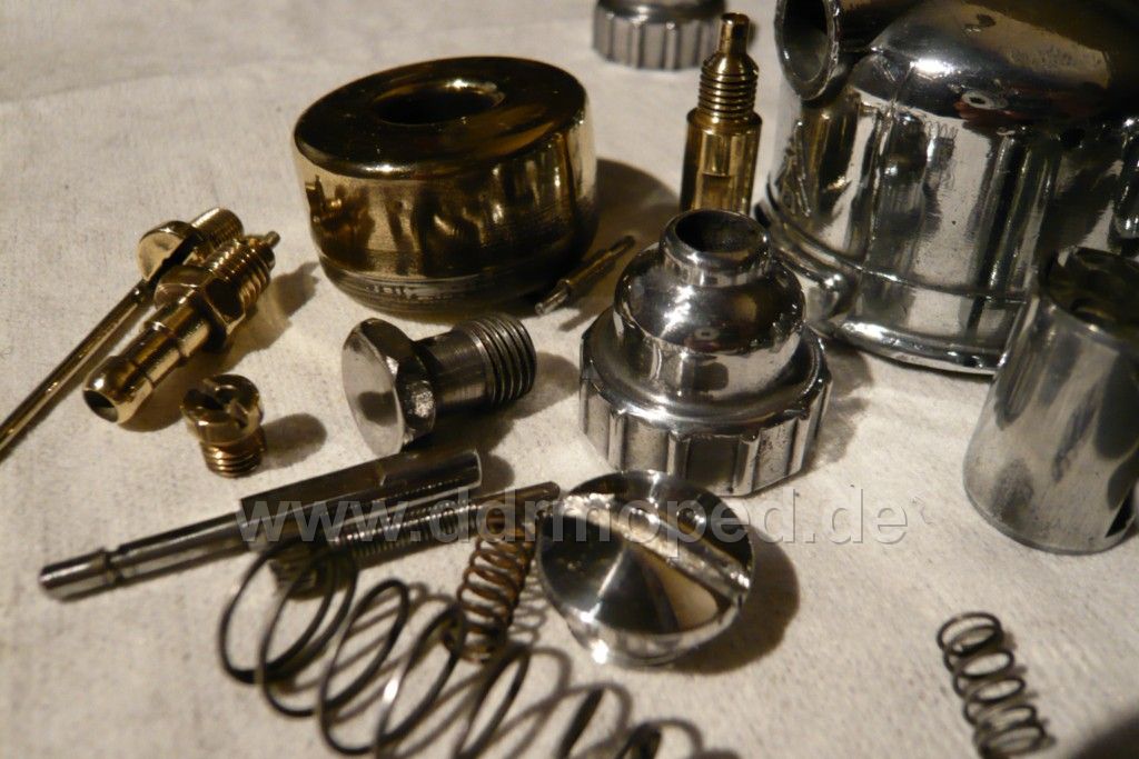

Das mit der Kühlung ist richtig, deshalb sollten die Kühlrippen vom Zylinder maximal mit der Drahtbürste etwas blank gemacht werden, polieren ist hier tatsächlich fehl am Platze. Aber die Kühlfunktion des Vergasers kann man getrost vernachlässigen.
Das man den Vergaser nur bei abgenommenen Blechen sieht ist natürlich richtig, aber
darauf kommt es mir auch gar nicht so an. Erst mal will ich alle Teile so gut es geht aufarbeiten, bevor ich sie anbaue, außerdem bleibt Alu nicht sehr lange so wie nach dem Polieren. Nach und nach setzt es wieder Patina an und alles normalisiert sich.
Gruß, Theo Nugenau...

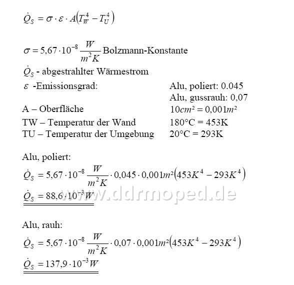

Ich habe es mal an einem Zylinder mit standartisierter Fläche 10cm² gerechnet und der Einfachheit halber die Konvektion weggelassen, die wirkt sich aber genauso aus.
Wie man sehen kann, wird bei rauher Oberfläche der Wärmestrom anderthalb mal so groß.

Akademiker was?? Zumindest angehender wink.gif also, warum so kompliziert?? Es kommt dir doch aufs temperaturunabhängige (Delta ist gleich) Verhältnis der unterschiedlichen Wärmeemission an. Lass den ganzen unnötigen Kram doch einfach wech und rechne nen simplen Dreisatz - der geht dann auch leichter im Kopf. Sieht zwar nicht so wichtig aus, funzt aber genauso.
Man nehme die Emmissiongrade "gussrau" zu "poliert" und erhält knapp 1,5 wink.gif ...der Eike. (auch Akademiker)

Richtig, ich wollte es aber mal anschaulicher darstellen. Mit dem Wärmestrom können mehr Leute was anfangen, als mit dem Emissionsgrad. wink.gif

Ob`s was bringt, mal sehen! Aber das Polieren ist meine Passion! Meine Erfahrung ist, wenn man etwas übertreibt, geht es entweder nach hinten los, oder es kommt etwas Besonderes dabei raus! Bei meiner MZ hat es geklappt, was zwei Preise belegen, mal sehen wie es bei dem Essi wird! Meine Devise bleibt auch beim Restaurieren, ich nenne es lieber "schön machen" , normal und original gibt es schon, muss ich nicht noch mal machen, ich möchte das Besondere, das Meine, das wo Ich gemacht habe... wink.gif
Sicher werde ich das bei meinem SR2 nur in wenigen kleinen Details ausleben, weil er schon zu sehr fertig ist und im großrn und ganzen doch recht normal daher kommt.

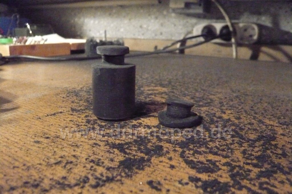

Weil ich diese Gummis nirgends bekommen habe, habe ich sie mir einfach selber gebastelt. Aus Gummis von Wandhalterungen für Rohre. Gab`s im OBI Baumarkt.

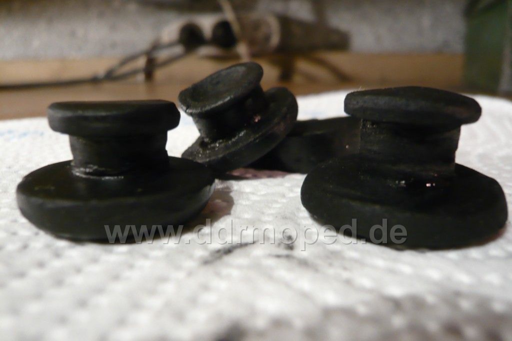

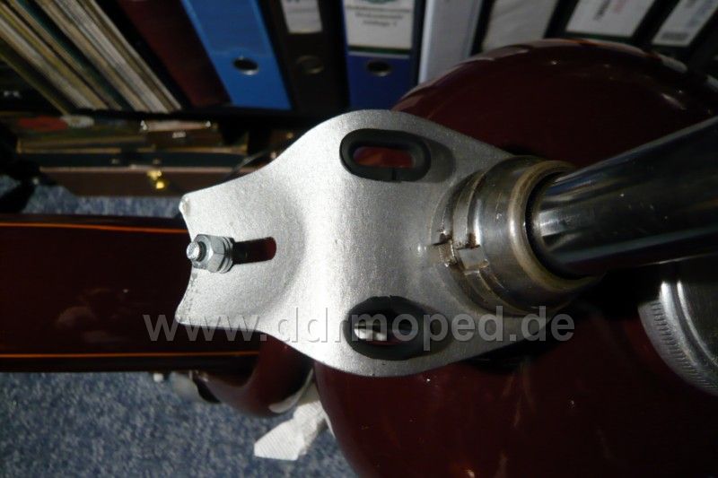

So nun habe ich auch die Anschlaggummis aus dem Stück "gefeilt",
was es nicht zu kaufen gibt muss man eben doch selber machen!
Das macht einem die Teile um so wertvoller!

fertsch...

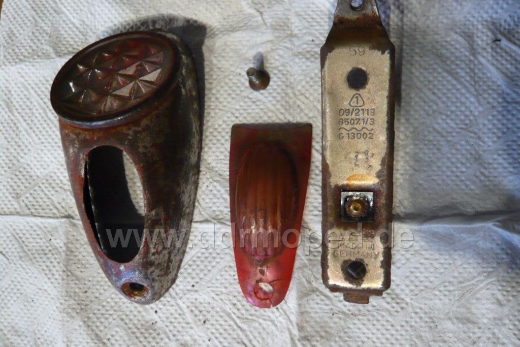

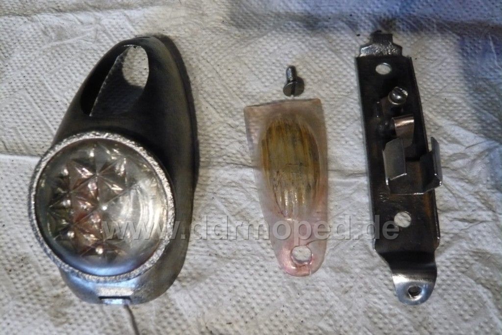

Die Hexennase habe ich auch aufgearbeitet,
der Grundlack (Füller) ist auch schon drauf,
nur habe ich davon noch kein Foto.
