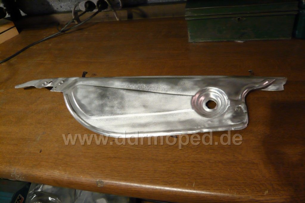

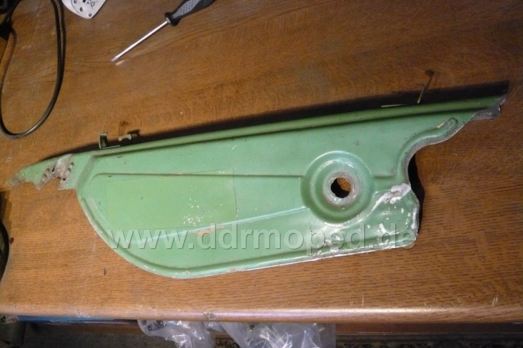

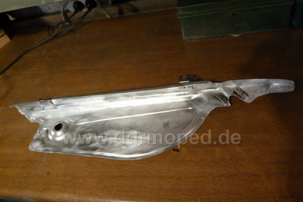

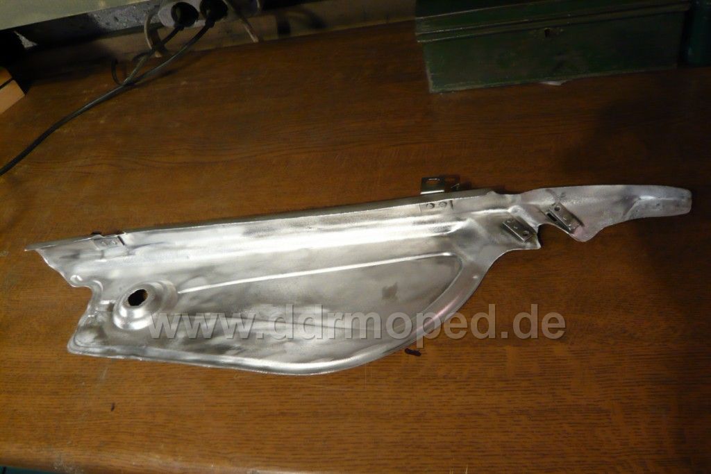

Da auch der Kettenschutz neu lackiert werden muss,
wurde er von der alten hässlichen Farbe befreit.
Gruß, Theo Nugenau...

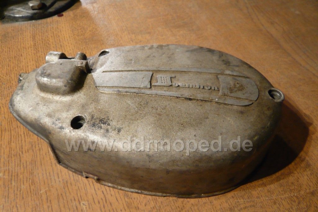

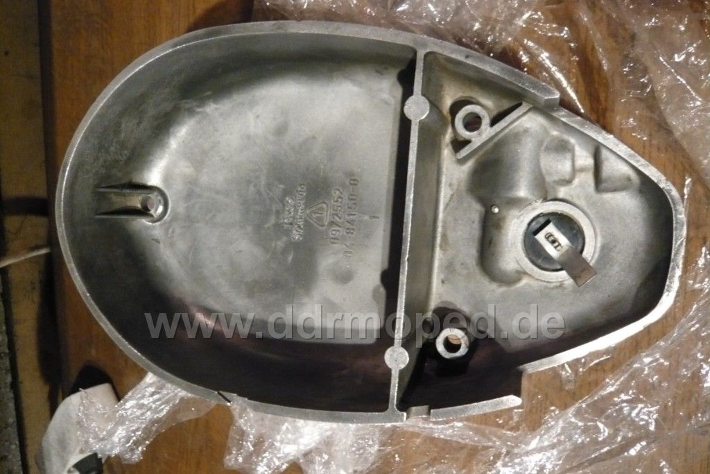

Und dann habe ich gestern noch diesen ominösen LIMA Deckel gefunden, mit Tachoantrieb!
Die Firma gibt es immer noch in Sömmerda:
http://www.soemtron.com/files/produkte/flyer-web.pdf

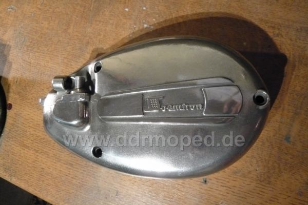

Weil m ir das Teil gefällt,
habe ich auch hier mal bisschen drübergewischt.

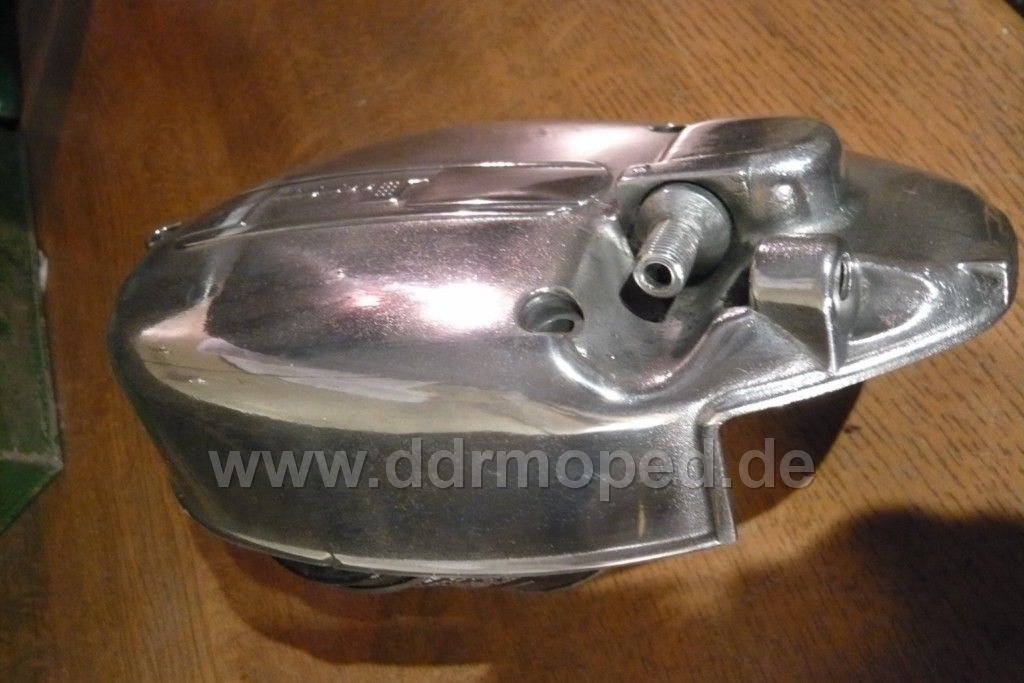

Cloyd
Geschrieben am: 25.11.2009, 21:04
Beiträge: 3467
Mitgliedsnummer.: 2144
Mein Opa sagt immer: "man kan zwar doof sein, man muss sich nur zu helfen wissen."
Ich find Deine Gummipuffer echt ne super Eigenkreation!
Was ist denn mit dem Reflektor in der Hexennase?Der sieht so merkwürdig aus.
Der Seitendeckel ist vom Spatz/KR50.
mfg Toni
1964 Spatz, rot, patiniert
Nugenau
Geschrieben am: 25.11.2009, 21:10
Beiträge: 2972
Mitgliedsnummer.: 2705
Mitglied seit: 25.09.2009
Bei dem Katzenauge ist die rote Farbe im Innenbereich ab,
werde ich von innen rot lacken,
dann sollte es wieder original aussehen.

Geschrieben am: 25.11.2009, 22:36
Moooment!! Nicht so schnell mit der Pauschalaussage bez. des Seitendeckels.
Diese Ausführung war nur an KR50 und nur relativ kurz. Alles Spätere hatte den Tachoantrieb als demontierbares, separates, anschraubbares Teil. Ich schau morgen nach.
Cloyd
Geschrieben am: 25.11.2009, 22:43
Beiträge: 3467
mfg Toni
Schmied
Geschrieben am: 25.11.2009, 22:51
Beiträge: 5230
Mitgliedsnummer.: 423
Mitglied seit: 04.01.2007
QUOTE (NorbertE @ 25.11.2009, 22:36)
Diese Seitendeckel sind nicht vom KR50, da es nie die dort vorhandene Befestigungsöse fürs Bremsseil gab. Beim KR50 wird das Bremsseil am Rahmen eingehangen.
