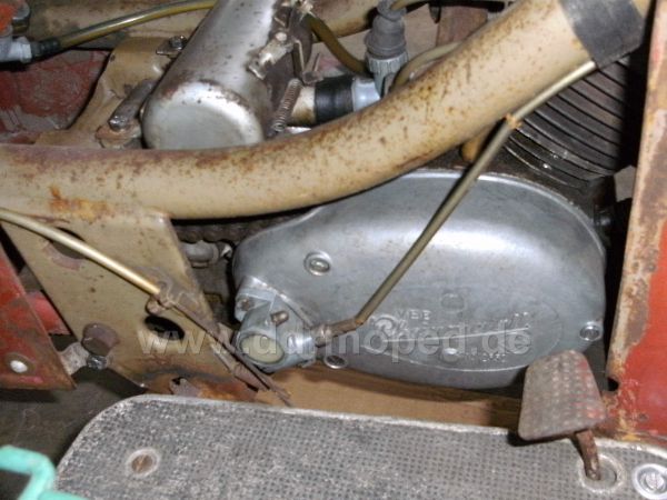

Es ist genau anders rum als du es erklärt hast Norbert.
Der Seitendeckel in dieser Ausführung ist nur am Spatz verbaut.

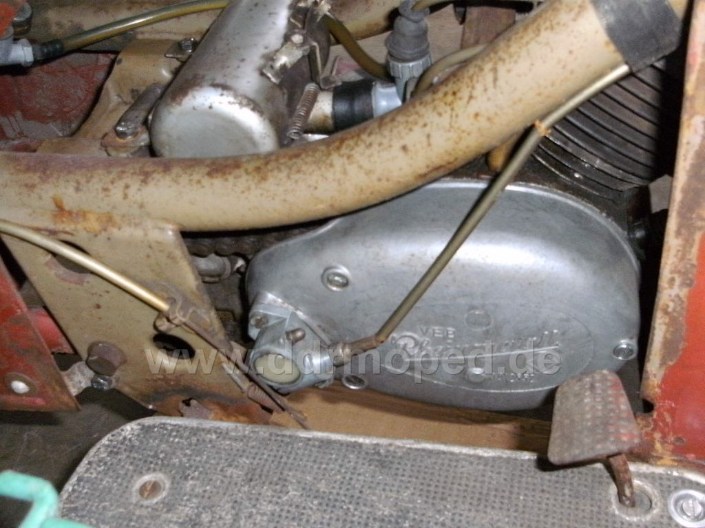

Der vom KR50 schaut so aus.
Hier ein Foto von meinem KR50.

Ja, natürlich habt Ihr recht. thumbsup.gif Ich hätte nur müssen richtig hinkucken.

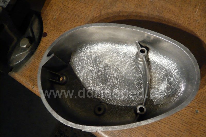

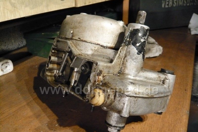

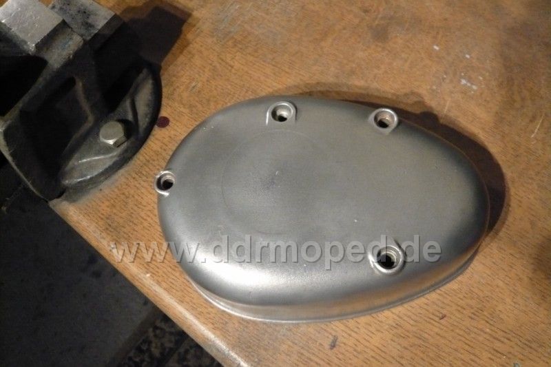

So, hier kommt der nächste Deckel der mir Rätsel aufgibt, normalerweise haben die Kupplungsdeckel doch eine Öffnung zum einstellen der Kupplung, dieser hier nicht!
Wurden die bei den letzten Motoren die produziert worden einfach eingespart?

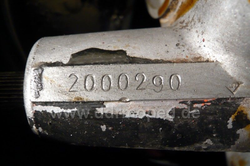

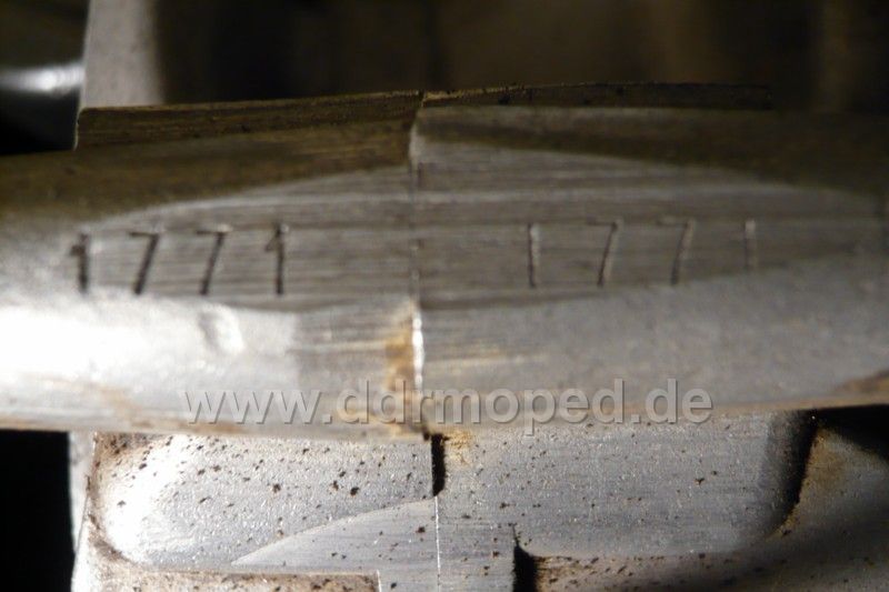

Wie viele SR1 und SR2 Motoren wurden überhaupt hergestellt! Habe ich eventuell einen von den Letzten? Motornummer 2000290.
Gruß, Theo Nugenau...

QUOTE (Schmied @ 25.11.2009, 22:51)
QUOTE (NorbertE @ 25.11.2009, 22:36)
Diese Ausführung war nur an KR50 und nur relativ kurz.
Diese Seitendeckel sind nicht vom KR50, da es nie die dort vorhandene Befestigungsöse fürs Bremsseil gab. Beim KR50 wird das Bremsseil am Rahmen eingehangen.
Danke, das hilft mir weiter. ich denke mal ich werde den Deckel an einen Spatzenfreund verscherbeln!
Oder tauschen gegen einen gleichwertig gut erhaltenen für den SR2.

Also der Kupplungsdeckel gehört ebenfalls an den Motor vom Spatz.
Kann es sein, dass dein Motor, von dem du denkst es ist ein SR2 Motor ein
Die Motornummer klingt mir nämlich auch nicht nach SR2 sondern eher nach Spatz.
Mach doch mal ein Foto wo man den gesamten Motor sehen kann.
EDIT: Ach ja, nimm mal einen großen Schraubendreher mit Stahlstift drin. Also einen wo du drauf hämmern kannst. Er sollte natürlich auch gut in die Schraube passen, damit du sie nicht abdrehst, weil er im Schlitz drin rum wackelt. Wenn du den Schraubendreher aufgesetzt hast, dann geb mal paar gescheite Schläge auf den Schraubendreher. Durch die Schläge, sollte sich die Schraube eigentlich lösen und du kannst sie dann problemlos heraus schrauben.
Jörg

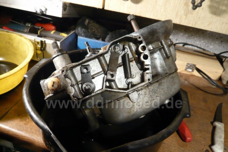

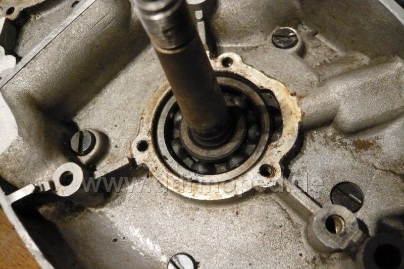

Das würde Einiges erklären. Hier noch Fotos.

Pedalspatz!
Wohl ein sehr früher Motor.Lass den so und mach einen Spatzfreund glücklich!
mfg Toni
1964 Spatz, rot, patiniert
Concorde
Geschrieben am: 27.11.2009, 00:13
Beiträge: 2518
Mitgliedsnummer.: 323
Mitglied seit: 14.09.2006
ja genau ein 64er Pedalspatzmotor.
Ich wüßte da sogar jemanden der so nen Motor sucht.
Er wohnt allerdings in ST Petersburg und hat nen sehr frühen Spatz.
Grüße Thomas.
Geschrieben am: 27.11.2009, 00:26
Und wenn ich nach der Motornummer gehe, sollte es der 290zigste Pedalspatzmotor sein. hmm.gif
Ich würde dir ebenfalls wie Toni und Thomas den Motor komlett zu lassen und einen Spatz Fahrer glücklich zu machen, der so einen frühen 64er Pedalsatz hat.
mfg Jörg

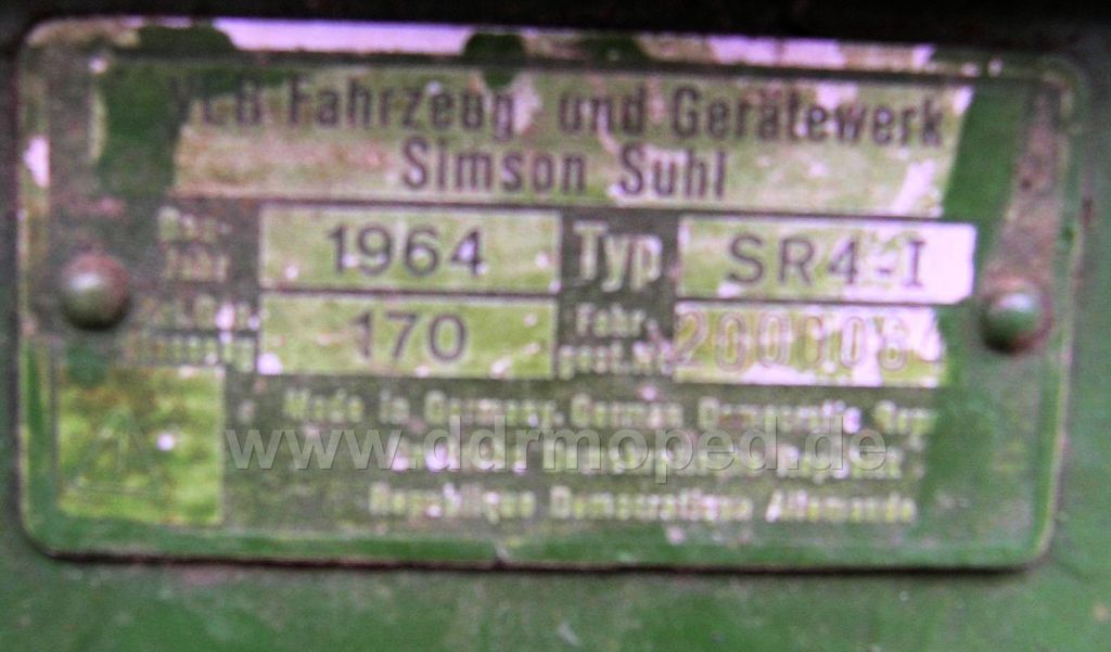

WoW, der 64zigste Spatz! thumbsup.gif Ist ja echt der Hammer!
