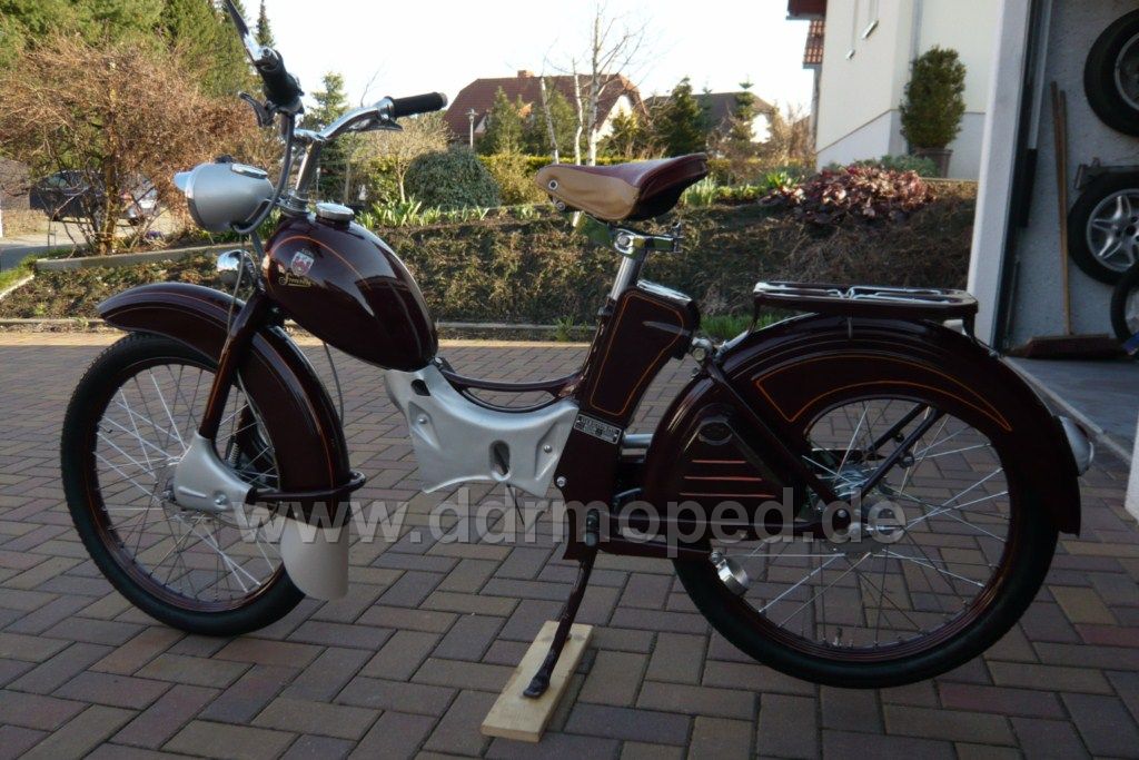

Heute war es so weit!
Habe den Motor eingebaut.
Leider hatte ich nur wenig Zeit,
aber morgen soll das Wetter schön werden,
da habe ich sicher den Elan vor der
Spätschicht noch etwas weiter zu arbeiten.
Es geht sichtbar voran, und das macht tierisch Spaß!
Gruß, Theo Nugenau...

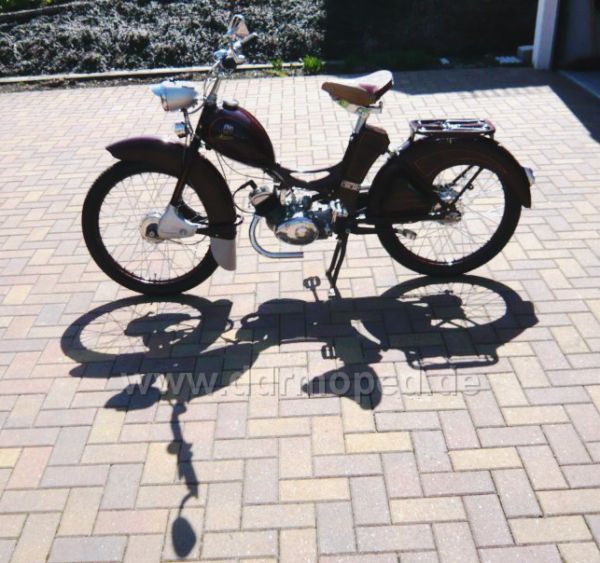

Heute habe ich am Vormittag das schöne Wetter genutzt und das Bremsgestänge,
die zweite Pedale und die Kette angebaut.
Auch einige Kleinigkeiten waren noch zu erledigen,
und dann musste ich aber auch schon wieder zur Spätschicht.
Morgen habe ich mir aber einen Tag frei genommen,
ich hoffe das ich den Rest montieren kann und es im besten Falle
bis zur Probefahrt schaffe.
Zu viel Erwartungen will ich aber nicht aufbauen, denn wie jeder weiß,
liegt die Tücke im Detail.

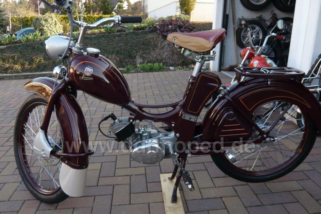

QUOTE (Sachswolf @ 07.04.2010, 23:47)
der Esser sieht richtig toll aus.
Grüße vom Sax
Wie meinst du denn das mit dem Titanic spielen?
Weil die so schräg angebracht sind? Das war original,
zumindest bei einigen Exemplaren, auch so.
Habe ich jedenfalls auf zeitgenössischen Fotos gesehen.
(kann das alte Werbefoto leider nicht anhängen, habe die Rechte nicht)
Wir schräg oder ob sie auch mal gerade angebracht waren lag wohl
auch an der Tagesform des Arbeiters am Fließband (meine Vermutung).
Da ich die meisten Teile schon lackiert gekauft habe, konnte ich das
nicht beeinflussen. Aber wenn ich die Abziehbilder selbst angebracht hätte,
dann hätte ich sie sicher auch gerade angebracht.
Ich bin mal ganz ehrlich und bekenne,
dass mir das noch gar nicht aufgefallen ist!
Nun lässt sich das leider nicht mehr ohne erheblichen Aufwand ändern.
PS: Ich sehe gerade, dass Wappen nur auf der rechten Seite so schräg ist, auf der linken Seite ist es gerade! Wenn man nicht Alles selber macht!!! mad.gif
So! Das verwirrt mich jetzt! Schaut euch mal den Essi von mw87 an. das ist doch noch der Originallack, oder?! Da stehen die Abziehbilder genau wie bei meinem! Sollte das etwa die Norm gewesen sein? jetzt sind die User des Fachforums gefragt!
Originallack mit Originalabziehbildern MW87 sein Essi

QUOTE (Nugenau @ 08.04.2010, 00:34)
Schau dir die Fotos nochmal genau an. Das Abziebild auf deinem Essi ist defintiv um einiges schräger als das am originalen Essi. rolleyes.gif

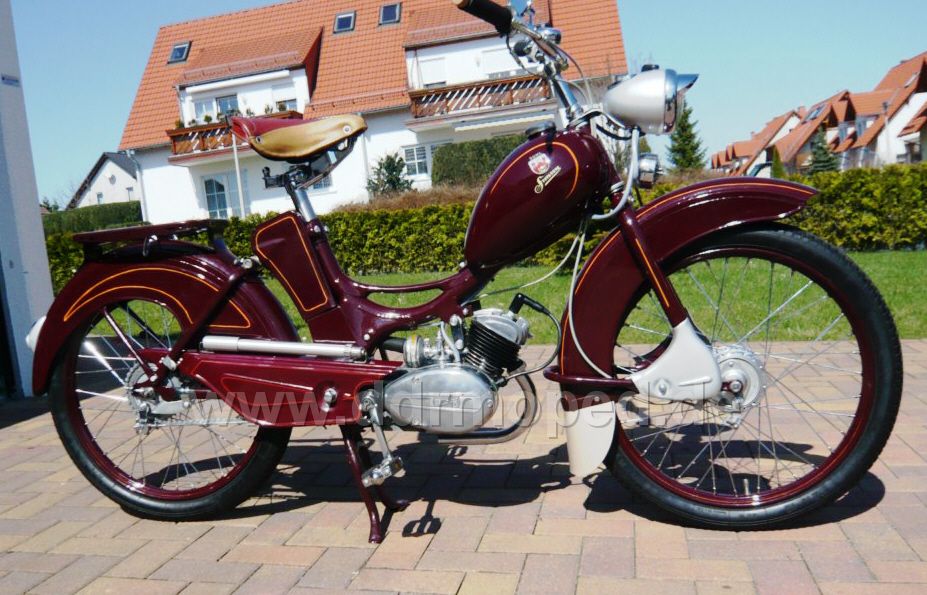

Sachswolf
Geschrieben am: 08.04.2010, 08:35
Hallo Nugenau,
orginal sind die nicht so in die Linierung reingequetscht. Sie mögen vielleicht ein bissen schräg oder nicht ganz in der gleichen Höhe angebracht sein, aber so sind die nicht ausgeliefert worden.
Mit Titanik meine ich damit dass die Wappen zu weit nach rechtsgedreht angebracht sind und die Titanik ja bekannt lich mit den heck zuerst unterging. wink.gif
Wie schon wolfgang sagt, muss man den Tank in die richtige Posetion stellen udn das Wappen waage angebracht werden, der Schriftzug ist dann auch schräger.
Schau mal in das Thema:
https://www.ddrmoped.de/forum/index.php?sho...linierung&st=90
So sollte ungefähr das Wappen sitzen.
Grüße vom Sax

Nugenau
Geschrieben am: 08.04.2010, 22:35
Beiträge: 2972
Mitgliedsnummer.: 2705
Mitglied seit: 25.09.2009
Da ich noch einen Tank mit Originallack im Fundus habe, konnte ich mich heute davon überzeugen, dass es wohl tatsächlich am jeweiligem Arbeiter der die Bildchen aufgeklebt hat lag, ob sie gerade oder schräg angebracht wurden.
Bei dem besagtem Tank ist allerdings der auf der rechten Seite gerade, und der auf der linken Seite schräg! Allerdings in der Tat nicht ganz so schräg wie meiner,
aber da würde man sicher auch welche finden wenn man danach sucht. So ist eben jeder Tank ein Unikat! _clap_1.gif

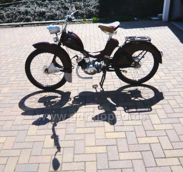

Habe heute übrigens nach so einigen gelösten Problemen und einem ganzen Tag Arbeit, meine erhoffte Proberunde gedreht. Leider ohne Licht, ich kämpfe noch mit Masseproblemen, habe sie aber schon eingezingelt! Der Motor läuft super und total leise! Kupplung und Schaltung ließen sich gut einstellen, etwas Öl musste ich ablassen, hatte mich wohl in der Füllmenge etwas vermessen.
Morgen habe ich leider noch so einiges zu erledigen, so werde ich nicht viel Zeit für den Essi haben, aber um das Versicherungskennzeichen will ich mich noch kümmern, dann darf die nächste Probefahrt auch etwas länger und weiter ausfallen.
