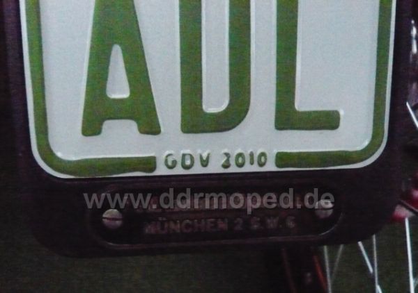

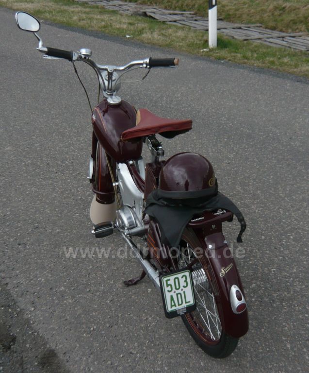

Egal wie die Titanic untergegangen ist, bei mir ging heute die Sonne auf! biggrin.gif Wenn auch nicht wirklich, so doch in Form meines Versicherungskennzeichens! _clap_1.gif
Bin zur Feier des Tages gleich mal ne kleine Runde gefahren. Licht geht nach dem Wechsel des Au/Abblendschalters auch, nur das vom Rücklicht noch nicht.
Jedenfalls war der 9. April ein Guter Tag für mich und die Essifangemeinde, weil ein Objekt unserer Begierde mehr die europäischen Landstraßen bereichert.

Geschrieben am: 10.04.2010, 07:29
Ein schönes Gerät , Thomas !
Wenn du die Werbung auf der Nummernschild-Unterlage enfernen willst , geht das mit Nagellackenferner . Habe ich die Tage auch noch gemacht .

Danke!
Seit gestern leuchtet nun auch das Rücklicht.
Sobald es das Wetter zu lässt mache ich mal einen Härtetest,
in Form einer etwas größeren Ausfahrt.
Da der Zylinder und der Kolben neu sind,
muss ich es aber vorsichtig angehen. Im Moment ist auch nur
Gemisch 1:50 im Tank, da ich kein anderes hatte.
Ich denke mal 1:33 wäre für den Anfang besser, oder?
Die Werbung auf dem Kennzeichenhalter
habe ich durch ein zeitgenössisches Messingschild
der Fa. Lautenschläger München ersetzt.
Die haben damals Messgeräte hergestellt.
Ich finde das passt optisch ganz gut.
Gruß, Theo Nugenau...
