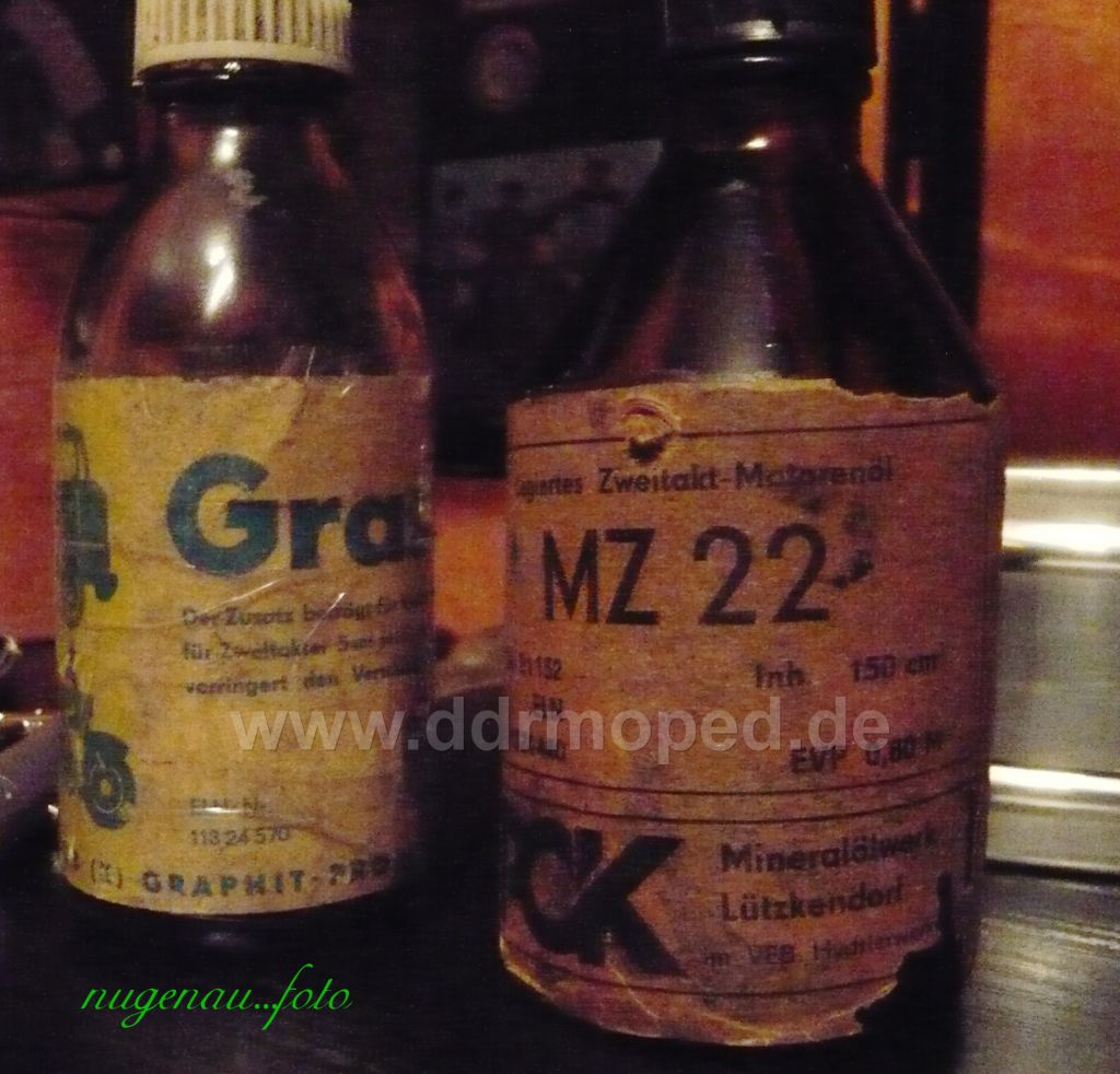

Glücklicherweise habe ich sogar noch einen Rest originaler DDR Bezinzusätze,
Gruß, Theo Nugenau...

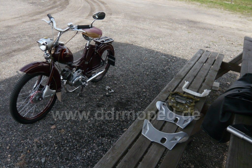

So, heute nun die erste längere Proberunde (63 Km).
Ausfahrten
Erste Feststellungen:
- bei hohen Drehzahlen, schlimme Motorgeräusche.
(Klingeln, Schlagen, knistern, röcheln und plubbern)
-bei geringster Geländesteigung, starker Leistungsabfall
(Gegenwind, leichte Steigung, nur im 1. Gang zu bewältigen)
- bei starken Steigungen, nur durch Mittreten, Motor am Laufen gehalten
- bei eingeschaltetem Licht, Zündaussetzer in höheren Drehzahlen
Motor muss entgegen meiner bisherigen Meinung nicht eingefahren werden!
Ich war heute beim Verkäufer, er meinte der Motor wurde nur neu gelagert und gedichtet, Kolben und Zylinder waren noch in Ordnung und mussten nicht getauscht werden, nur die Farbe am Zylinder ist neu (war, einiges davon ist heute weggebrannt)
Meine bisherigen Maßnahmen waren:
Nadel höher hängen (zweite Kerbe von oben)
...hatte die in der ersten weil am Anfang das Standgas so hoch war, und sich nicht anders einstellen ließ
Anderen (wie ich finde saubereren) Luftfilter montiert, und den Deckel mit Gummischlauch weggelassen.
Bei der anschließenden Probefahrt hatte ich den Eindruck das er mit den höheren Drehzahlen nun keine Probleme mehr hat.
Aber ich muss das bei einer längeren Fahrt testen.
Wenn die Leistung nicht auf Dauer besser wird, dann nehme ich mir den Auspuff vor!
Das Kerzengesicht ist übrigens rehbraun!
