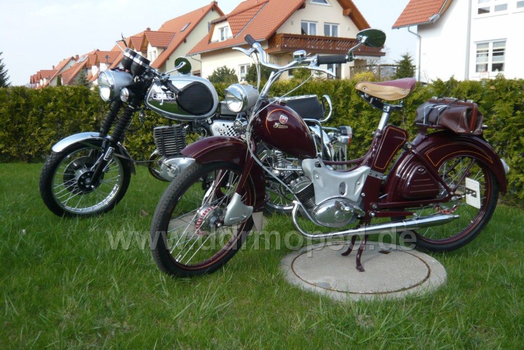

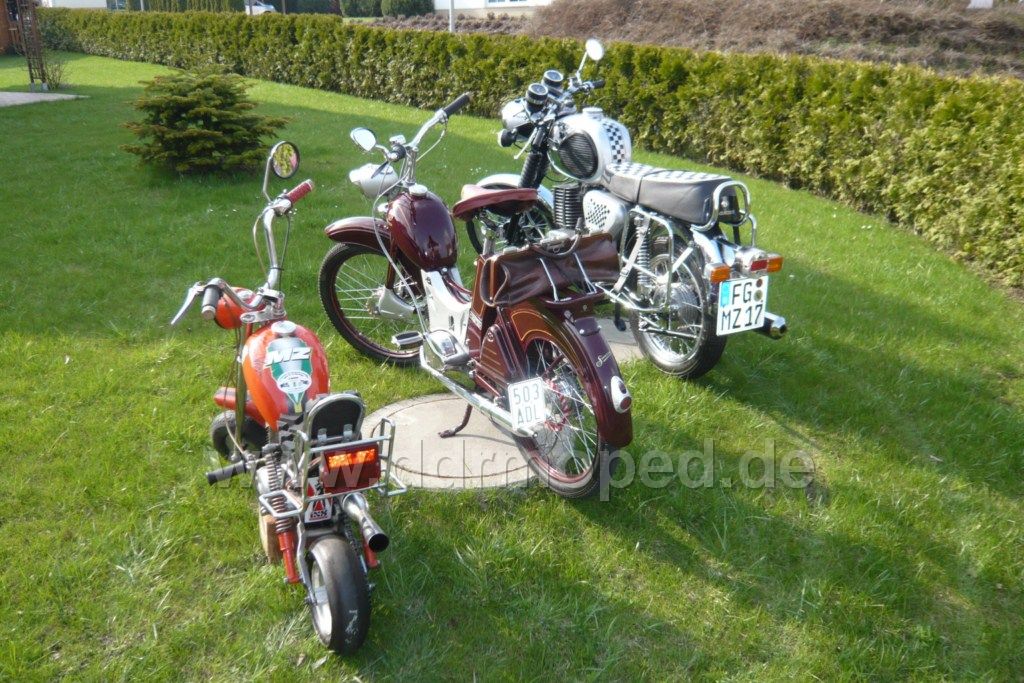

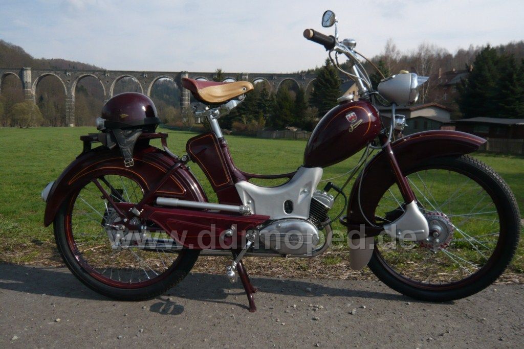

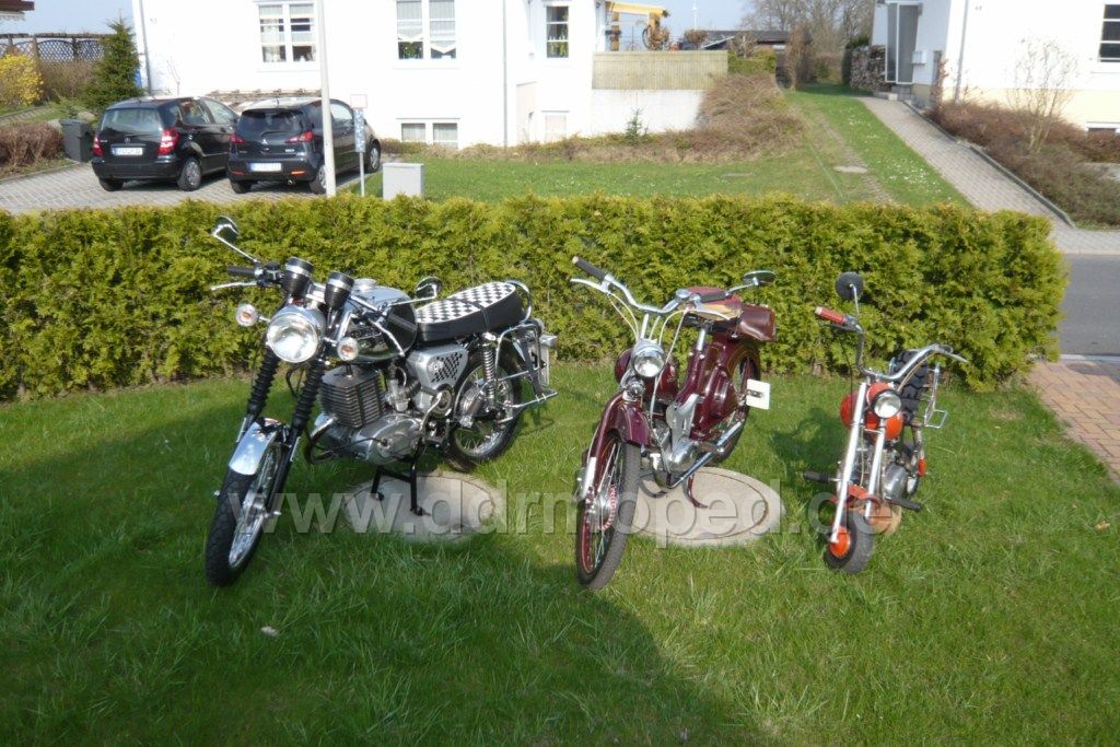

Im großen und Ganzem ist der Fred nun erledigt, weil meine SR2 Baujahr 1959 nun fertig restauriert ist. Ein bisschen Nachgeplänkel kommt eventuell noch, aber ich stelle jetzt abschließend noch ein paar Fotos ein, und dann ist das Thema erst mal gegessen. Bei meinem nächsten Projekt eröffne ich dann einen neuen Fred.
An dieser Stelle möchte ich allen danken die mir bei der Wiederherstellung meines Mopeds geholfen, und mit Engelsgeduld meine Fragen beantwortet haben!
Gruß, Theo Nugenau...
