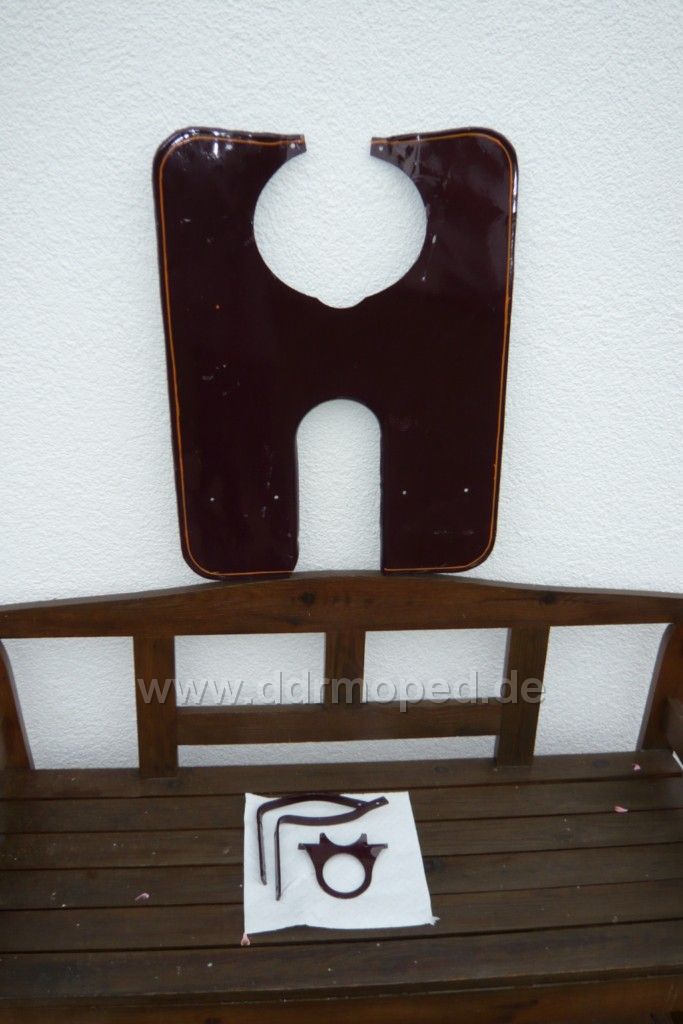

@Rico: Zu deiner Frage, ja das sind Halterungen für ein Knieblech.
Da du ein Foto davon haben möchtest, bekomme ich gleich die Gelegenheit es hier mal direkt ins Forum zu stellen.
Gruß, Theo Nugenau...

Aber danke dir für das Bild vom Knieblech thumbsup.gif . Mir ging es hauptsächlich nur wegen der originalen Linierung.
Danke und immer schön die Bilder ins Forum laden, gel thumbsup.gif !
Grüße Rico

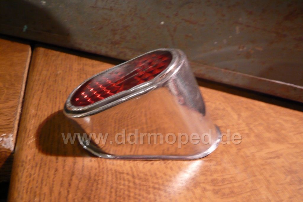

Gibt es eigendlich die Möglichkeit, mehrere Fotos in einem Post hochzuladen?
Wenn ich die hexennase ähnlich gut hinbekomme, werde ich die anbauen.
1959 war sie doch Standart, oder?

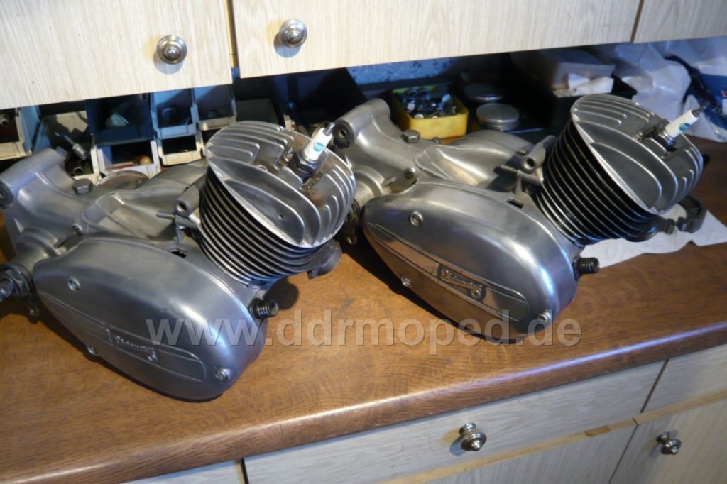

Auch die beiden funktionstüchtigen Motoren mussten Bekanntschaft mit meinem Putzfimmel machen. biggrin.gif
Wie poliert man das GLEICHMÄSSIG?
Es liegt mir wieder dieser Zweitaktduft in der Luft.
Nugenau
Geschrieben am: 13.10.2009, 10:31
Beiträge: 2972
Mitgliedsnummer.: 2705
Mitglied seit: 25.09.2009
Den Limadeckel des rechten Motors habe ich mit der Polierscheibe gemacht.
Den Rest einfach mit Bohrmaschine und Drahtbürste, ist echt kein Akt.
Hilfreich ist nur wenn der Motor vorher fettfrei gemacht wird, sonst schmiert das so.
manchmal nehme ich ach Putzwolle, natürlich auch Elsterglanz und an einige Stellen kommt man nur mit der Zahnbürste. biggrin.gif

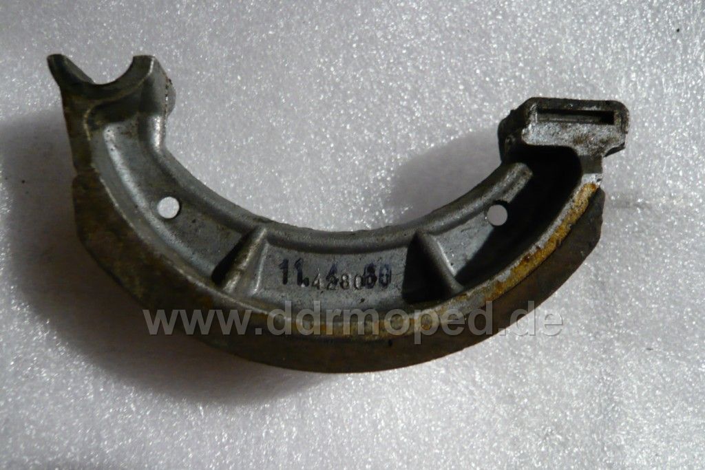

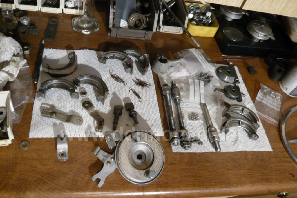

Hier mal ein Foto von einer der Bremsbacken die ich verbaut habe, sehen aus wie neue, aber das Datum verrät ihr wahres Alter.
Das war natürlich vor der Reinigung, so habe ich sie nicht eingebaut.
Nugenau
Geschrieben am: 24.10.2009, 22:59
Beiträge: 2972
An Ersatzteilen für die Bremsen mangelt es wahrlich nicht, habe nur erst mal so viel aufgearbeitet wie ich brauche.
