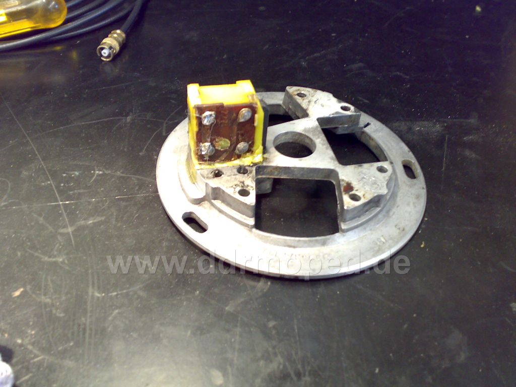

Der erste Geber den ich vor einer einer Weile repariert habe, ist schon seit längeren verbaut und funzt tadellos!!! thumbsup.gif Mein Cousin hat darauf hin auch einen gemacht und verbaut und hat somit ebenfalls seit längerem keine Probleme mehr. Habe jetzt noch einen weiteren gemacht und dabei ein paar Bilder für euch zur Doku geschossen! rolleyes.gif
Als erstes schneide ich immer mit einem Skalpell das Hartplate ein oder nutze vorsichtig den Lötkolben um die Platine frei zulegen.

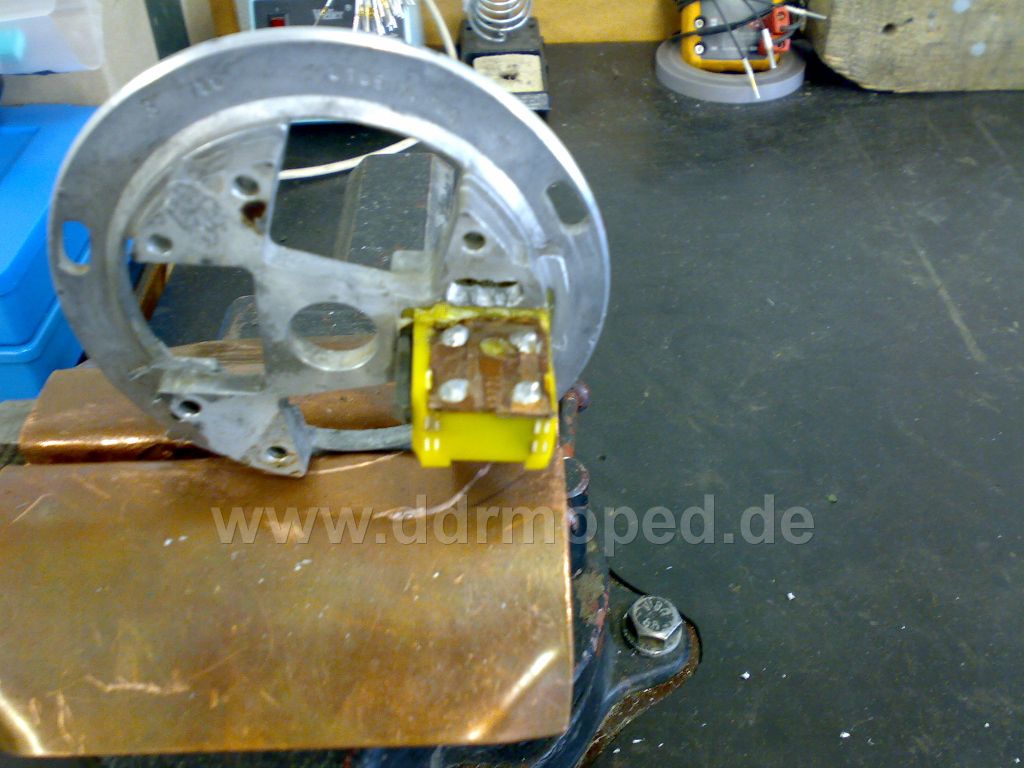

Jetzt ist die Platine bis auf die Engstelle frei.

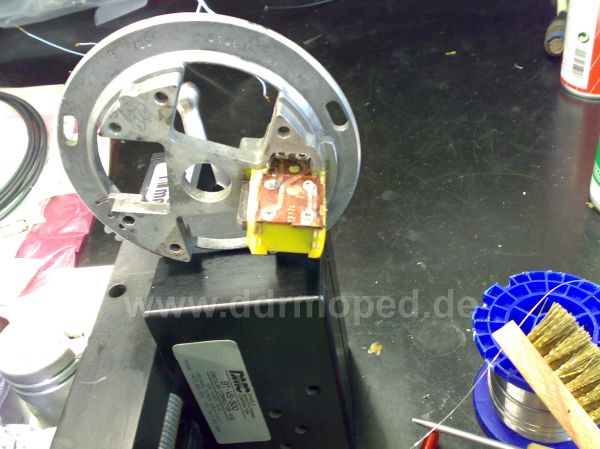

Ich nehme den Steg dazwischen auch immer mit weg da man so besser an der Platine arbeiten kann. Im Aluminium sind schon 2 Löcher vorhanden, somit bohre ich nur noch ein 3. in die Mitte und pfeile dann vorsichtig den Rest mit weg. Die Lötaugen reinige ich mit Entlötlitze.

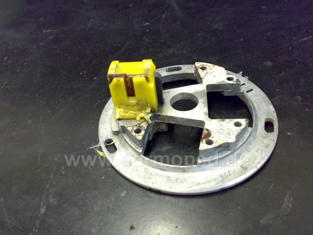

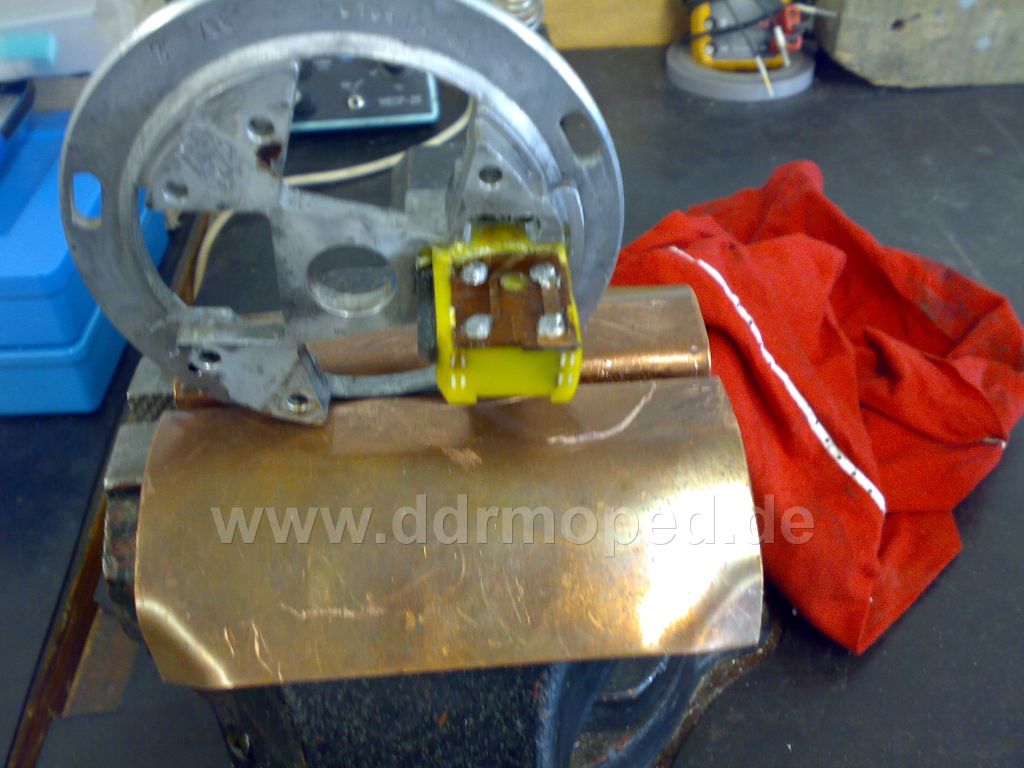

Es steht jetzt nur noch der Rest des Plastemantels im Weg den ich nun wieder vorsichtig wegschneide oder mit dem Lötkolben zu Leibe rücke! rolleyes.gif
