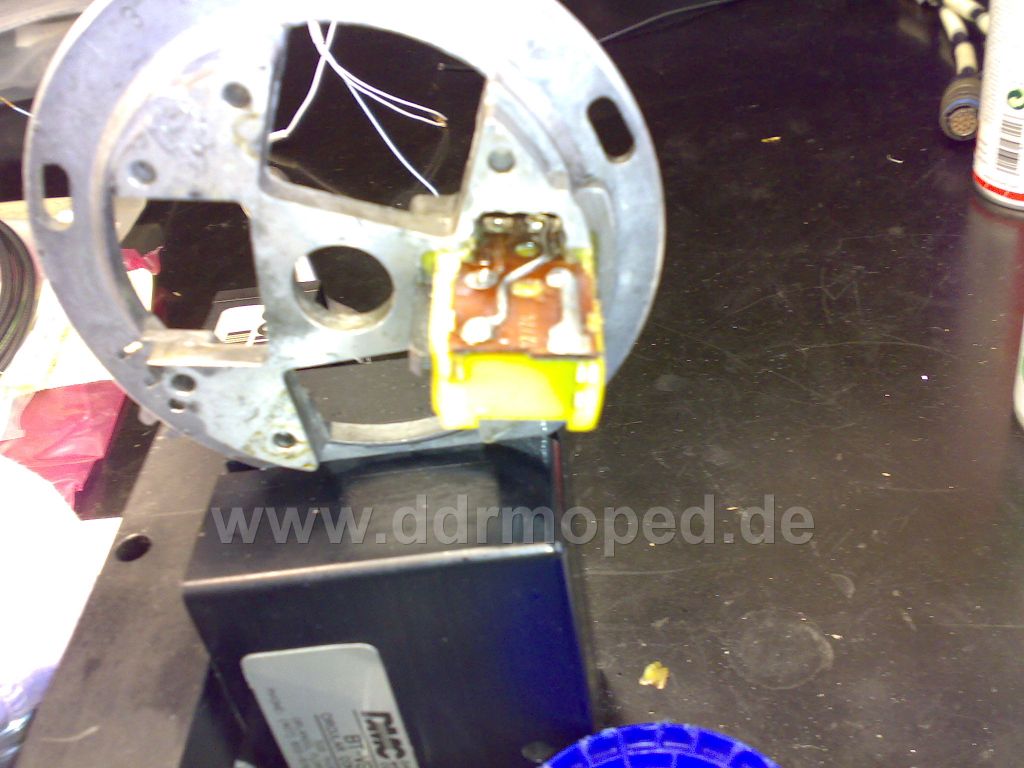

So, Silberdraht zurechtgebogen und aufgelötet.

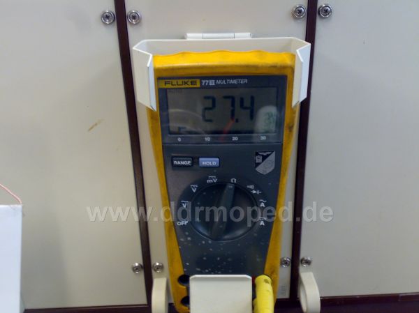

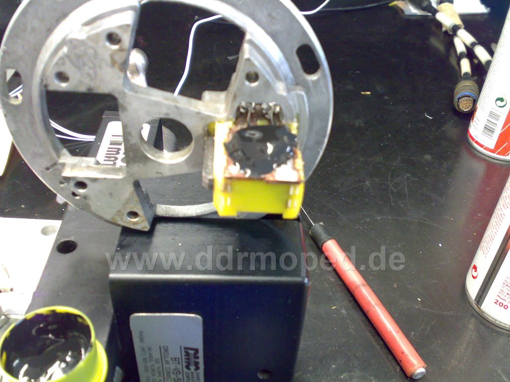

Jetzt den 2K-Kleber angerühert und rauf damit. Wird bombenfest und hält ewig. thumbsup.gif

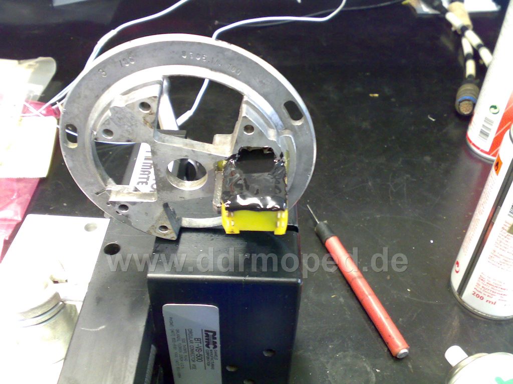

So, das wars. Jetzt nur noch den Kleber 24h aushärten lassen.

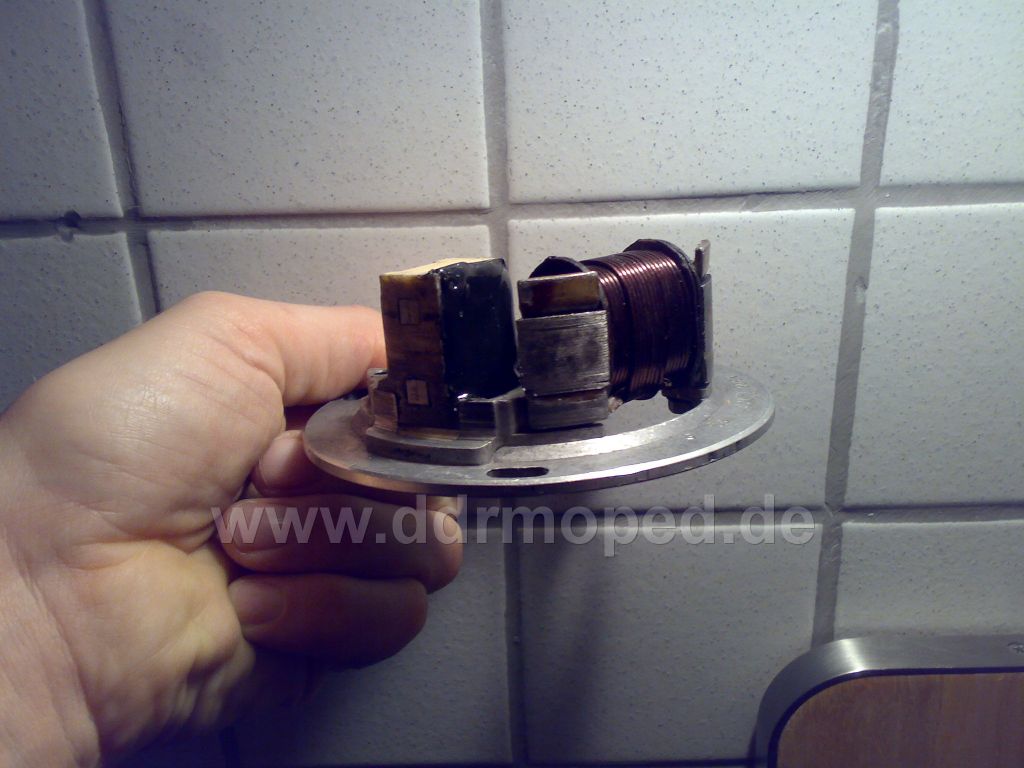

Das war der Geber den ich zuerst gemacht hatte, und der mittlerweile treu seinen Dienst verrichtet!!!
