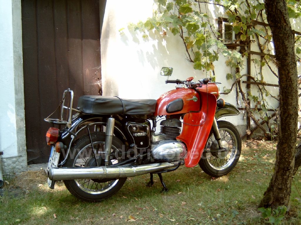

ehemals habe ich 1987 diese MZ ES175/1 vom Baujahr 1967 vom damaligen FDGB- Bezirksvorstand Karl-Marx-Stadt erworben.
Obwohl sie im gutem Originalzustand war, lackierte ich sie um und modernisierte die elektrische Anlage. Zweifellos war die 4-Leuchtenblinkanlage und das größere Rücklicht ein Garant für mehr Sicherheit.
Obwohl ich viel und auf längeren Strecken mit ihr unterwegs war, ließ sie mich kein einziges Mal im Stich. Die Reparaturen beschränkten sich lediglich auf undichte Stoßdämpfer und auf ein undichtes Getriebe. Sonst ging nichts kaputt, Kolben, Zylinder, Kurbelwelle und Getriebeteile versehen noch heute ihren Dienst.

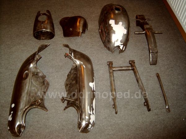

Nach längerer Auszeit konnte ich mich diese Woche mal wieder diesem Projekt widmen!
Nach vollständiger Entlackung traten einige Dellen und Blechverwellungen zum Vorschein, aber kein Rost!
Die Beinschutzbleche werde ich auf jeden Fall wieder anbringen, diese passen eigentlich sehr gut zur Maschine. Zumal man kaum noch MZ ES 175/250/300 mit diesen Blechen antrifft!
Negativ war nur, dass die Bleche in den Kurven gelegentlich auf der Fahrbahn schliffen...
Möglicherweise sollte aber dieses Problem mit den neuen Federbeinen behoben sein!

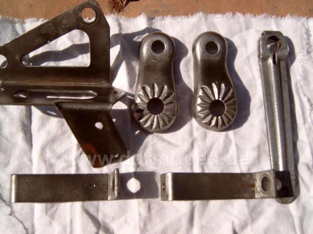

Sachsenring601
Geschrieben am: 05.05.2011, 19:06
Beiträge: 799
Mitgliedsnummer.: 276
Mitglied seit: 25.05.2006
So macht es Spaß, keine Rostnarben...alle Teile sehen wie neu aus!

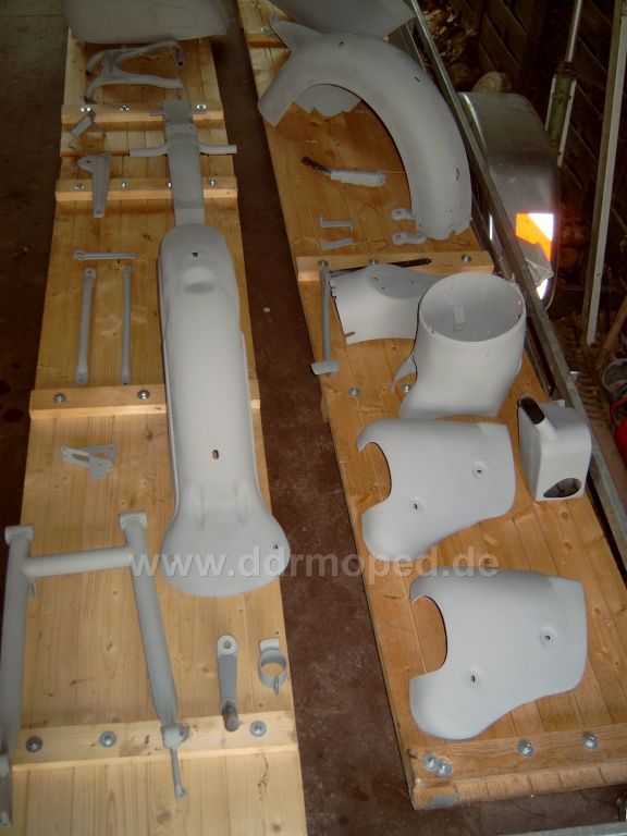

Hier ist nun das Ergebnis vom mehrmaligen füllern, schleifen füllern...
Man denkt gar nicht, wie viele Teile so eine 175´hat...wenn man das mal mit einem Moped vergleicht!
Morgen könnte ich den Decklack aufbringen, vorausgesetzt - der Untergrund ist jetzt eben und ich schleife an keiner Stelle bis aufs Blech durch :-)
