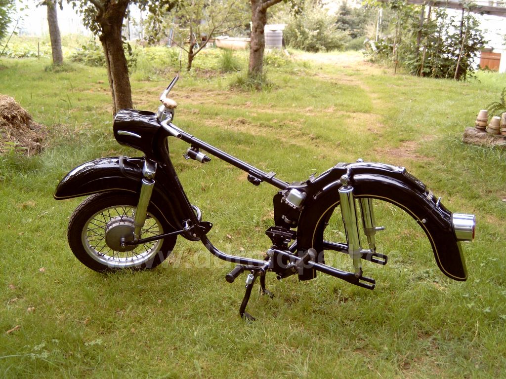

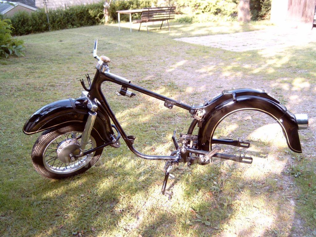

Fertiglackiert ist soweit alles...

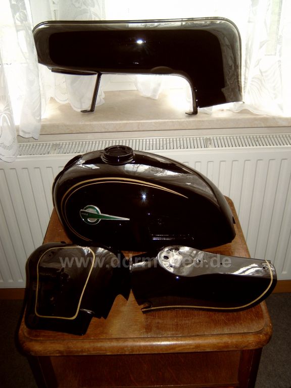

Einige Teile müssen noch liniert werden...ich warte noch auf den richtigen Linierungslack:

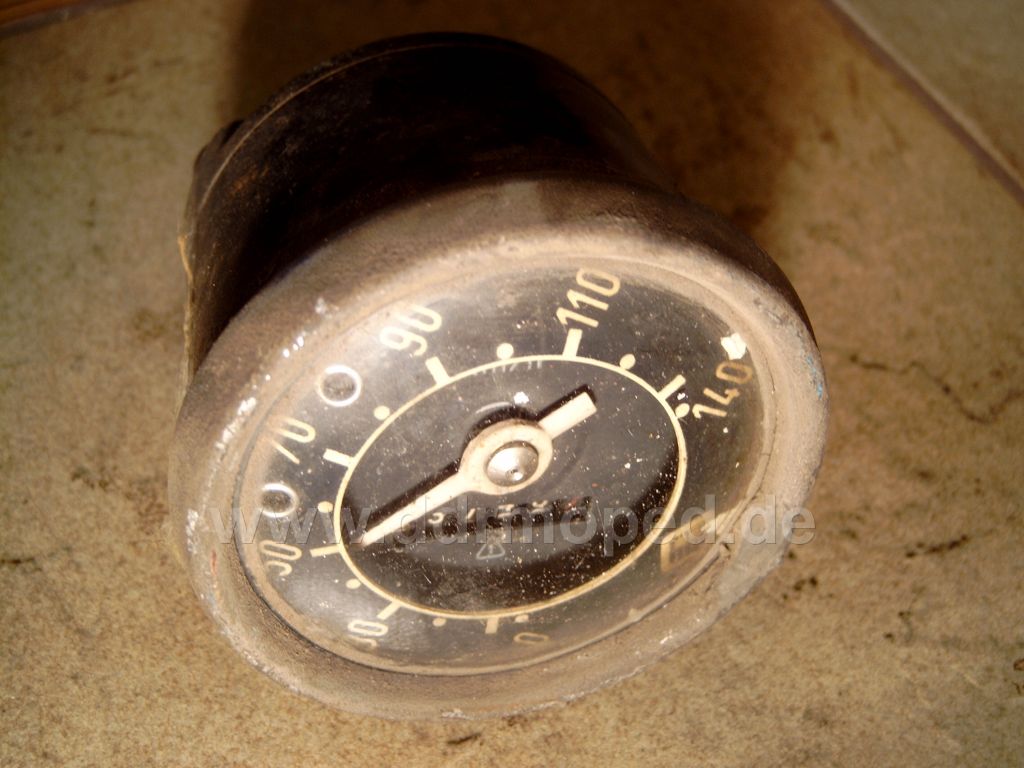

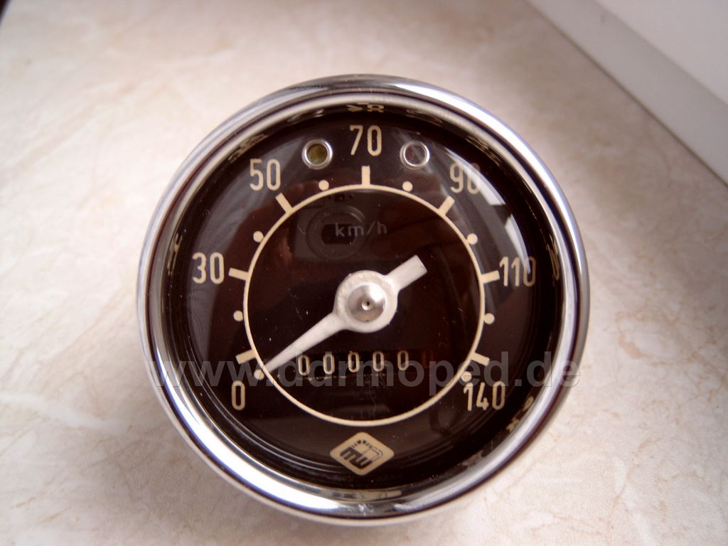

Während ich auf die Teile warte, welche sich derzeit beim Verzinker/ Verchromer befinden, habe ich mich mal des Tachometers gewidmet!
Gut erhalten ist es leider kaum, es "flog" bereits vor über 20 Jahren in eine Bastelkiste, da mir ein neues ETZ- Tachometer besser gefiel!
Sachsenring601
Geschrieben am: 01.06.2011, 15:54
Beiträge: 799
Mitgliedsnummer.: 276
Mitglied seit: 25.05.2006
Nach einigen Stunden Arbeit erzielte ich dieses Ergebnis (siehe Foto). Alles gründlich gesäubert, die Schneckenverzahnungen geschmiert und das Zählwerk auf "0" gesetzt.
Verbaut wurde lediglich ein neuer Chromring - dass Tachometer funktionierte ja noch soweit!

Es geht doch voran!
Dank Doccolors´ Hilfe mit dem richtigen Linierungslack konnte ich nun auch die Linierung fertigstellen!

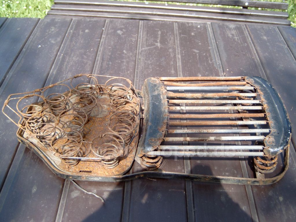

So auch die Sitzbank:

Sandgestrahlt und grundiert sieht die Sache doch schon wieder ganz anders aus!

Nach der Lackierung sieht doch das Sitzbankgestell wieder wie neu aus. Die Spiralfedern für die Soziussitzfläche sind noch beim Verzinker, der Bezug für die Sitzbank wurde schon beschafft.
Man hat eigentlich jetzt eigentlich eine Grundlage, wo die Arbeiten Spaß machen und man sich auf jeden Schritt freut.

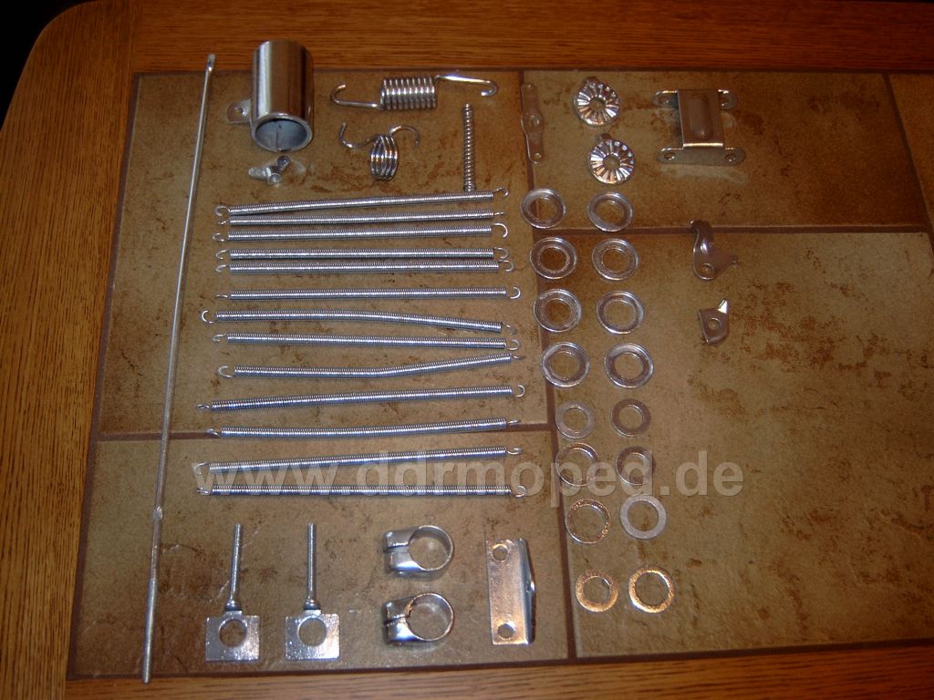

Heute habe ich meine Teile aus der Verzinkerei geholt!
Die Qualität ist vom Allerfeinsten, doch leider kommen immer wieder Kleinteile abhanden sad.gif
Der Haltering für das Fangseil der Sitzbank versumpfte anscheinend irgenwo...
Das werde ich verschmerzen können!
Stimmt! Nicht alles sind ES- Teile, rechts ist ein Motorhalter und die Luftpumpenhalterungen eines SR1 zu sehen.
Zunächst fehlte die obere Luftpumpenhalterung, diese wurde noch in der Trommel gefunden. Zum Glück, diese Teile sind purer Goldstaub!
Sachsenring601
Geschrieben am: 26.07.2011, 17:23
Beiträge: 799

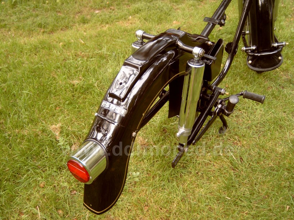

Die Montage der Anbauteile hat begonnen! Leider fehlen mir noch wichtige Teile...aber die Firma Haase befindet sich noch bis zum 16.08.2011 im Urlaub und nimmt daher keine Bestellungen an.
Aber es gibt noch genügt Arbeit mit den vorhandenen Teilen.
Sachsenring601
Geschrieben am: 26.07.2011, 17:29
Beiträge: 799
Nun warte ich auf die bestellten Lager des Motors, dann könnte ich diesen auch wieder zusammensetzen und einbauen.
Die Verkabelung könnte auch schon hergestellt werden.

Sachsenring601
Geschrieben am: 29.07.2011, 18:46
Beiträge: 799
danke für die Blumen...dass motiviert mich für die restlichen Arbeiten!
Viel ist heute nicht geworden, aber immerhin - Es wächst zusammen, was zusammengehört!
