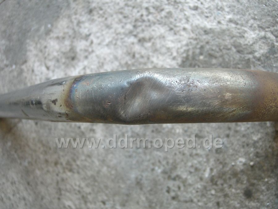

Wie dellt man am besten einen Krümmer aus?

Hy,
Mit dem Schweißbrenner heiß machen, dann mit einem dicken schraubenzieher von innen ausdrücken.
(besser eine Eisenstange nutzen, da der Schraubenzieher zu spitz sein könnte, und du somit das heiße Metall durchstechen könntest)
Aber Krümmer sind doch nicht soooo teuer, 20 Glocken sind da wohl investiert, zumal das ausbeulen schlecht geht.
(Tip, wenn du einmal den Schweißbrenner an hast, Krümmer und Auspuff ausbrennen, das beseitigt die verkrustungen-> Motor kann besser die Abgase ableiten--> mehr Leistung (nicht zu lang die hitze auf den Chrommantel des Auspuffs richten es könnte sich verfärben))

jup danke
naja der Krümmer ist noch in einem recht guten Zustand, is halt nur ne kleine Delle drin(ca.1cm Durchmesser) und Verchromen muss ich eh noch ein paar Teile von meinem Essi

Bei so ner kleinen Delle kannst du dir alternativ, sofern du damit ran kommst, auch einen geeignetes Rundmaterial nehmen, was möglich nahezu genau den Innendurchmesser des Krümmers hat (z.B. ein hartes Massivholz). Den Fixierst du dann ordentlich, schiebst den Krümmer drüber und gehst mit sanften Schlägen und einem Kunststoffhammer am Rand der Delle entlang Richtung ihrer Mitte. Das hat den Vorteil, dass du das umliegende Material besser anpasst, als beim Ausdrücken unter Hitze.
An der Delle selber hat sich das Material nämlich ein wenig gestreckt. Das lässt sich mit keinem Verfahren wieder beheben. Ziel beim Ausbeulen ist daher eigentlich immer, die gestreckte Länge möglichst gleichmäßig auf der gesamten Oberfläche des Bauteils zu verteilen, damit sie nicht mehr auffällt. Beim Ausdrücken mit Wärme riskierst du dabei aber auch schnell, dass du das Material noch weiter dehnst, wenn du sowas vorher noch nie gemacht hast. Je mehr das geschieht, desto geringer sind dann auch deine Chancen es überhaupt jemals wieder optisch unauffällig verschwinden zu lassen.

Hy Jungs,
aber Chris, deine Metode funktioniert doch nur bei einem geraden Rohr oder?
In dem Krümmer knick, geht das reltiv schlecht kann ich mir vorstellen.
An einem geraden Stück ist deine Methode sicherlich besser, aber ich ging davon aus, das sie in dem Knick ist (die Beule).

In dem Fall brauchst Du Stahlkugeln entsprechender Größe, die Du durch das Rohr treibst. thumbsup.gif

Hier ist mal der Krümmer
das heißmachen hat nichts gebracht
