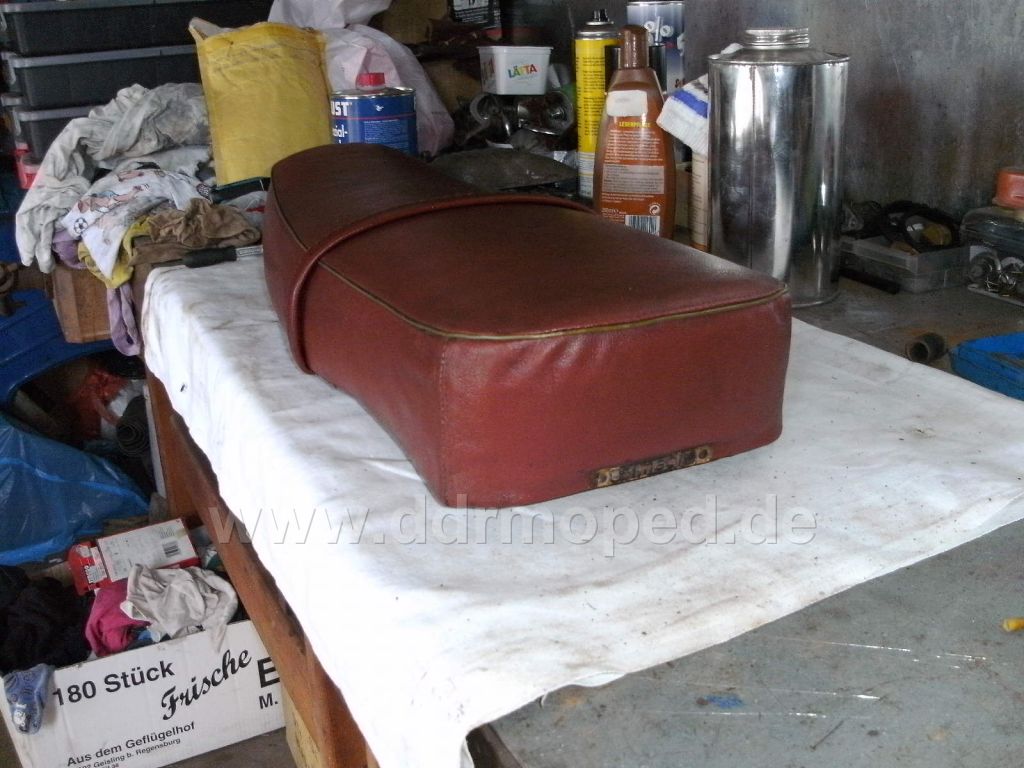

Und noch die linke Seite.

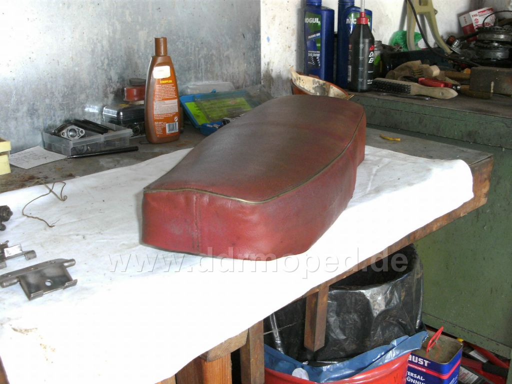

Vorderansicht.

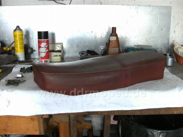

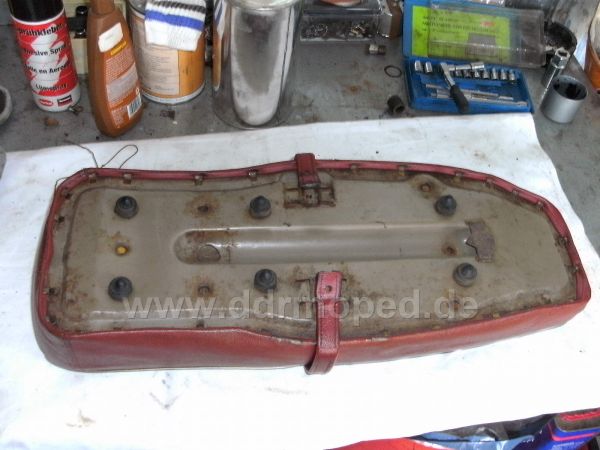

Und von Unten. Das Blech wurde auch im Originalzustand belassen, da der Sperber, wo die Bank wieder drauf gekommen ist sich auch noch im unrestauriertem Originalzustand befindet.

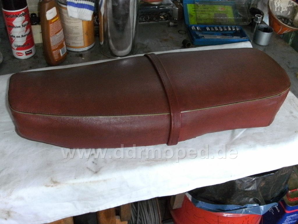

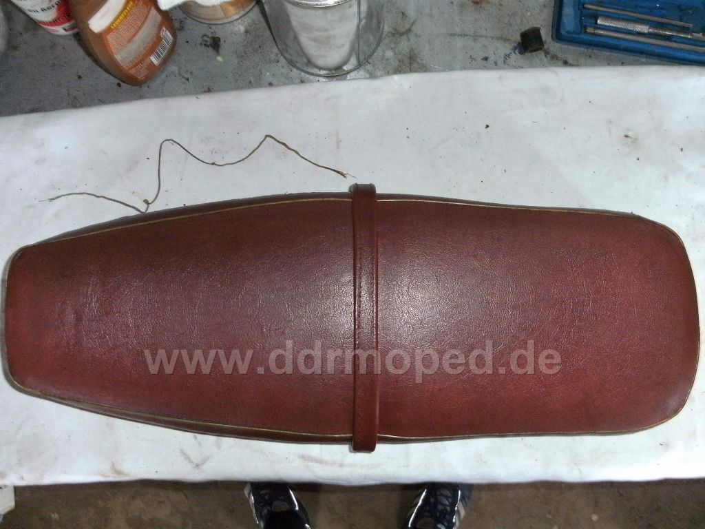

Von Oben.

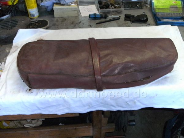

Und hier nochmal als Vergleich, das Foto von der Sitzbank vor dem Neuaufbau. smile.gif

Respekt!!! Die Bank ist Dank der zeitintensiven Handarbeit ja wohl echt ein schönes Paradestück der Instandsetzung geworden. Sieht man sich den ursprünglichen Zustand an, staunt man wirklich über das gelungene Endprodukt. thumbsup.gif
Einen Thread über einen genähten Esser-Sattel schwebt hier auch irgendwo durchs Forum; klasse Idee - schöne Motivation.
Erstaunt bin ich zudem darüber, das sich die mit Sprühkleber geklebten Innenflecken nicht von außen bemerkbar machen oder dort gar optisch erhöht "auftragen". Was wieder zeigt: Versuch mach "kluch" wink.gif

Gute Arbeit. Ich hätte, genau wie Du erwähnt hast, den Bezug gen Mülltonne und neu gemacht.
Aber alle Achtung. Also sollte ich meinen SR 2 Bezug vielleicht doch nochmal unter die Lupe nehmen. Und wegen dem Riss auf der linken Seite, stell ihn dann immer so hin, das die Mauer die rechte Seite verdeckt

Das Ergebnis sieht optisch top aus. Ich bin nur skeptisch, ob die zugeklebten Risse beim Gebrauch halten.
Geschrieben am: 08.10.2009, 01:17
QUOTE (ddrschrauber @ 07.10.2009, 23:42)
Das Ergebnis sieht optisch top aus. Ich bin nur skeptisch, ob die zugeklebte Risse beim Gebrauch halten.
Da ich aber sauber gearbeitet habe, sollte es eigentlich halten und nicht erneut aufreißen. smile.gif
