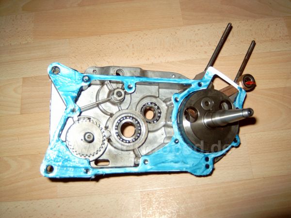

Meine Motor habe ich auch fast wieder zusammenmontiert, es fehlen nur noch ein paar Kleinteile, welche ich mir noch beschaffen muß.
Der Drehzahlmesserantrieb gefällt mir so wie er war nicht...da gehört bestimmt noch eine Anlaufscheibe zwischen.

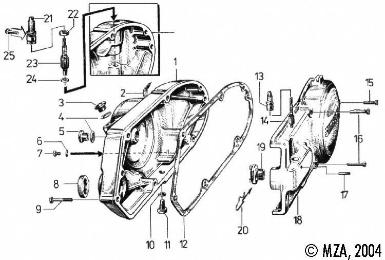

Mich irretiert dieses Set für den Drehzahlmesser:
http://www.akf-shop.de/shop/images/product...006571-S-01.jpg
Der dargstellte Simmerring war auch bei mir nicht vorhanden...? Die Scheibe ist sicherlich eine Anlaufscheibe, welche unter die verzahnte Welle gehört.
Oder gab es unterschiedliche Ausführungen?

Schau mal hier:
Drehzahlmesser
Ev. hilft dir das weiter.

Hallo Sebastian,
danke!
Also gehört doch die Anlaufscheibe und der Wellendichtring rein!

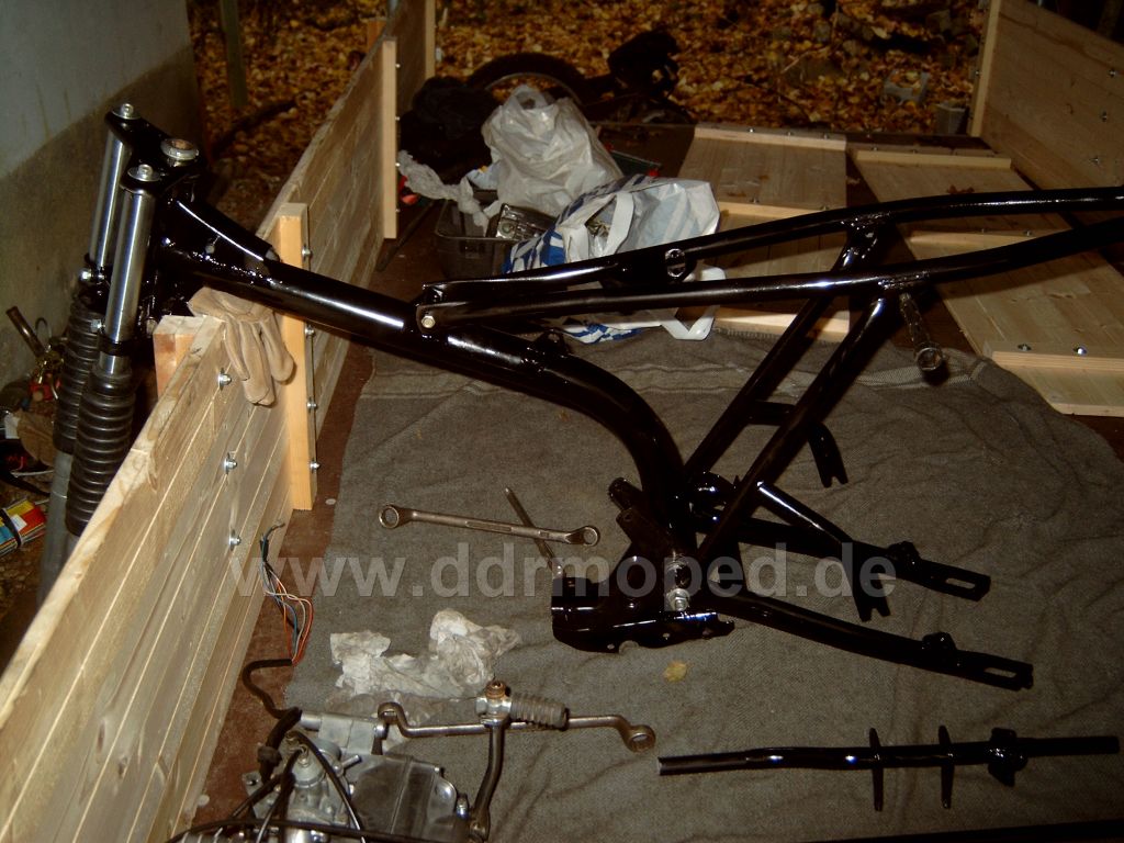

ich bin auch gerade bei einer S70 Enduro (Bj 90) bei und dabei hat sich herausgestellt, dass die Beschichtung des Rahmens und der Rahmenteile incl. Schutzblech hinten wohl gepulvert ist? Es war äußerst schwer die vorhandene Beschichtung abzustrahlen.
Gruß Otrius

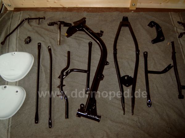

wenn man die lackierten Fahrwerksteile liegen sieht, dann kann man die Komplettierung kaum erwarten.
Leider fehlt mir immer die Zeit, aber heute ist wieder etwas geworden.

Eine Arbeit, wo man endlich wieder mal etwas sieht...die Vorbereitungen sind immer langwierig.

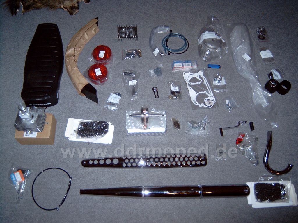

Langweilig wird es mir nicht, ich habe genügend "Brot" für die nächsten Garagentage.
Was mich im Moment interessiert, meine Rücklichtkappe war zu stark beschädigt, deswegen habe ich eine neue bestellt. Diese weißt aber kein Zertifikat- Zeichen (oder eben das E- Zeichen) auf. Wie sieht es damit in der Praxis aus? Kann ich sogar meine Betriebserlaubnis im Falle einer Kontrolle verlieren?

In den nächsten Tagen werde ich auch den Tank und die Seitendeckel spritzen. Leider fand ich noch keine Hinweise welcher Lack verwendet werden kann.
Die Originalfarbe war silber, aber war das ein Metallic- Silber - ich habe keine Ahnung.
Das hast du denn da bestellt?
Ich sehe: Almot-Zylinder, MZA Kolben, neue Kurbelwelle, schlechte Motordichtungen, Nachbauauspuff und und und blink.gif
Wenn du die verbaust, kannste den Motor bald nochmal auseinandernehmen. wink.gif

Hannes, die Kurbelwellen und die Almot Zylinder sind inzwischen gute bis sehr gute Qualität. MZA-Kolben und die Schreibblockdichtungen, kannst du gleich weghauen, obwohl MZA-Kolben brauche ich noch zur Analyse. Den Auspuff habe ich jetzt schon 1,5 Jahre ohne Probleme und ohne Rost, ist der nach Originalzeichnung.

Das S 51 E gab es nur in Silber. die zwischen 1983 und 1986 gebauten Fahrzeuge waren alle mit silber lackierten Stahlfelgen ausgestattet. Da dann die Telegabel "modernisiert" wurde konnten ab da auch die stino Alufelgen Verwendung finden. Deine Fußrastenbrücke mit Seitenständer wurde nur beim S 70 E werkseitig verbaut. Dieses Teil, wie auch der verbaute Endurokotflügel (schwarzer oder weißer Kunststoff) wurden aber im Ersatzteilhandel zum Kauf angeboten. Bei verwendung dieses Kunststoffkotflügels empfehle ich dir aber, verbau bitte das stabilere Klemmgabelbrücken Oberteil (Lenkerpendeln!!!) wie beim S 70 E.
