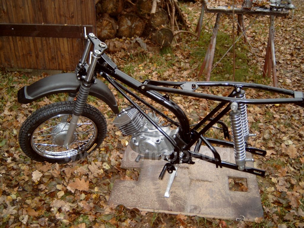

Heute habe ich noch einige Teile angebaut. Morgen werde ich den Herzkasten einbauen und schon mit der Elektrik beginnen...
Geschrieben am: 14.11.2009, 23:29

  Was hast du denn da als Unterlage benutzt, etwa das Knieblech.
Tim, ich kann dich beruhigen - es handelt sich um kein Knieblech!
Ich habe auf dieser Platte nicht einmal montiert, sondern das Moped aufgrund der besseren Lichtverhältnisse zum fotografieren aus der Werkstatt geholt.
mfg Dirk
