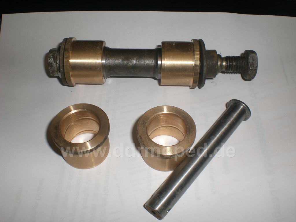

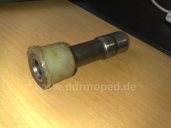

Naja ich hab ein Kleines Ersatzteillager, ich versuche mit Tauschen und verkaufen die fehlenden Teile heranzuschaffen.
Nugenau war ja grade in Pirna um seine Teile zum verchromen zu lassen, hab ihn kurz getroffen und er hat mir den gesuchten Bolzen für die hinter Schwinge mitgebracht (dank dir nochmal wink.gif )
Ich suche jetzt noch die 2 Miramidbuchsen, und die Achse.
Wenns geht kann mir ja mal jemand sagen wie die Achse zusammengeschraubt wird, vorallem wie der Kettenschutz dann rankommt auf der rechten Seite.
Gruss Andreas

Moin Andreas,
am besten läßt die Buchsen neu drehen und gibst dem Dreher den Bolzen dazu mit damit er Maß nehmen und den Bolzen evtl. leicht abdrehen kann die sind manchmal schon oval aufgrund der einseitigen Belastung. Kostet so 5,- €je Stück.
schönen Gruß Tony

Danke Tony erstmal für das Bild, ich muss mir das mal demnächst in live ankucken.

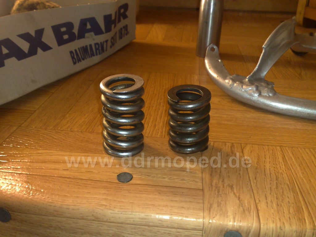

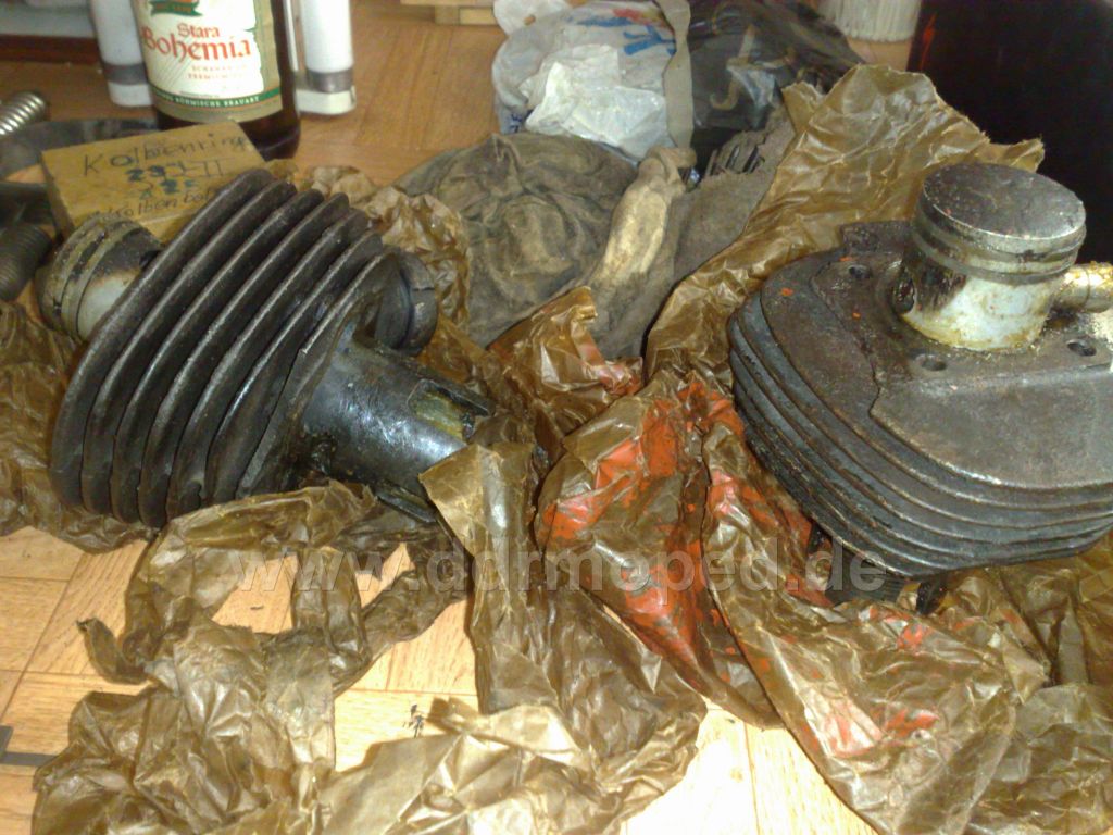

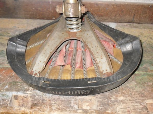

Ich hab heute mal lust gehabt meine Ersatzteile durchzuwühlen und zu ordnen...naja usw...Dabei ist mir etwas aufgefallen was ich garni so lustig fand....kann man die noch verwenden? Die sehen nämlich sonst noch gut aus und sind aus ausgeschlachteten Essi's von damals.

Gabs die so und wo gehören die hin, oder ist die eine Feder nur gekürzt?
Gruss Andreas
Geschrieben am: 02.11.2009, 21:40
Also die Zylinder kannst du weiterverwenden, die Kolben allerdings nicht mehr. Die Federn sollten vom Sattel sein, die rechte ist vielleicht für eine tiefergelegte Variante. biggrin.gif
Smudo
Geschrieben am: 02.11.2009, 21:45
Beiträge: 542
Mitgliedsnummer.: 2674
Mitglied seit: 14.09.2009
QUOTE (ddrschrauber @ 02.11.2009, 21:40)
Das mit der tiefergelegten Variante kam mir auch in den Sinn, tieferlegt wurde eben auch schon damals. laugh.gif
Ich hätte bei den Zylindern noch dazu schrieben solln das ich die abgebrochenen Kühlrippen meinte, aber warum sollt ich die Kolben nicht mehr verwenden können? Die sind schön gefettet. tongue.gif Oder meinst die sind gefressen worden? Mein Vater kann sich nicht mehr dran erinnern ob die gelaufen sind oder nur ausgeschlachtet.
JimPanse
Geschrieben am: 02.11.2009, 21:51
Beiträge: 490
Mitgliedsnummer.: 2769
Mitglied seit: 15.10.2009
QUOTE (Smudo @ 02.11.2009, 21:31)
Die rechte Feder ist von einem SL1 Mofa - Sattel (schaut für mich so aus). hmm.gif

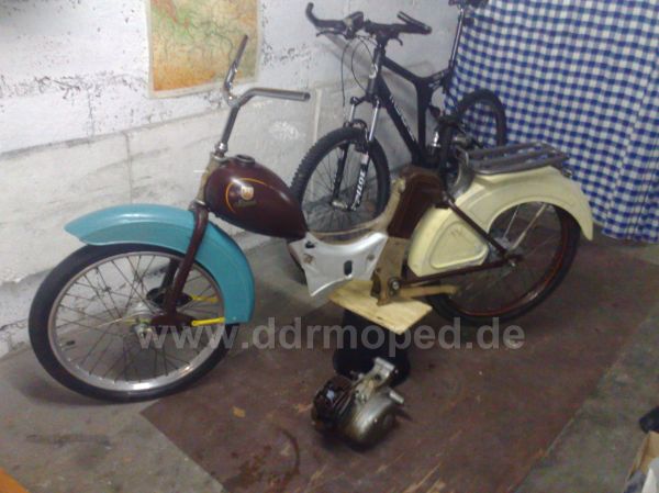

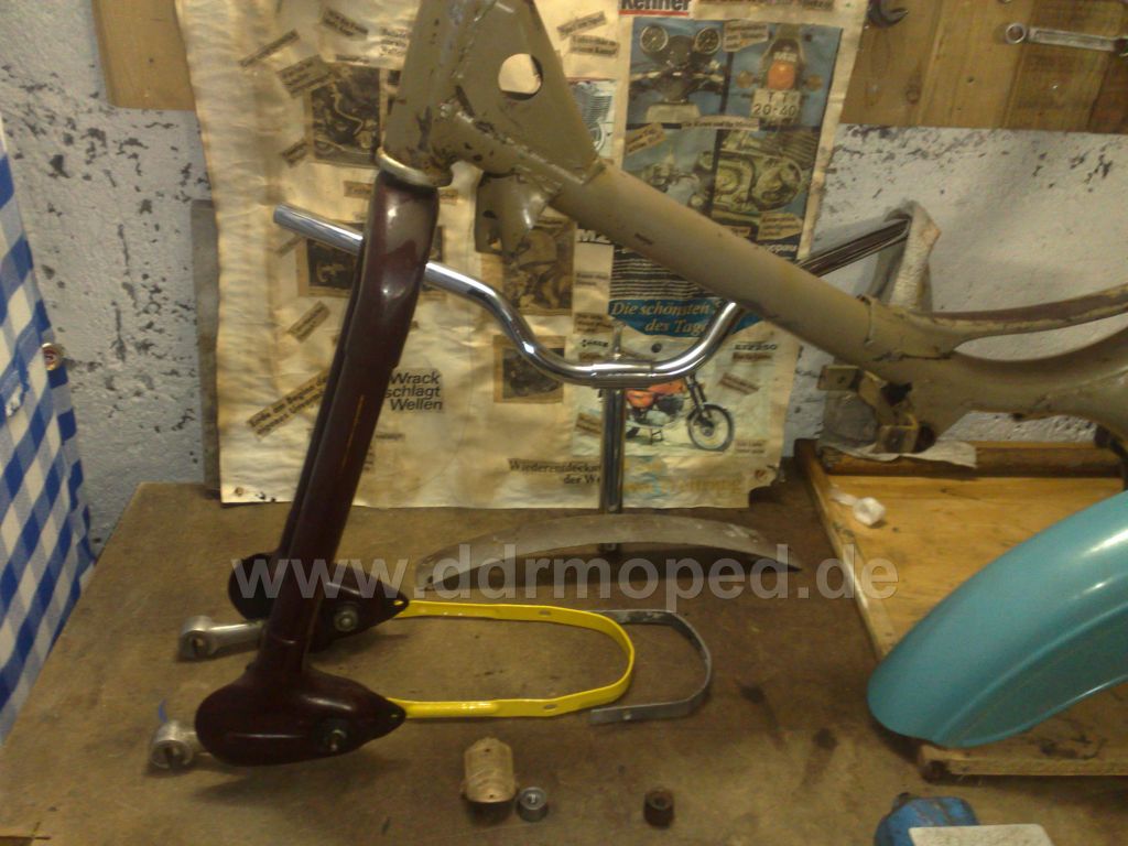

Smudo
Geschrieben am: 07.11.2009, 20:13
Beiträge: 542
Ich konnts einfach nicht lassen, aber ich sagte ja ich will kucken ob alles passt.
PS: Meine Kamera ist wahrscheinlich breit. sad.gif
