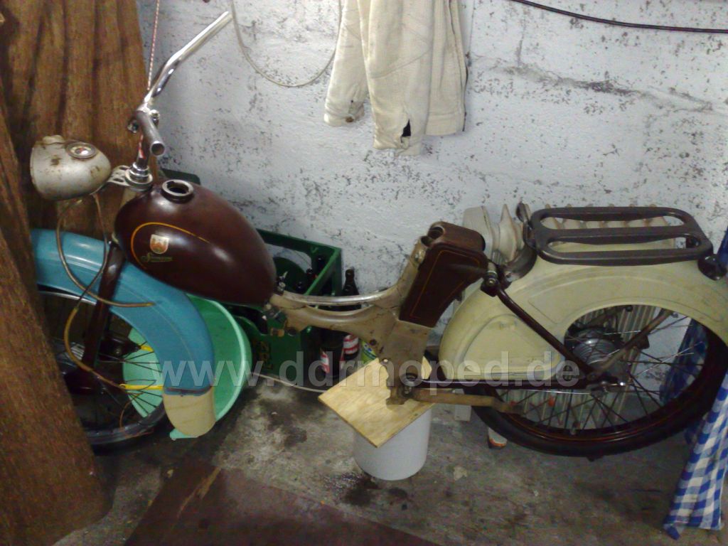

Smudo dein Tank !!!!
Der sieht noch so gut aus. Hat er Beulen oder Dellen?
Ich würde ihn gerne tauschen. Mach mal bitte 2-3 Bilder.
Könnte ihn sehr gut gebrauchen.

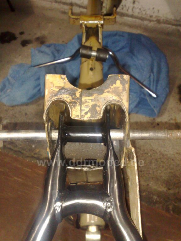

Hallo Leute,
bin mit meinem Essi wieder etwas weiter gekommen.
Hab nun meinen Ständer, das Halteblech und die Feder.
Ausserdem fehlte mir noch die vordere Motoraufhängung (die Gummilager).
Nun leider hat sich herausgestellt das der Rahemen etwas anderes aussieht wie gedacht, blöd wenn man vorher nicht nachkuckt.
Im Bild zu sehen ist das Lager für die Motoraufhängung, die gummis geteilt, wie auch bei meinem anderen Essi der Fall. Nur sind bei diesem Rahmen die 2 Einkärbungen nicht vorhanden wo die Gummis auf Anschlag sitzen.
Kann ich da das ausgleichen mit unterlegscheibn so das die Gummis fixiert sind?

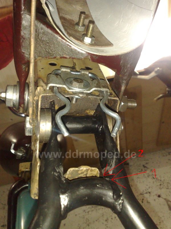

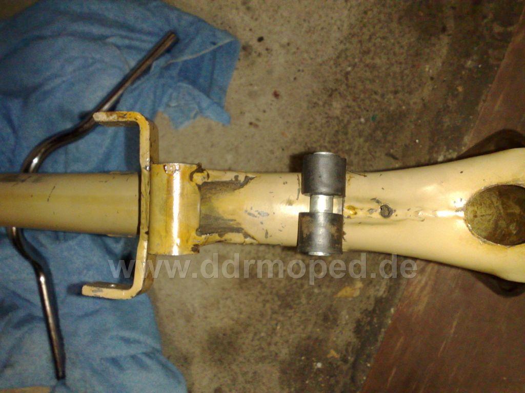

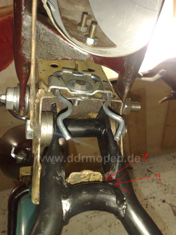

Nächstes Problem ist der Ständer.
Hab ihn neu bekommen, mit Feder und gebrauchten Halteblech.
Das halte Blech ist mir erstmal weggebrochen, weil ich dran rumgebogen habe und nicht kapiert habe wie ich damit die Feder festbekommen soll.
Nachdem ich das kapiert habe und die Feder fest war, war das Blech hin.
Beim probieren mit dem Ständer schnappte die Feder aber nicht ein, sie stieß am Verbindungsroh vom Ständer an. Ich nehme an es ist nicht der richige Ständer????
Ausserdem würde mich mal interessieren wie der Bolzen aussieht und wie der Ständer sonst so befestigt wird. Bilder sagen eben mehr wie 1000 Worte.
Gruss Andreas

Hi Smudo, der Ständer scheint mir ein Nachbauständer zu sein dry.gif und passt demnach nicht. ermm.gif
Was die Ständeraufnahme usw. betrifft schau mal in diese Freds rein.
https://www.ddrmoped.de/forum/index.php?showtopic=7168&hl=
https://www.ddrmoped.de/forum/index.php?showtopic=6187&hl=
Auf dem Foto von Mobiler auf Seite 2 siehst du das Schwingenlager und den Bolzen für den Hauptständer.
https://www.ddrmoped.de/forum/index.php?sho...ngenlager&st=15
Jörg

Ich hab mich heute nochmal ran gemacht.
Da mir das Halteblech für die Feder weg gebrochen ist an einer Stelle hab ich das einfach mit einer Schraube verbunden, hält auch wunderbar. (siehe Bild)
Vielleicht kauf ich mir nochmal ein neues, aber so muss das erstmal langen.
Zum Thema Ständer:
Der Ständer ging immer nicht hochzuklappen und schlug am Verbindungsrohr an mit der Feder (1.)
Ich hab daher am Ende von der Feder etwas gebogen so da sie nicht mehr anschlug.
Siehe Punkt 2.
So rutschte die feder endlich drüber und rastete ein.
Nur hab ich noch das unbeantwortete Problem mit der Motoraufhängung. sad.gif

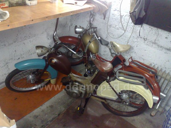

Außerdem hab ich bei meinen "anderen" Essi den Sitz fertig gemacht und er hat seinen Gepäckträger wieder bekommen.
Mal noch ein kurzer Abschluss weils heut so schön war.

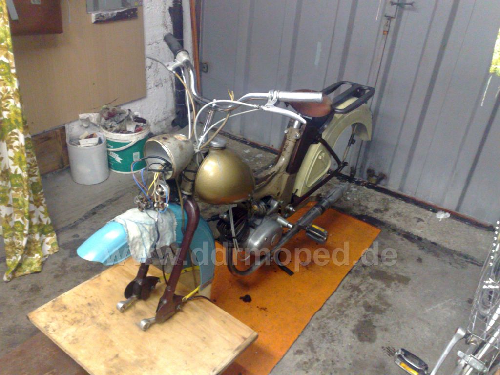

Hallo Gemeinde,
ich wollte auch mal wieder von mir hören lassen.
Nicht das ihr denkt ich hätte Interesse verloren an der Sache, ich bastle gemütlich jeden Tag. thumbsup.gif
Ich hab vor kurzen vom Sachswolf paar Amaturen für meinen Lenker bekommen, jetzt fehlen mir nur noch neue Griffe und ein Abblendschalter.
Bowdenzüge hat ich bis auf Vorderradbremse auch noch neue Restbestände aus DDR-Zeiten da.
Es ist keine Woche her wo ich mir den Motor der über 30 Jahre im Keller lagerte mal vorgenommen habe.
So wie die Kupplung aussah und der alte Unterbrecher ist der Motor wohl kaum gelaufen.
Zumindest versuch ich erstmal mein Glück ohne ihn zu überholen.
Ich hab mit Norbert's Zündungs-Fred die Zündung eingestellt und gleich einen neuen Unterbrecher verbaut.
Das war mein "Erstes Mal" das ich mich an einer Zündung versucht habe. biggrin.gif
Es hat also funktioniert. Nach dem einstellen baute ich den Motor ein, machte Pedale dran und versuchte mein Glück.
Achso das Getriebe hab ich natürlich auch vorher gespüllt und neues Getrieböl aufgefüllt.
Vergaser hat ich vorher auch schon fertig gemacht sammt Luftfilter.
Um es abzukürzen: Er läuft, und er läuft und klingt sehr schön. thumbsup.gif
Video
Deswegen nebelt der auch so schön vorne raus.
Naja mach ich mal weiter....
Ich hab noch paar alte nicht zu gebrauchende Konuse aufgehoben die ich jetzt drehen lasse um auf Industrielager umzurüsten.
Heute hab ich aus alten Gerätekabeln mir einen Kabelbaum gemacht, fuktioniert auch alles bestens, auch die Hupe haben wir heute mit Hilfe einer Taschenlampe geteste.
Alles wunderbar. Muss mir nur dan irgendwann so einen Batteriebehälter noch besorgen für die GLeichstromhupe.
Ich kann mich also erstmal nicht beklagen, mir fehlen nur noch wenige Teile.
Ich werd den Rahmen wahrscheinlich auch nochmal Tauschen gegen einen gut gebrauchten Maronen, das geht so auch leider nicht mit der Auspuffhaltestrebe, die wackelt zu sehr.
Ebenso hab ich die falsche Gabel verbaut.
Schöne Grüsse
Andreas
