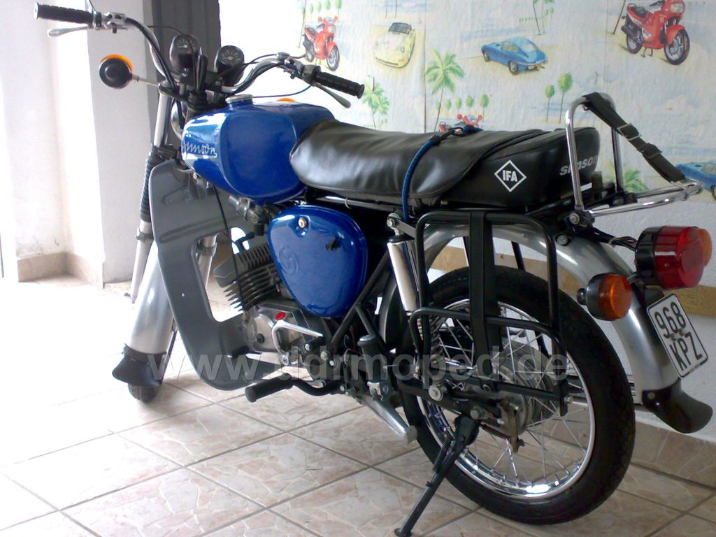

Hallo Smudo, die Gabel ist vom SR2, bei mir würde die passen, habe die vom SR2E drinne, eine originale liegt aber schon im Fundus. Mit dem Sattel musste aber auch noch was machen, den du da hast, der geht gar nicht. Aber gut laufen tut der Motor nicht schlecht! Respekt! Mach hinne, im April komm ich mit meinem Esser zu dir und machen wir gemeinsam ein Tour auf die Festung! Wie findest du die Idee?
Gruß, Theo Nugenau...
| Cloyd |
Beiträge: 3467
Mitgliedsnummer.: 2144
Warum hast Du den alten noch guten Unterbrecher getauscht? Sag nich, dass Du den durch einen Nachbau ersetzt hast...
Sonst siehts ja schon wieder nach Moped aus.Weiter so!
mfg Toni
1957 SR2,beige,Originalzustand 1958 SR2,beige,Opas Arbeits-Essi 1964 Schwalbe,orange,im Neuzustand 1964 Schwalbe,soll tundragrau werden 1964 Schwalbe, blau, patiniert 1964 Pedal-Spatz, soll maron werden 1964 Spatz, rot, patiniert

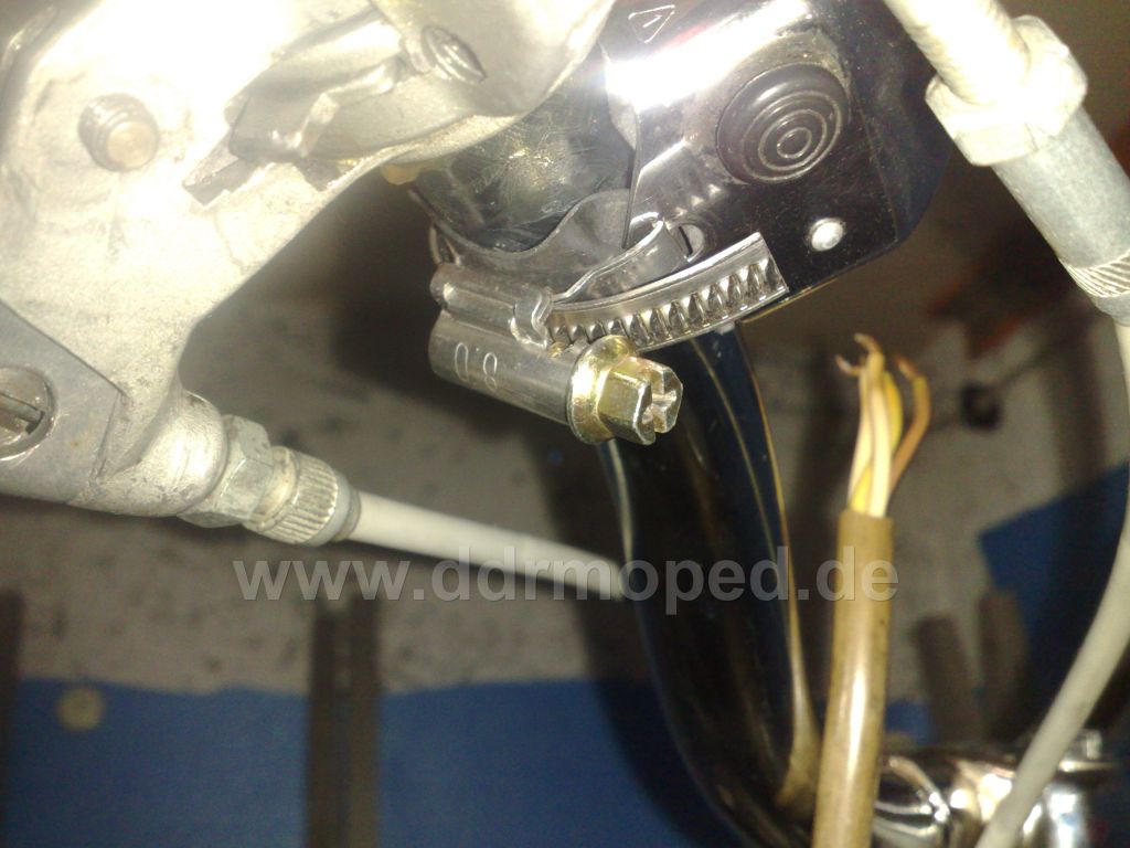

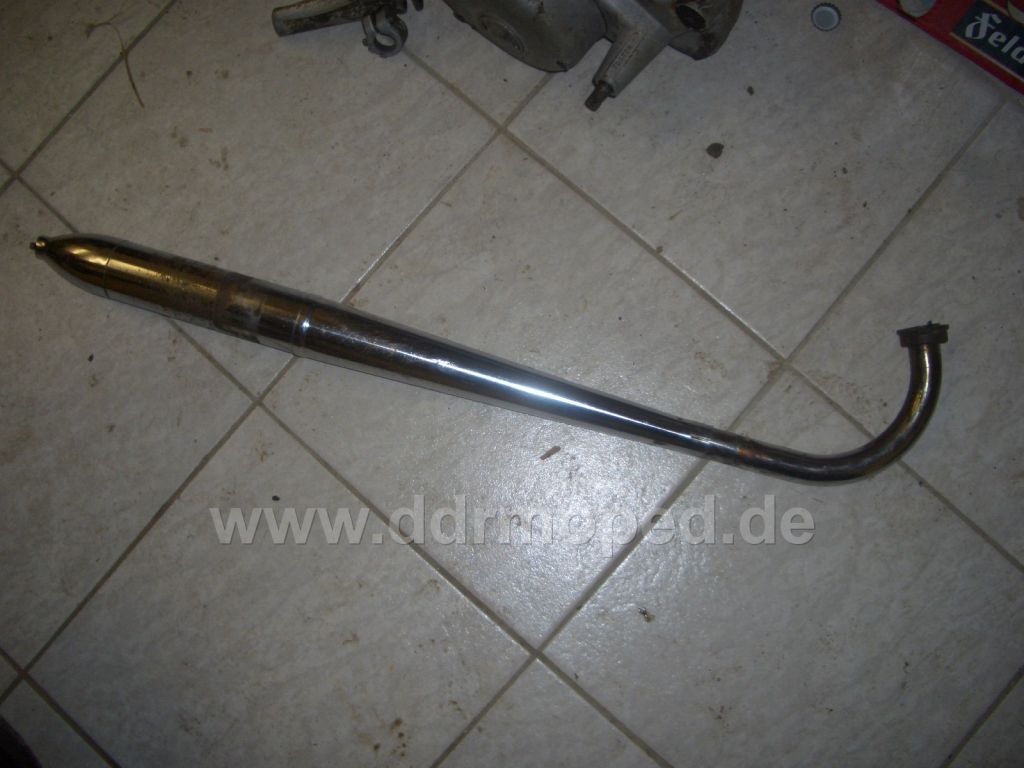

Den Auspuff kuck ich mir morgen auf jedenfall mal an, Bier steht auch schon warm. Wenn das Wetter mitspielt versteht sich. Also ich kam gestern auf die Idee aus einem Abblendschalter für MZ/Simson mit Lichthupenfunktion mir einen für mein Essi zu basteln. Das muss auch erstmal so herhalten bis ich was anderes gefunden habe. Ich verzieh mich wieder in die Werkstatt und bastel mir einen Kabelbaum für diesen Abblendschalter. Danke für die netten Kommentare, die bauen auf.

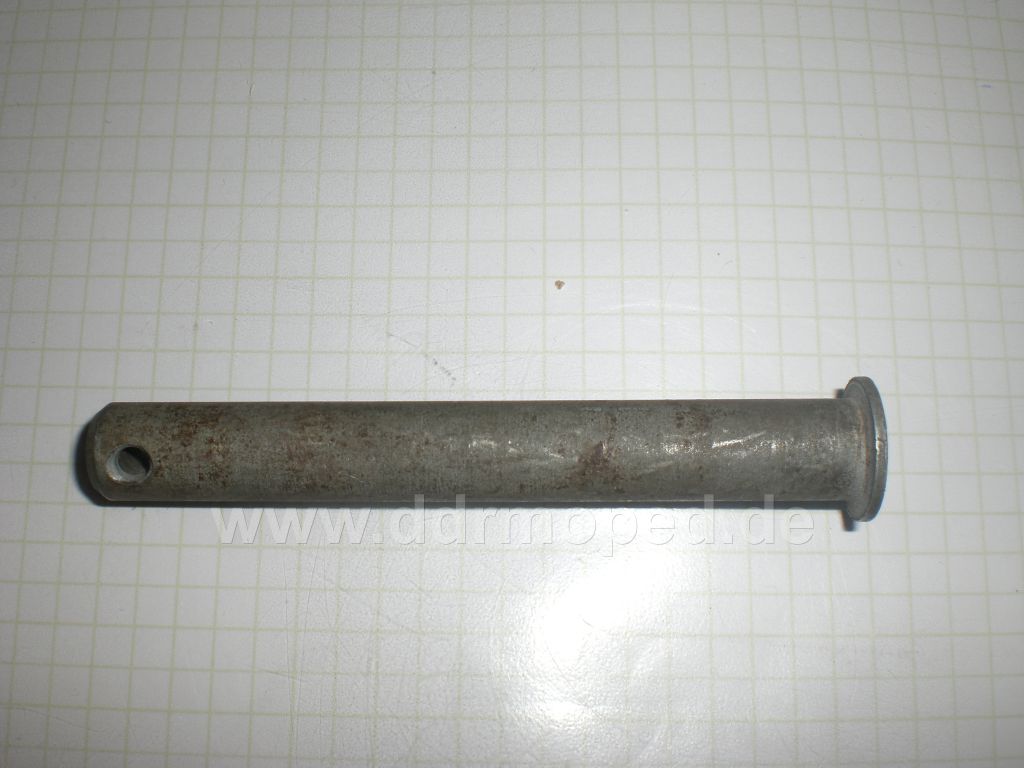

Denkt bei diesen Bolzen an die Abstandshülsen. Hast du Dafür noch welche Smudo? Sonst müsstest du die noch besorgen, sonst kommt der Ständer zu sehr an die Kette, bzw. ist der sonst nach links und rechts ziemlich lose. Mir fehlt auch eine..wie auf den Foto zu sehen ist. Grüße vom Sachswolf
| Smudo |
Beiträge: 542
Mitgliedsnummer.: 2674
Mitglied seit: 14.09.2009
Also ich hab bestimmt irgendwas da, wenn nicht wird was angefertigt. Mir kann ja auch gerne einer paar Bilder schicken oder Maße. Ich bin auf jedenfall überrascht und sehr dankbar für so viel Hilfe hier. Gruss Andreas
| Sachswolf |
Das ist ziemlich einfach. Passendes Rohr im Duchmesser besorgen, links und rechts den Abnstand beim eingeklappten Ständer messen, das Rohr in der passende Länge absägen, Kanten schön endkraden und vertig. Kein Thema, wir helfen uns doch damit gegenseitig, ist doch selbstversändlich.
