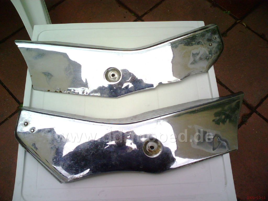

hab heute ein paar seitenbleche für den habicht (und denke mal den rest der vogelerie?)bekommen...
und da war heute der "schwalbenfahrer" ma bei mir und meinte, dass es unterschiedliche gab! ohmy.gif
also das habicht und sperber gleiche hatten und star und spatz gleiche hatten wink.gif
so, jetzt will ich eure meinung wissen...
macht mich bitte nicht unglücklich sad.gif weil die 1. kostenloß waren (sollten weggeschmissen werden) und 2. vercromt sind...
sind nur auf der rückseite etas rostig weep.gif aber keine beulen! nur 3 kleine rostblüten an der kante...

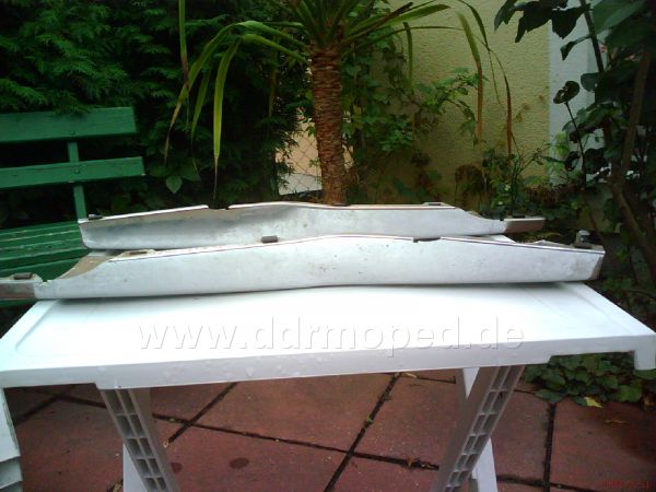

schwalbe rider

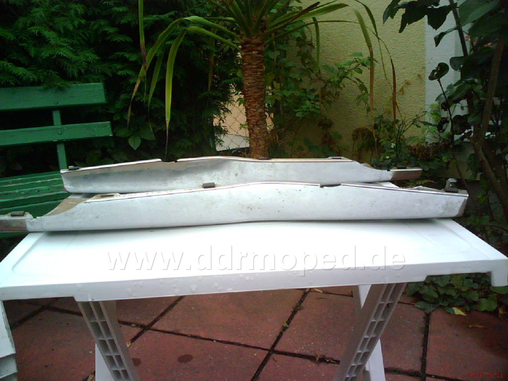

schwalbe rider

Die sind für einen Star.

warum??
was ist bei den blechen für den habicht anders??
Rene
Geschrieben am: 11.10.2009, 18:38
Beiträge: 570
Mitgliedsnummer.: 1759
Mitglied seit: 27.12.2008
Die haben hinten keine auslaufende Spitze, also von der Form her nicht wegen undicht oder so. Beim Habicht sitzt da die Fußrastenbrücke.

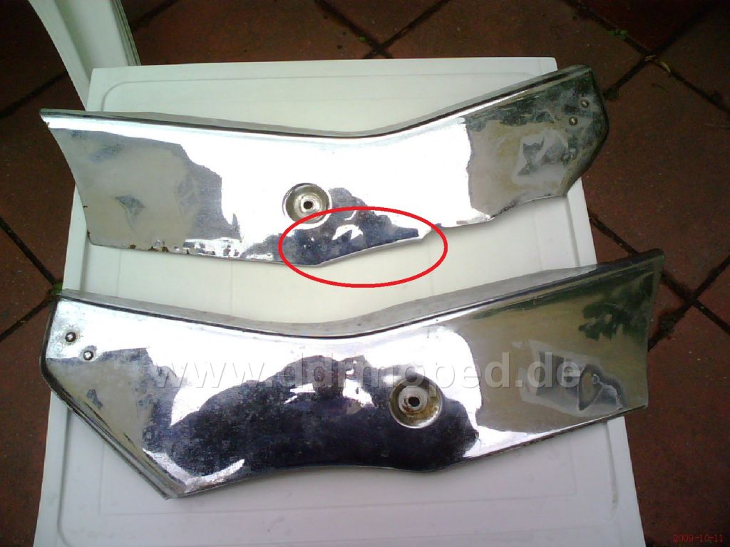

Hab heute mal die Bleche an den Star von nem Kumpel gehalten...
Sie passen nicht! Zumindest nicht links wegen dem Kupplungshebel!
Die Starbleche haben dort (sihe bild) eine aussparung. Wofür sind nun die Bleche?
