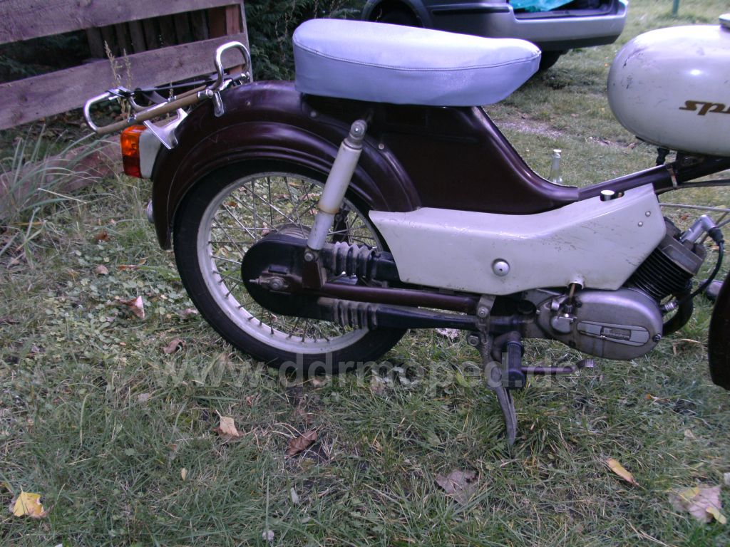

> seitenbleche???, gab es 2??
Concorde
Geschrieben am: 05.03.2011, 12:54
Beiträge: 2518
Mitgliedsnummer.: 323
Mitglied seit: 14.09.2006
Ich seh da keinen richtigen Unterschied...
Die Aussparungen sind doch drin!
Thomas.

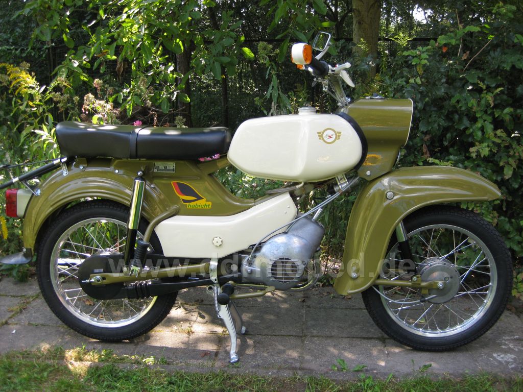

Bei den Raubvögeln kommt noch hinzu, dass bei deren Rahmen der Ausleger der Soziusrasten verschweisst ist . Daher sind die Seitenbleche am oberen hinteren Ende schräg ausgeschnitten .
Anbei mal ein rechtes Seitenblech am Habicht .

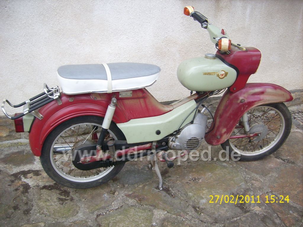

Moin,
bei meinem Star sitzt das Seitenblech etwas überm Kupplungshebel. Ist vielleicht der Hebel verbogen?
bis denne....
schwalbe rider
Geschrieben am: 06.03.2011, 23:29
Beiträge: 3347
Mitgliedsnummer.: 1859
Mitglied seit: 01.02.2009
Also ich habe es mir mal angesehen...
Die Aussparung ist im Blech an der richtigen Stelle! DerHebel bleibt nur an einen kleinen Stück hängen... Also ist das Blech ansich schon richtig.
Aber noch eine Frage zu den Blechen.
Da in Ottendorf demnächst Teilemark ist, wollte ich mal ausschau nach solchen halten für meinen Habicht.
Die Bleche von Star und Habicht sind doch soweit gleich bis auf hinten wo beim Habicht die Fußrastenträger sind, oder? Ich brauche nur eine Vorlage und die restlichen Aussparungen (Zylinder, Kupplung, Tachowelle,...) müssten ja gleich sein. hmm.gif
Geschrieben am: 07.03.2011, 15:24
Beiträge: 4400
Ja, Habicht und Sperber sind im Prinzip alle von Grundaufbau die Gleichen wie beim Spatz/Star. Bei Sperber/Habicht sind hinten eben nur die Ecken für die Fußrastenausleger ausgeklinkt und beim Habicht vorn eben die Ecke für die Luftführung. Man kann aber durchaus mit einer Blechschere und Feile im Notfall ein Star- oder Spatzblech passend machen, auch wenn manch einer das als Frevel ansieht. wink.gif

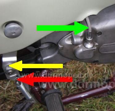

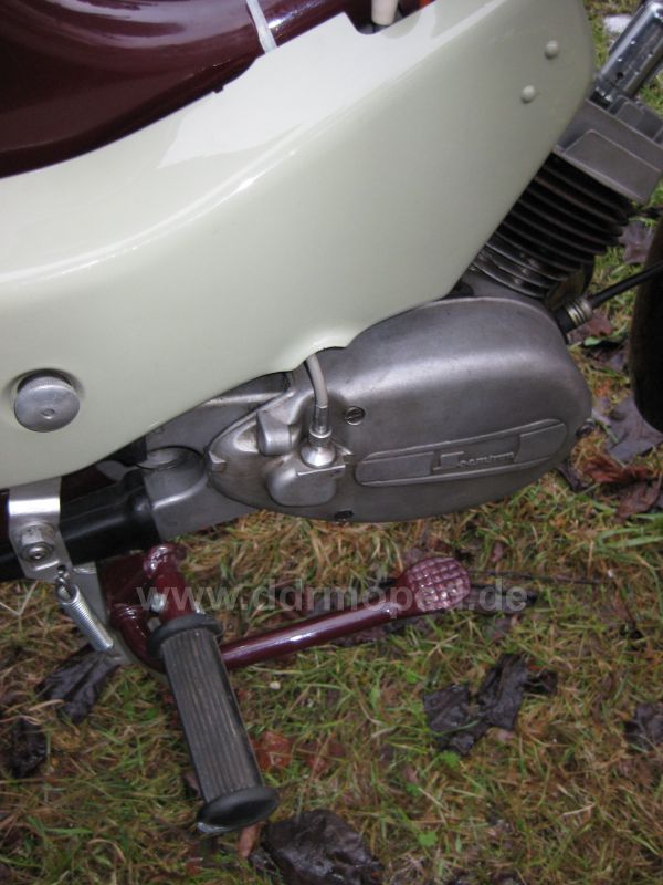

Alex,
Deine Ständerfeder reiß bald aus, weil das Langloch schon ziemlich ausgefranst ist (roter Pfeil). Das Loch würde ich nachschweißen, ehe vielleicht mal der Ständer auf die Straße fällt.
Die Tachowelle würde ich nicht so abknicken (grüner Pfeil), weil ich denke, dass die auf diese Weise kein langes Leben hat bzw. der Tacho vielleicht pendelt. Vielleicht solltest Du die Welle besser außen lang legen.
Muß dort am Schwingenlagerbolzen (gelber Pfeil) nicht noch ein Federring bzw. eine Zahnscheibe als Schraubensicherung unter die Mutter? _uhm.gif
Geschrieben am: 07.03.2011, 20:57
Beiträge: 12034
1.)Die Tachowelle ist keine Spatz-, sondern eine Essi-Tachowelle . Also eher zu lang .
2.)Unter der Mutter des Schwingenlagerbolzens sitzt tatsächlich eine 10er Zahnscheibe ! thumbsup.gif Ist hier nur leider etwas undeutlich zu sehen . wink.gif
3.)Die Ständerfederbohrung hat noch genug "Fleisch" . Ich achte regelmässig drauf . Danke für die Hinweise . thumbsup.gif

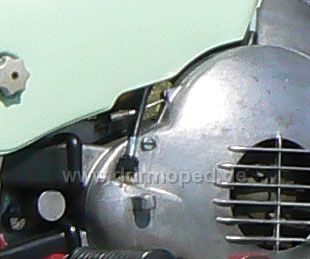

QUOTE (Elmo @ 06.03.2011, 19:37)
Moin,
bis denne....
Hy, deine Tachowelle ist verkehrt verbaut.
1. Wird dir der Kupplungshebel die Hülse zerschrettern und irgendwann bekommt die bei der Stellung ein Bruch rein und 2. hast du bestimmt eine ziemlich wacklige Tachonadel wärend der Fahrt.
Die Welle muss frei außerhalb des Bleches verlaufen und das wurde sogar laut Werksanweisung so ausdrücklich befohlen. wink.gif
Du kannst sie übrigstens per Kabelbinder nahe der Tankverschraubung festbinden, wenn sie dir zu sehr schlaggert. cool.gif
