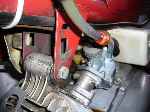

> seitenbleche???, gab es 2??

Hm, das sie doof aus hmm.gif ..gut das meine zu lang ist und ich den am Tank festmachen kann. wink.gif

So wurde es ab Mai 1972 aber werksseitig gehandhabt .
Am Habicht hat man Kupplungsbowdenzug und Tachowelle mit Knopfkabelband verbunden .

Da war unter dem Rahmen-Zentralrohr dieses Abdeckblech . Das hatte auf der rechten Seite eine Öffnung, durch welche der Kupplungszug und die Tachowelle etwas verengt verlegt waren und nach unten gingen . Ab Mai 1972 entschied man sich, um die Freigängigkeit der Tachowelle zu gewährleisten, dieses Abdeckblech wegzulassen, und die Tachowelle knick- und bewegungsfrei zu verlegen . wink.gif

AHA!, dann muss dieses Blech auf meine Warte- Wunschliste. laugh.gif wink.gif

Dann guck mal, ob an der vorderen Motoraufhängung über dem rechteckigen Loch, wo die Seitenblechhaken eingreifen noch ein kleineres rechteckiges Loch ist . Das ist die Bohrung, wo die Sechskantschraube M 5X60 zum Befestigen dieses Abdeckblechs durchkommt . Vorne am Stirnrohr wird es einfach eingehängt . hmm.gif
